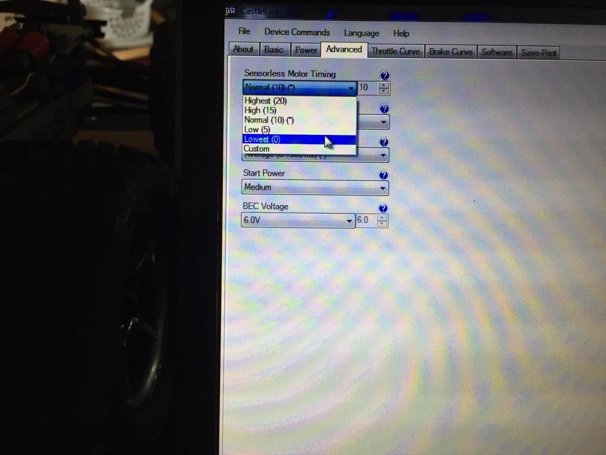

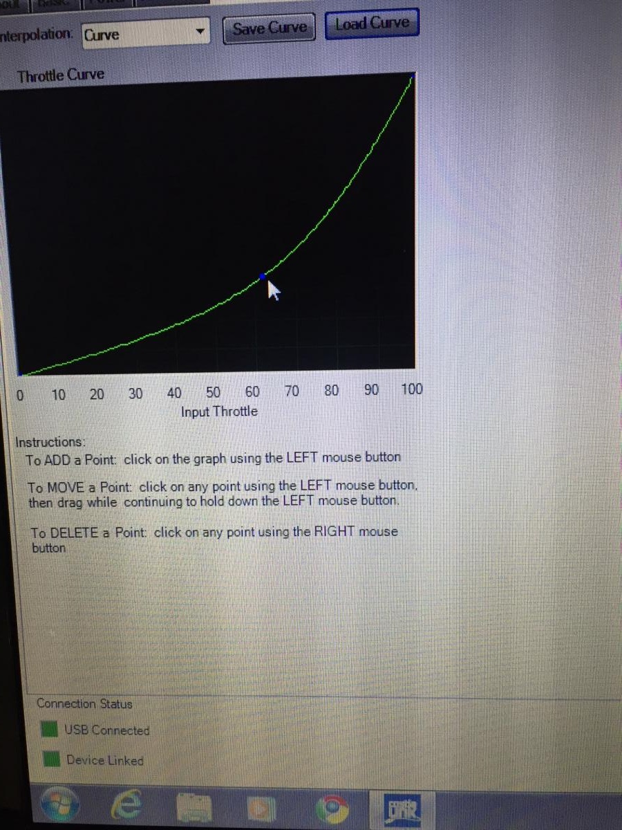

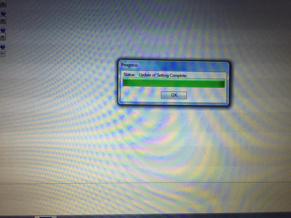

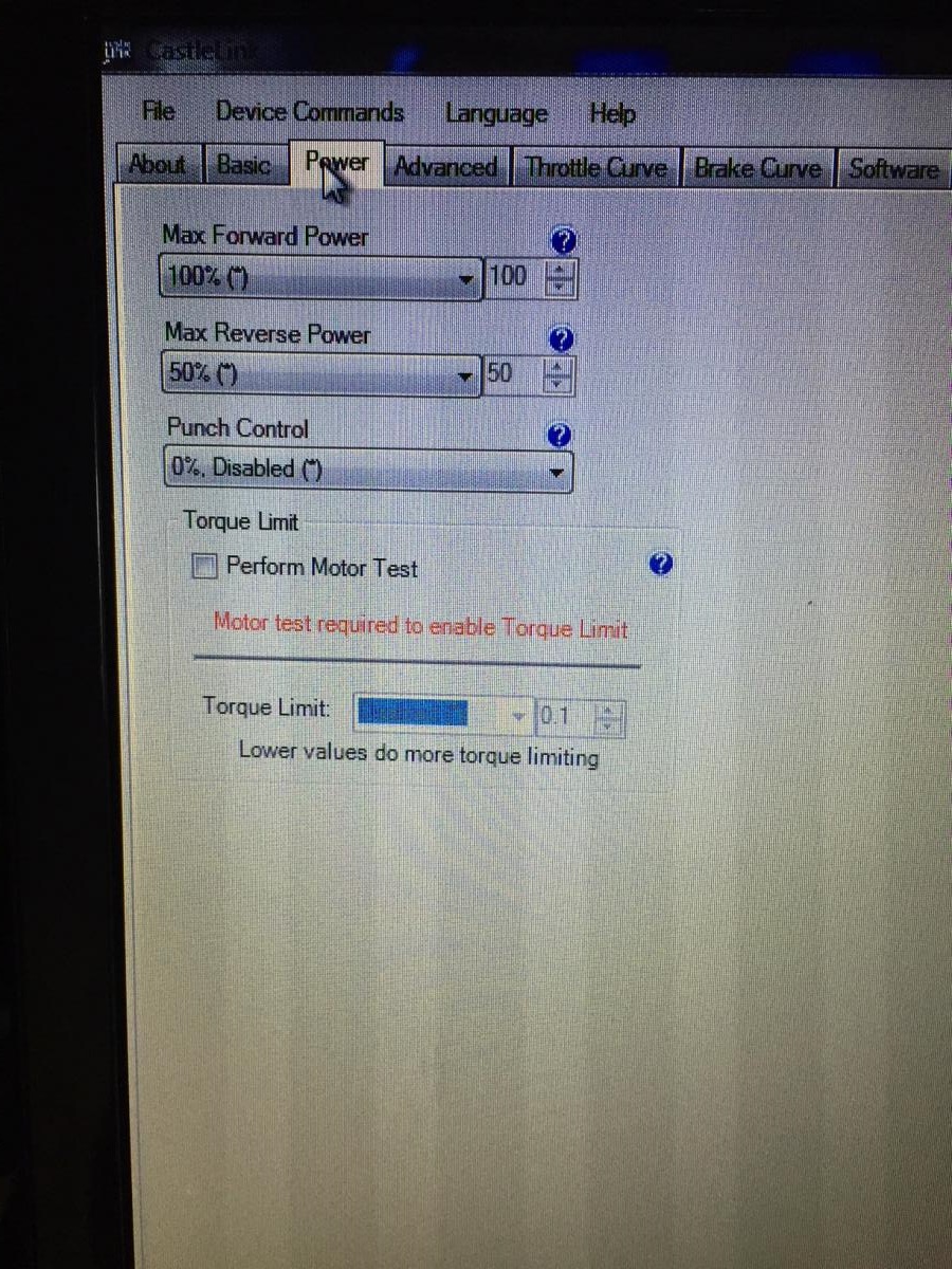

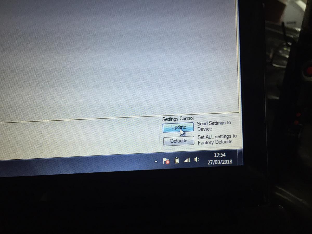

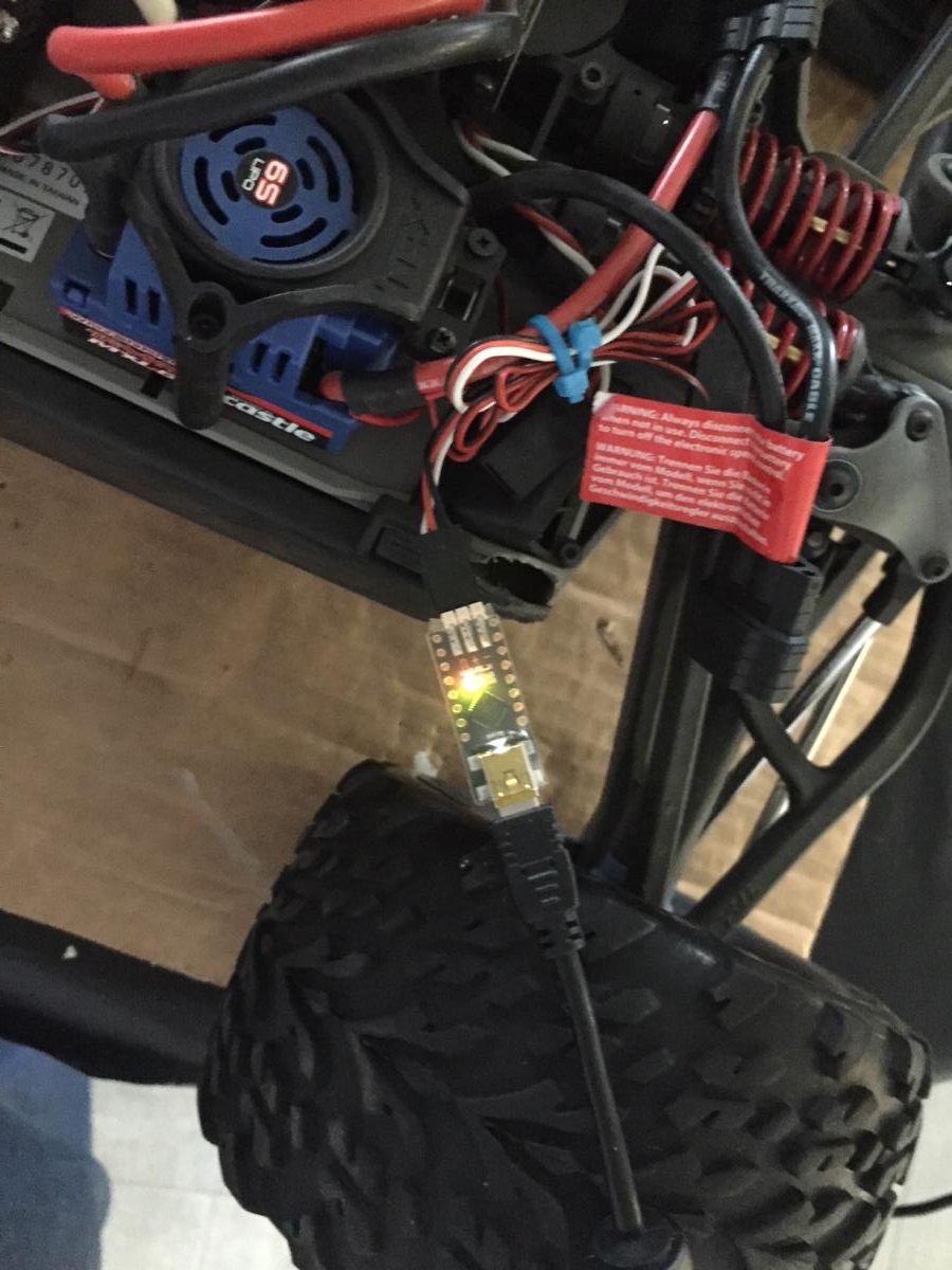

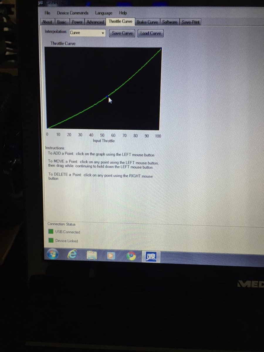

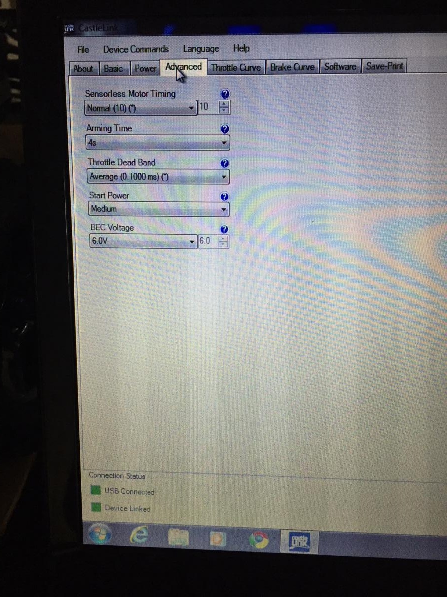

mitch69 133 Posté(e) 27 mars 2018 (modifié) J en profite de la nouvelle mise à jours du tsm (qui m oblige à sortir toutes les auto )pour passer mon erbe en réglage d été et pour vous montre les possibilités de réglage du Castle linkTout d abordLe Castle linkLe logiciel est disponible sur le site de Castle création et est gratis (heureusement)Branchement.Pour mes véhicule j ai posée un y sur le récepteur afin d avoir à disposition la prise de l esc (ou vient se brancher le Castle link et le ventilo du mxl6s (pour les intime mamba monster 2)Et qui permet de virer très facilement l esc pour la toilette de l e Revo ou du summit (équipé du même contrôleur mais paramétrer pour un brushed)Après ouverture du logicielOn peut trouver tout un tas de réglageDans basic on trouveras les paramètres général entre autreLe nombre de cell lipo ou nimhLe type de moteur brushless ou brushedLe fonctionnement du moteur mode sans marche arrière /avec ou crawlerLa puissance Du freinage ect.... Ensuite dans power on trouverasLa puissance en marche avant et arrièreLe punch contrôle qui permet de limiter la puissance à l accélérationPour eviter les welling trop fréquents ou pour épargner un peu ces lipo0% c est à fondddddDans avancé on trouverasLe timing moteur qui permet de régler la puissance,( mais attention plus de puissance plus de chauffe)L été c est 0degres pour moi l hiver entre 10 et 20 (gros taux de décharge recommandé)La puissance au démarrage en médium (pas trop brutal)Et le voltage du bec de 5,5 a 8,4 volts On trouveras ensuiteLes courbe d accélération et de freinage qui sont réglableLe première est celle de l e Revo un peut « creuse » afin d avoir un meilleur feeling sur le filet de gaz nessecaire pour maintenir ou modifier l assiette l ors dés sautLa deuxième est celle de mon summit beaucoup plus « creuse »pour pouvoir gérer un très très légère accélération en franchissementEt la dernière (rouge) est celle du freinageOn a aussi la possibilité de sauvegarder ou d imprimer ces réglage et de les rechargerAinsi que la possibilité d aller chercher de nouvelle mise à jours et de les charger dans l escLa possibilité de revenir sur les mise à jours précédente est aussi possible (ce n es pas un Apple)Pour enregistrer les nouveaux réglage dans l escPar exemple le timingsIl ne faut pas oublier de confirmer ces réglage une fois confirmé on peu débrancherEt gooooooo....A noter que tous les contrôleurs Castle peuvent être paramétrer par le Castle link même les aéroSi un gentil modo arrive à remettre les photo dans le bon sens (je suis une plaie) Modifié 28 mars 2018 par the guitar hero rotation photos Partager ce message Lien à poster Partager sur d’autres sites

DiabloSV57 15 Posté(e) 28 mars 2018 Je voulais rajouter une petite astuce, il existe une appli sur android (apple peut-être aussi, je sais pas): "esc link". Avec un adaptateur usb (comme fournit pas exemple avec samsung Galaxy s7 8 9) on peut connecter et paramétrer l'esc avec téléphone/tablette. Ce qui peut-être très utile sur le terrain! Partager ce message Lien à poster Partager sur d’autres sites
mitch69 133 Posté(e) 28 mars 2018 Je voulais rajouter une petite astuce, il existe une appli sur android (apple peut-être aussi, je sais pas): "esc link". Avec un adaptateur usb (comme fournit pas exemple avec samsung Galaxy s7 8 9) on peut connecter et paramétrer l'esc avec téléphone/tablette. Ce qui peut-être très utile sur le terrain! Bien vu ????Tu as vu la courbe d accélération qui t intéressais ? Partager ce message Lien à poster Partager sur d’autres sites
DiabloSV57 15 Posté(e) 29 mars 2018 Oui oui! J'ai modifié la marche arrière aussi! Partager ce message Lien à poster Partager sur d’autres sites
