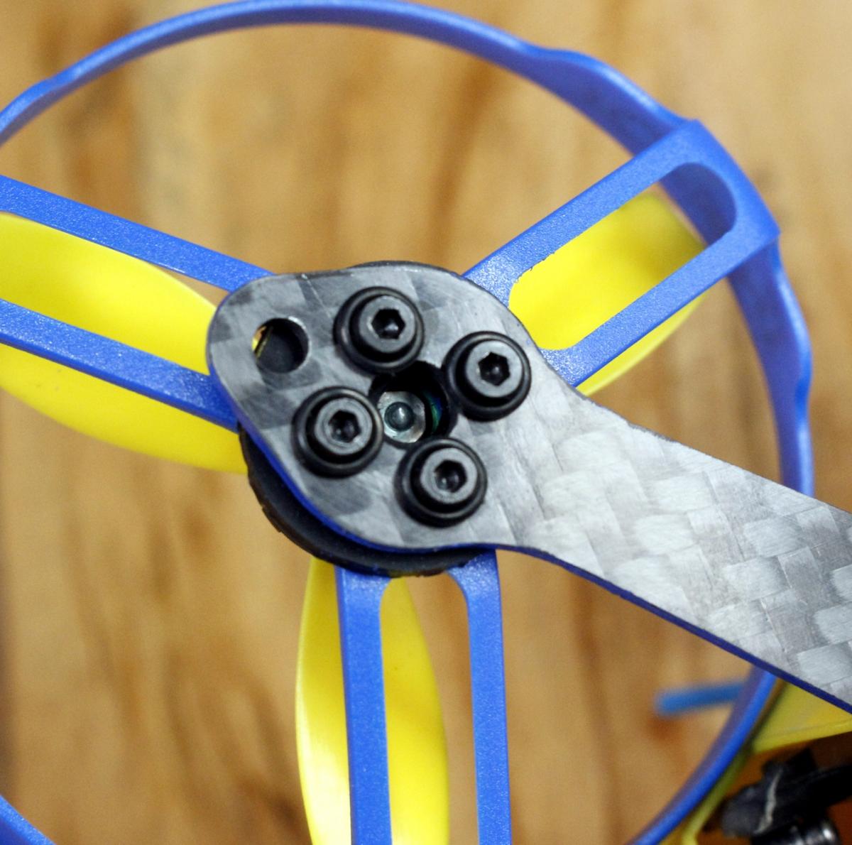

J'ai donc fait un petit test :

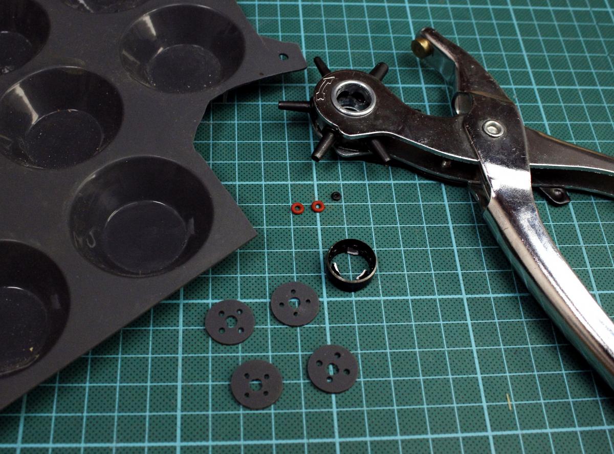

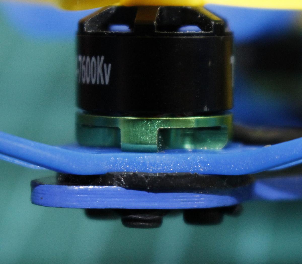

coussins silicone moteur ( PAD en angliche)
 - découpe de cercles dans un moule en silicone ( 1 euro broquante  :) ) à l'aide d'une cage d'un 1306 affûté, et trous à la pince à trous.
   Ils se placent entre le chassis et la protection d'hélice.

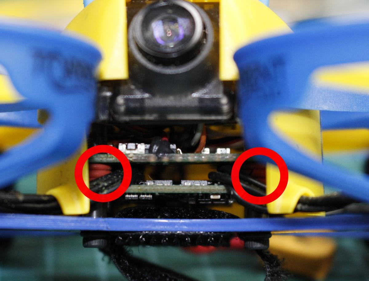

entrtoises carte :
 - 3 Oring silicone superposés à la place de celles, rigide,entre la F3 et la caméra
vis moteurs:
 - 1 Oring par vis
Le phénomène de dérive ( DRIFT en angliche) disparait.
entrtoises carte :
