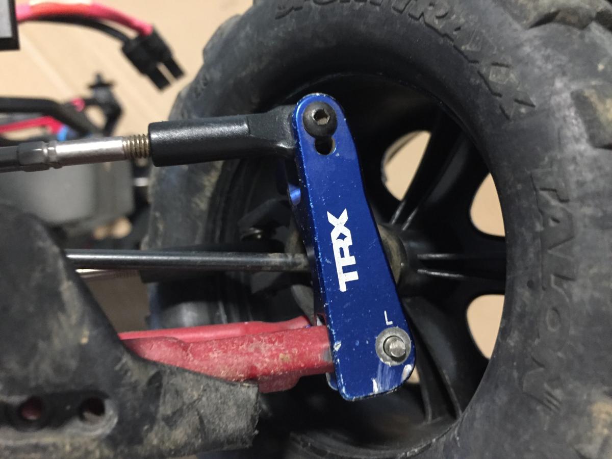

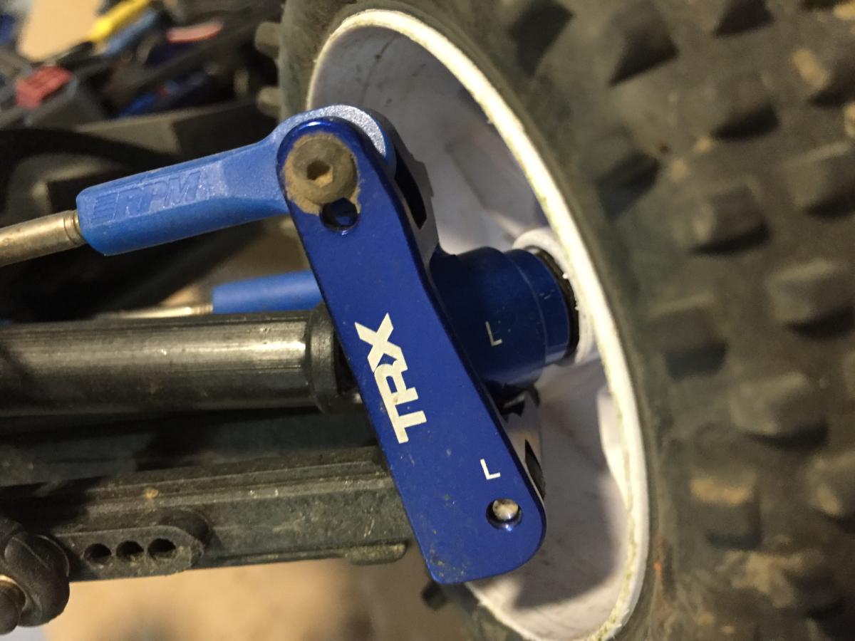

mitch69 133 Posté(e) 22 mai 2017 Bonjours Les porte fusée alu traxxas compatible avec les 4x4 slash stampede telluride ont la fâcheuse tendance à prendre du jeu par l axe inférieur (sur le long terme évidement) J ai donc penser dans un premier temps à remplacer l axe d origine par une vis qui traversait l ensemble afin de limiter voir supprimer le jeu mais la notion de bidouille ne me plaisait pas trop et un axe plus long aurais fait parfaitement l affaire C est chose faite la ref traxxas 3739 axe de triangle slash 2wd fait l affaire Stampede ,plus s de jeu et montage propre???? Je pense faire la même opération en préventif sur mon slash et celui du gamin Je pense que la même modif peut également donner plus de rigidité au porte fusée plastique d origine Bon runs et bon vols Partager ce message Lien à poster Partager sur d’autres sites
xavdrone 3 917 Posté(e) 22 mai 2017 Hello Tu fais des sauts très haut pour que ça prenne du jeu ? Partager ce message Lien à poster Partager sur d’autres sites
mitch69 133 Posté(e) 22 mai 2017 Pas particulièrement mais le stampede a énormément rouler il doit en être à 500 packs Et les axes étant en acier chromé et les porte fusée en alu c est l alu qui s use Je pense qu avec cette modif j ai gagner pas mal de temps Partager ce message Lien à poster Partager sur d’autres sites
xavdrone 3 917 Posté(e) 23 mai 2017 tu l'as depuis combien de temps ? Partager ce message Lien à poster Partager sur d’autres sites
mitch69 133 Posté(e) 23 mai 2017 Je l ai acheté il y a deux ans et demi à un amis qui avais déjà beaucoup rouler avec Il doit rester d origine les diff quelques roulement l esc, les axe de triangle le châssis et le boîtier du récepteur Ca a ete mon premier traxxas et je ne regrette pas mon achat Depuis je les collectionne j en ais 7 Rien que l entretien les modif les réglage et les essais c est un boulot à plein temps Partager ce message Lien à poster Partager sur d’autres sites
