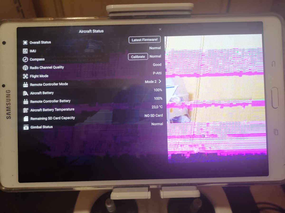

TYRION 0 Posté(e) 15 février 2022 Bonjour mon phantom 3 pro me fait également un mauvais retour vidéo. J'ai également un phantom 3 advanced qui lui fonctionne parfaitement. C'est à croire que plus on monte en gamme plus il y a de problèmes..... Je n'ai toujours pas trouvé d'explication !!!! et le support DJI est inexistant ..... Partager ce message Lien à poster Partager sur d’autres sites
