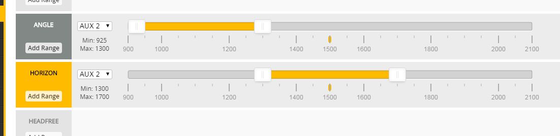

diiity 0 Posté(e) 31 mai 2017 Bonjour, Je possède ce quad qui d'origine n'a que l'angle et air mode sur aux2 , donc avec air mode par défaut. Comme je suis débutant, je voudrais savoir s'il est possible d'avoir angle par défaut puis horizon et ensuite air mode ou acro. Pour cela sur mon inter 3 positions, j'aurais angle en haut, horizon au milieu et air mode ou acro en bas. Est ce possible? Partager ce message Lien à poster Partager sur d’autres sites
crabos 196 Posté(e) 31 mai 2017 (modifié) déjà, essaye de bien maitriser le mode angle... pour le mode horizon (j'y suis passé ce matin ^^) autant passer en mode accro direct ^^ et sinon OUI c'est tout a fait possible, c'est ce que j'ai paramétrer sur mon racer 130. sur mon image, tu vois l'aux pour l'armement et l'autre pour les deux modes.... dans la dernière position que dalle puisque cela donnera ACCRO Modifié 31 mai 2017 par crabos Partager ce message Lien à poster Partager sur d’autres sites

crabos 196 Posté(e) 31 mai 2017 yes donc comme moi ! sur ma RC, l’interrupteur doit forcement etre en position haute, ce qui explique mon réglage ! Partager ce message Lien à poster Partager sur d’autres sites
diiity 0 Posté(e) 31 mai 2017 Ma radio est une taranis X9D, mes inters doivent tous être en position haute lors de l'allumage donc je suis directement en mode angle et en plus elle me l'annonce Partager ce message Lien à poster Partager sur d’autres sites
ChDUP 5 Posté(e) 1 juin 2017 il doit y avoir une erreur sur ta capture crabos. dessus, tu es en accro en position haute Partager ce message Lien à poster Partager sur d’autres sites
crabos 196 Posté(e) 1 juin 2017 (modifié) non, ce n'est pas le meme switch c'est pour l'armement ^^ heu... j'ai un doute, je regarderais ce soir en rentrant ! Modifié 1 juin 2017 par crabos Partager ce message Lien à poster Partager sur d’autres sites
ChDUP 5 Posté(e) 1 juin 2017 ton AUX1 est sur ton switch 3 positions ? donc d'apres ta capture, tu aurais acro en haut, angle au milieu et horizon en bas ou alors j'ai pas compris comment ça fonctionne Partager ce message Lien à poster Partager sur d’autres sites
