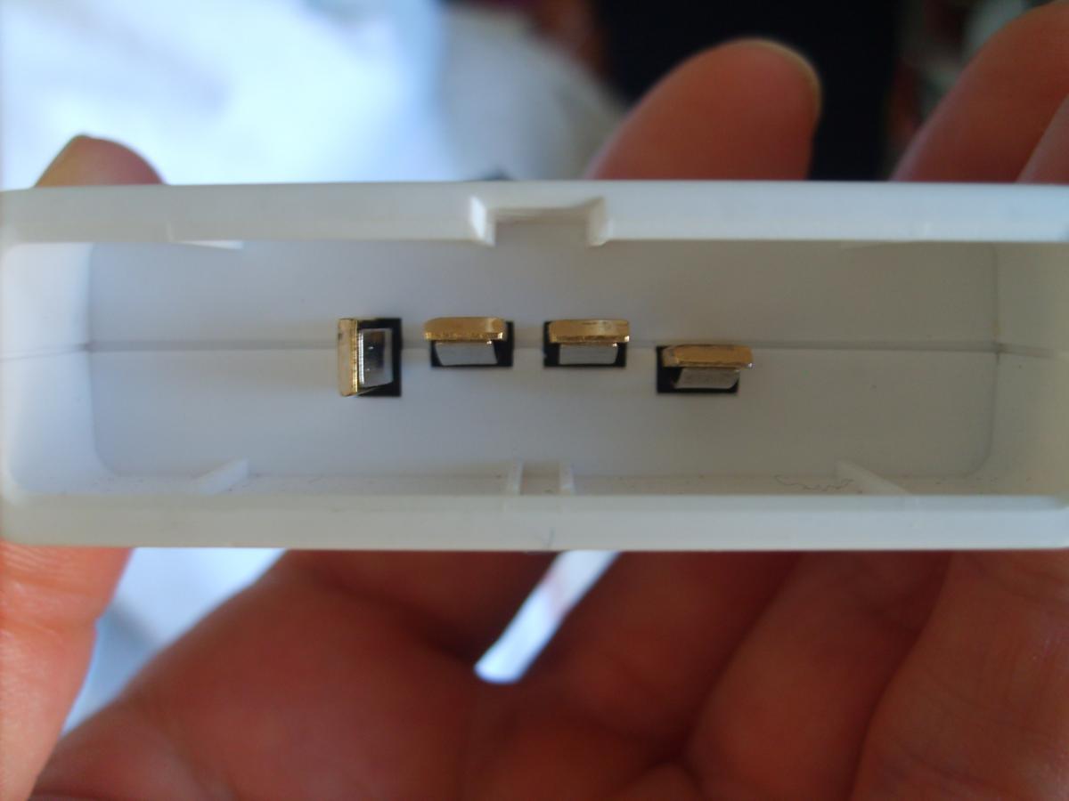

Je me suis acheté un chargeur skyrc Imax B6AC  V2 qui est très bien, mais......j'ai un petit souci pour charger ma batterie 3S de blade chroma. En effet, je n'avais pas prévu que la batterie du chroma est de style "cartouche", c'est à dire qu'au lieu d'avoir deux câbles, un avec deux fils pour la charge/décharge (+/-) et un autre qui contient la prise d'équilibrage, tout est d'un seul bloc
Du coup, je pense qu'il faut modifier la prise qui sert d'adaptateur entre le chargeur classique livré avec le chroma et la batterie. Il va falloir que je soude des fils sur la prise adaptateur pour y amener le courant en provenance du chargeur skyrc, mais je ne sais pas trop comment faire et surtout, je ne voudrais pas faire d'étincelles !!
Voilà la photo de l'adaptateur qui vient se brancher sur la batterie. A l'autre bout, c'est uniquement une prise d'équilibrage standard 3S que je peux brancher sur le chargeur skyrc
J'espère avoir été suffisamment clair dans ma description :) merci pour votre aide

Il existe cet adaptateur
http://www.arcalide....oma-p-2035.html
Modifié par xavdrone, 19 juin 2017 - 01:29 .
lien :-)

Finalement, j'ai trouvé un bon tuto sur le net pour le faire soi même avec l'adaptateur d'origine :)
