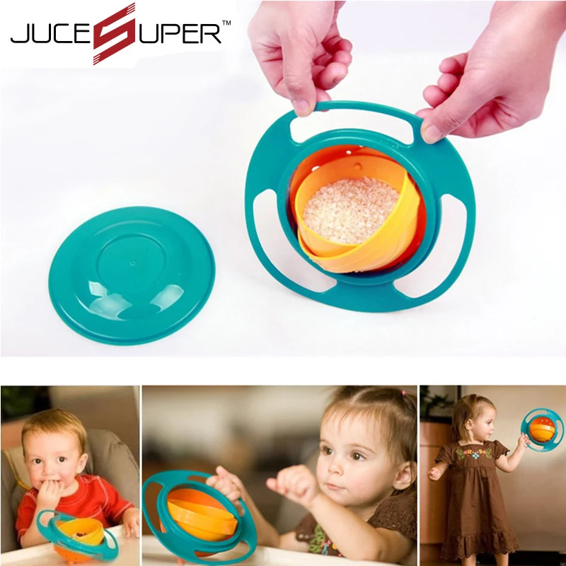

the guitar hero 4 733 Posté(e) 19 juin 2017 ou travailler sur un verre qui ne se reverse pas Partager ce message Lien à poster Partager sur d’autres sites
