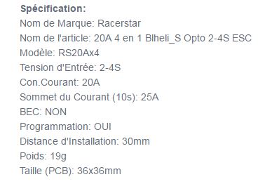

Sinon petite question sur l'ESC 4 en 1, c'est précisé :
Con.Courant: 20A
Sommet du Courant (10s): 25A

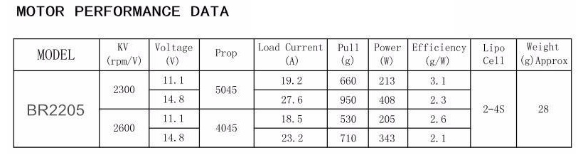

Et sur les moteurs c'est mis:
COURANT MAXI: 27.6a
Je ne vais pas avoir un problème ?
Une idée pour l'esc ?
L'ESC ne peut pas fournir assez de courant au moteur. Il faut que le moteur consomme moins que le max de l'ESC. On laisse toujours une petite marge, ça permet notamment à l'ESC de ne pas trop chauffer.
Pour les moteurs 27,6A je prendrais de ESC de 35A (éventuellement 30A).
Hum hum, je me disais bien qu'il y avait un petit souci quelques part
J'avais le même raisonnement que toi (sur des 30A)
En regardant de plus près, ça peut passer, mais j'ai pas beaucoup de marge

C'est dommage j'aimais bien l'idée de l'ESC 4 en 1
