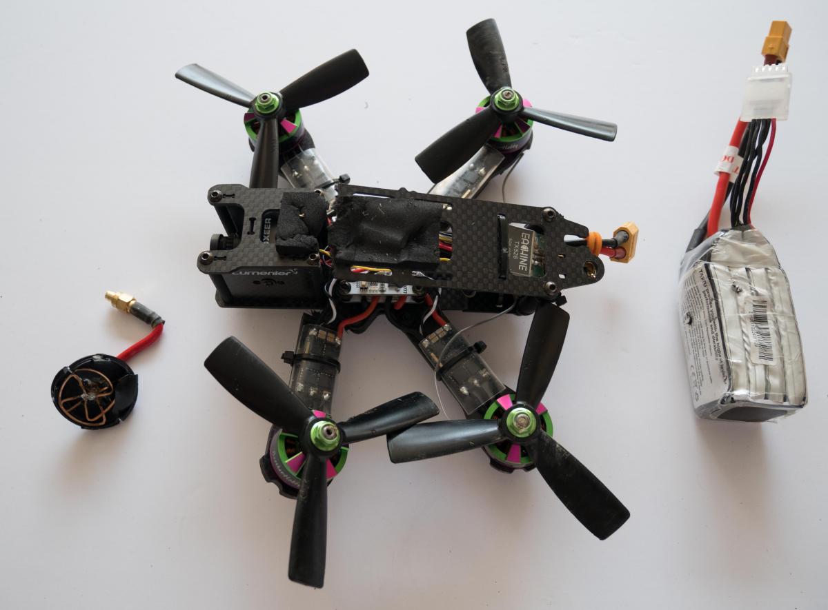

Blutch 94 Posté(e) 21 juin 2017 Bonjour tout le monde, Comme on est ici pour partager nos expériences bonnes comme mauvaises, voici la mienne du jour... J'étais parti pour une petite séance de vol avec mon racer Lumenier fraichement monté (il a volé environ une 15ène de lipos), avec un peu de vol à vue et un peu de FPV. Après avoir vidé une première lipo sans aucun problème, je branche la deuxième. Au cours d'une petite translation (pas vraiment rapide, ni lente, le dos vers moi) à environ 5 ou 6m du sol, mon racer s'est mis à cabrer très brusquement. Il est monté à 20 ou 30m, et ensuite il s'est mis à pivoter sur la gauche en piquant droit vers le sol. Le commandes ne répondaient plus. J'ai quand même eu le temps de désarmer et passer en position beeper (merci au passage du conseil d'affectation de l'armement / désarmement / beeper sur un switch 3 positions). Je ne suis pas sûr que ça ait eu un effet quelconque (je ne n'ai pas entendu le buzzer, mais comme tout s'est passé très très vite...). Bref j'ai été témoin de la chute une météorite artificielle... Bilan des courses, 1 bras, les plaques supérieures et inférieures du chassis cassés, une antenne VX à présent décapotable et une lipo remodelée façon "compressions de César". Pour info, la lipo était consommée à environ 1/3, la FC est une Lumenier LUX V2, le gyro était calibré et la blackbox non activée (ben oui à force de se dire qu'on fera ça plus tard...). Je n'ai fait aucun changement de paramètre depuis mes derniers vols. Il n'y avait quasiment pas de vent, pas de ligne haute tension à proximité, ni quoique ce soit qui aurait pu engendrer des perturbations électromagnétiques (enfin rien de visible). C'est le spot où je vole habituellement et je n'ai jamais eu le moindre soucis. Pas d'oiseau non plus susceptible de vouloir s'accoupler avec mon drone . J'ai vraiment du mal à expliquer ce qui a pu arriver, mais j'ai quelques hypothèses. - le quad a soudain pris conscience de sa condition d'esclave, il a préféré se suicider. - une hélice s'est cassée en vol (hypothèse infirmée lors de la récupération de l'épave, toutes les hélices sont nickel). - un moteur ou un ESC a cramé (je ne sais pas si ça peut conduire à un tel comportement). - une soudure a lâché (lors du montage j'avais bien pris soin de toutes les vérifier, quitte à refaire celles qui me semblaient faiblardes). - un bug de la FC (ça j'y crois pas trop mais sait-on jamais). D'après les premières constatations, l'électronique a l'air ok. Les moteurs tournent librement et les ESC ont l'air normaux. J'ai juste vu un fil du satellite sectionné net (le signal) et un autre avec la soudure arrachée (la masse). D'une part j'ai tendance à penser que c'est consécutif au crash et d'autre part je ne vois pas pourquoi la perte du récepteur engendrerai un tel comportement. J'ai regardé le prix des pièces de rechange du chassis et ça équivaut au prix que j'ai payé le chassis complet. Ce qui m'ennuie le plus (hormis la casse, surtout la lipo qui est bonne à jeter, enfin à recycler), c'est de ne pas savoir ce qui s'est passé et j'ai un peu peur que ça se reproduise . Au moins ma mésaventure me permet de tirer quelques conclusions : l'utilité de la blackbox (peut-être pour avoir un début de piste) et la dangerosité d'un quad incontrolable (j'ose pas imaginer le résultat d'un crash sur une personne). Bref il me reste plus qu'à jouer les enquêteurs du BEA ou plutôt les médecins légistes, pour essayer d'en savoir plus. Bon ça reste qu'un crash, j'imagine que vous en avez tous vécus, que ça ne sera pas mon dernier et que ça fait partie intégrante de la discipline. Heureusement il me reste toujours mon petit Vortex 150 qui vole à merveille et qui me permet de continuer à me faire la main. J'ai mis quelques photos en pièces jointes... vous pouvez vous moquer, je ne suis pas susceptible (vous noterez quand même que je ne fais pas les choses à moitié ). Toutes vos idées sur ce qui a pu se passer, et tous vos conseils sont les bienvenus. Merci d'avance, Blutch. Partager ce message Lien à poster Partager sur d’autres sites

jpb77 1 273 Posté(e) 21 juin 2017 Je vois une des protections de l'ESC qui n'est plus sur les connectiques d'alimentation. Je ne sais pas si c'est du crash, mais il ne faut pas oublier que le carbone est conducteur. Peut être que c'est la source de ton problème... ???? Envoyé de mon SM-G901F en utilisant Tapatalk 1 Blutch a réagi à ceci Partager ce message Lien à poster Partager sur d’autres sites
Blutch 94 Posté(e) 21 juin 2017 À l'origine les protections étaient bien positionnées et maintenues par un rilsan. Mais c'est vrai que je n'ai pas pensé à les vérifier avant le vol. Je suis incapable de dire si en effet il a bougé avant ou après le crash. Ça peut être une bonne piste... Partager ce message Lien à poster Partager sur d’autres sites

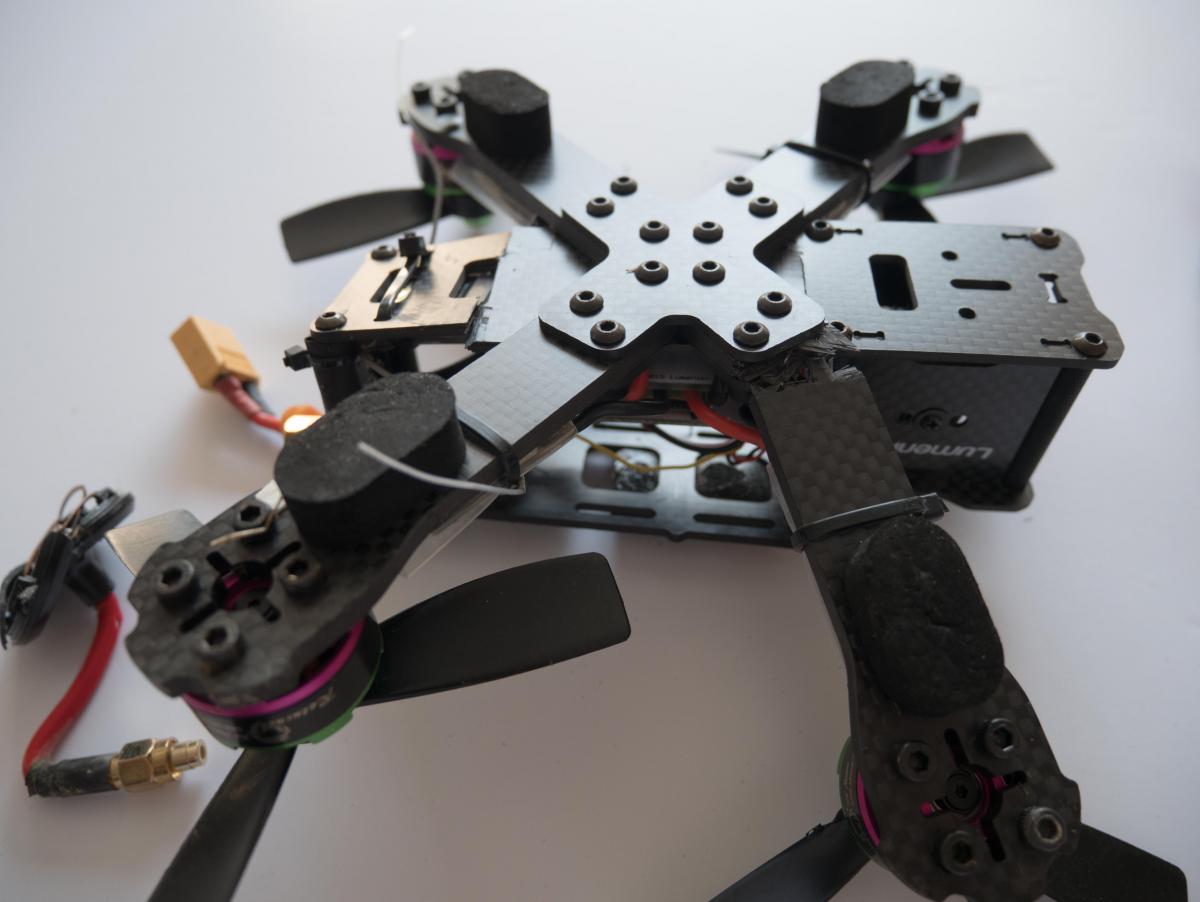

Blutch 94 Posté(e) 21 juin 2017 De toute façon j'ai trouvé comment réparer tout ça : Partager ce message Lien à poster Partager sur d’autres sites
