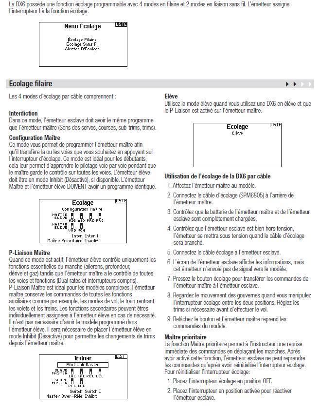

the guitar hero 4 733 Posté(e) 22 juin 2017 Il me semble (mais je peux me tromper) avoir lu quelque part qu'en cas de FPV on doit devrait être en double commande au cas où le pilote perd le contrôle, comment fait-on dans ce cas s'il n'est pas possible de binder deux radios? (quesstion subsidiaire ) le mode écolage autrement, tu n'auras pas 2 radios en même temps sur un même multi. il ferait comment pour savoir à quel ordre de quelle radio il doit obéir si la radio A lui dit d'aller a gauche et la B d'aller à droite? Partager ce message Lien à poster Partager sur d’autres sites
BUGO 119 Posté(e) 22 juin 2017 (modifié) Concrètement, j'ai une DX 6 et une DX6i. Il faudrait les relier par un câble alors? Modifié 22 juin 2017 par BUGO Partager ce message Lien à poster Partager sur d’autres sites
jpb77 1 273 Posté(e) 22 juin 2017 Je pensais que le mode écolage n'était que pour diriger le gimbal... erf Envoyé de mon SM-G901F en utilisant Tapatalk Partager ce message Lien à poster Partager sur d’autres sites
the guitar hero 4 733 Posté(e) 22 juin 2017 le mode ecolage c'est pour apprendre à piloter en double commande . une radio maitre et l'autre esclave. Le maitre prend toujours le pas sur l'esclave. Oui il faut un fil entre les 2. Sur certaines, ça se passe en liaison sans fil La prise ecolage est aussi celle qui sert pour le simu avec smartpropoplus Partager ce message Lien à poster Partager sur d’autres sites
legnolpi 306 Posté(e) 22 juin 2017 Tiens d'ailleurs , un écolage entre mode 1 et mode 2 c est possible ? Ça serait bien pratique une petite option comme ça. Partager ce message Lien à poster Partager sur d’autres sites
the guitar hero 4 733 Posté(e) 22 juin 2017 je dirais que oui. à mes souvenirs, dans le manuel de la dx6v2 ils n'en parlent pas, c'est que le sujet n'a pas lieu d'être Sortez vos manuels les loulous Partager ce message Lien à poster Partager sur d’autres sites

Mazayrac 907 Posté(e) 22 juin 2017 J'ai une Dx6V2 et une DX9. Je ne peux pas utiliser l'une ou l'autre indifféremment, je dois appairer la radio que je souhaite utiliser (30 secondes pour ce faire). En revanche, ces deux radios peuvent être appairees sans fil entre elles pour l'ecolage. PS : ma Dx6V2 est en mode 1, ma Dx9 en mode 2. Partager ce message Lien à poster Partager sur d’autres sites
