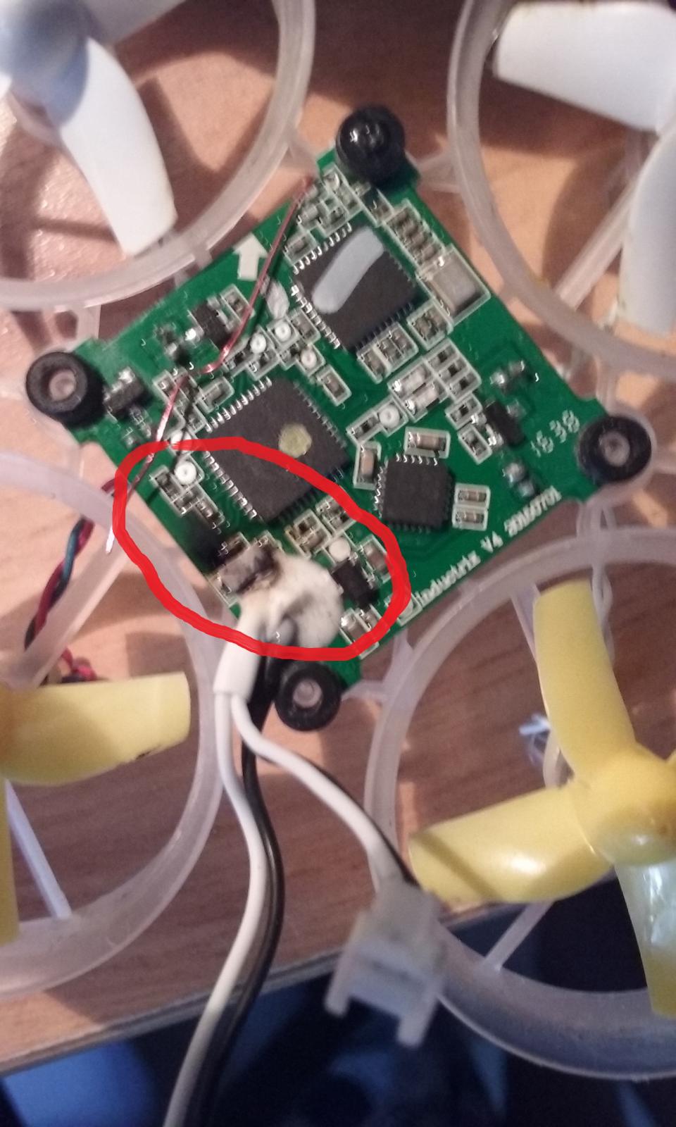

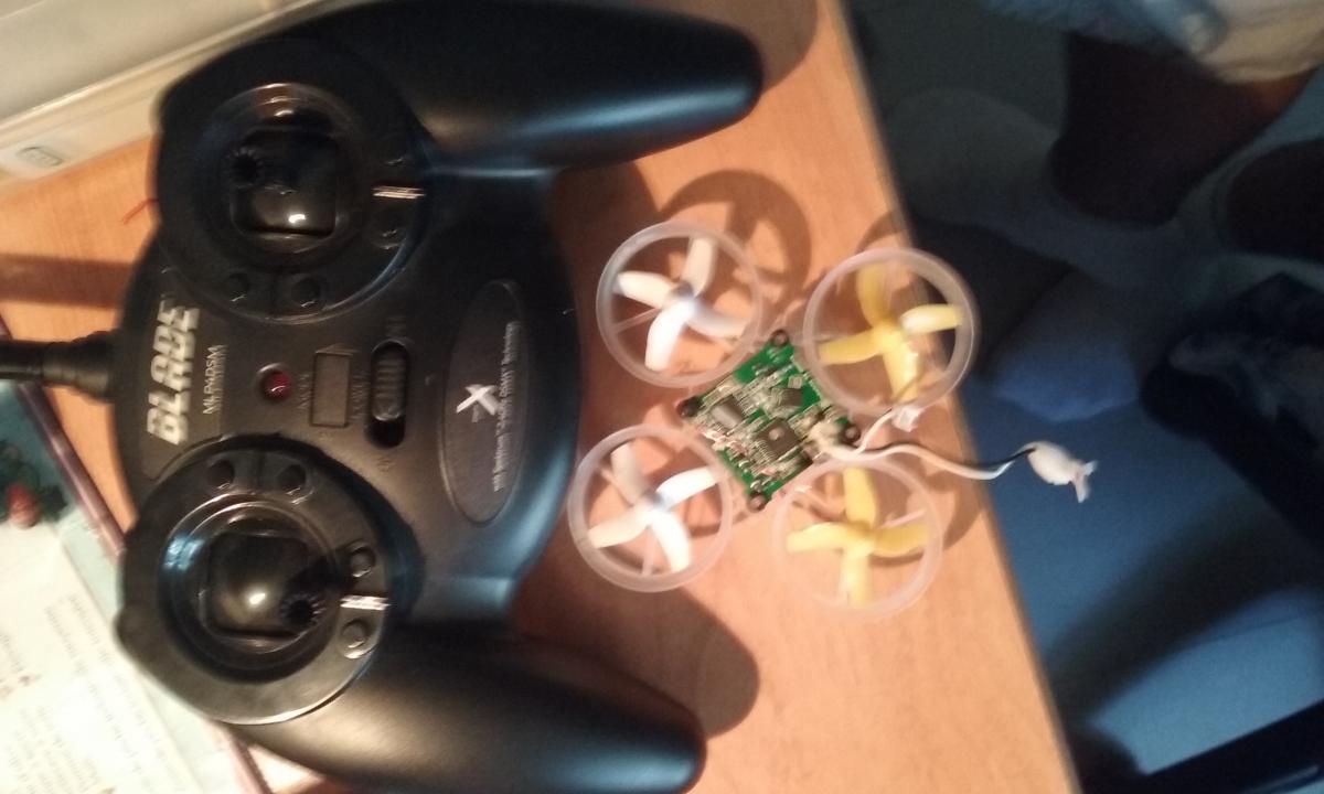

marcgert 6 Posté(e) 5 juillet 2017 bonjour, suite a la chute de mon inductrix fpv dans de l'eau, je l'ai laissé dans du riz 48h. quand je l'ai sorti et essayer, j'ai pu vider mes 6 batteries sans soucis, mais ce matin, j'ai vidé une batterie et au moment de décoler avec la deuxième, un élément de la pdb a cramé( voir photo) ma question( qu'est ce que je peux faire sachant que je vole avec la rc du kit rtf) merci Partager ce message Lien à poster Partager sur d’autres sites
Picasso2 2 157 Posté(e) 5 juillet 2017 Tu peux juste remplacer la carte. Elle sera compatible avec ta RC. Partager ce message Lien à poster Partager sur d’autres sites
marcgert 6 Posté(e) 5 juillet 2017 j'ai pensé essayer mettre une goutte d'étan mais je ne sais pas ce que c'est comme composant Partager ce message Lien à poster Partager sur d’autres sites
Philou 160 Posté(e) 5 juillet 2017 SURTOUT PAS ! Partager ce message Lien à poster Partager sur d’autres sites
Philou 160 Posté(e) 5 juillet 2017 C'est vraisemblablement une capa de filtrage d'entrée. Si tu mets une goutte d'étain, comme tu dis, tu fais un court-circuit franc de la lipo ! Partager ce message Lien à poster Partager sur d’autres sites
marcgert 6 Posté(e) 6 juillet 2017 ok, je vais éviter de tout cassé Partager ce message Lien à poster Partager sur d’autres sites
