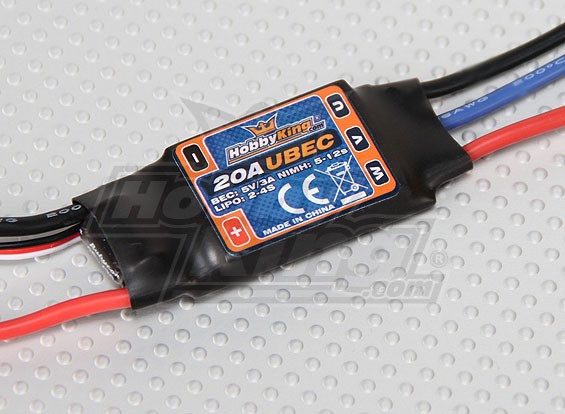

Salut a tous, quel types d'ESC pour la programmation sur betaflight je doit choisir pour des hobbyking 20A ubec
ONESHOT
DSHOT
MULTISHOT
Merci d'avance
Fichier(s) joint(s)
  • Fichier joint  20aubec.jpg   58,77 Ko   2 téléchargement(s)

alors pour le choix des ESC sa vas dépendre de ta carte de vol
et du mode de vol (angle, horizon et accro)
par exemple tu vol en accro avec une carte SPRacing F3, je te conseil de prendre des ESC DSHOT
quel est ta carte de vol ?

ça va aussi un peu dépendre des moteurs il me semble

Pour le vol c'est pas de l'acro c'est sûr,sa va être un vol intermédiaire donc horizon normalement pour les moteurs c'est des 1800-2200 kv la carte sp f3

apparemment c'est le vol angle qui est le vol intermédiaire entre acro et horizon, j'essaie sa ce soir
:plus-un:
Principalement même... Arnaud a raison.

j'ai essayer et mes moteurs ne tournent qu'avec la configue SWPM en dshot oneshot et multishot ils réagissent bizarrement (voir vidéo)
