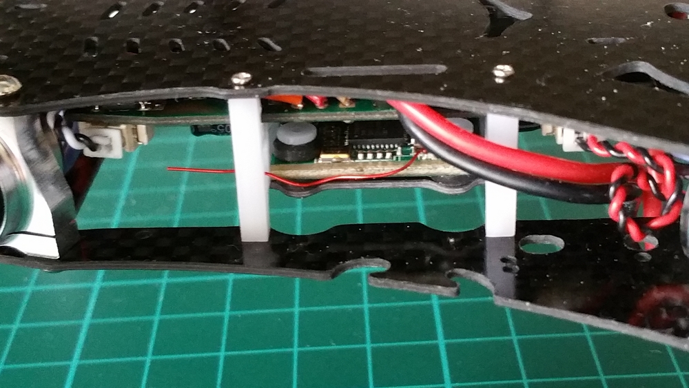

Philou 160 Posté(e) 16 juillet 2017 bon Je viens de changer l'antenne, 31.25 mm de fil émaillé et c'est pas beaucoup mieux. J'ai fais un test dans le couloir de l'appart (ya 12m), en ligne droite, donc, pas de mur, rien, le 200qx posé sur une chaise. Le temps d'aller au bout du couloir j'ai déjà un F à 20 ... En jouant un peu avec l'orientation de la RC et surtout en mettant le drone face à moi, j'ai fait monté F à 180 et même un H à 1 ... Partager ce message Lien à poster Partager sur d’autres sites
jphorus 5 Posté(e) 17 juillet 2017 dans un appartement, c'est pas optimal, il y a du réseau ambiant, wifi, etc. et çà perturbe. Faut confirmer cela en faisant un vrai vol dehors en zone dégagée. Partager ce message Lien à poster Partager sur d’autres sites

jycert 22 Posté(e) 20 juillet 2017 Je l'ai positionné hors d'atteinte du carbone . Pas de problème ,mais pas pu faire d'essai au delà de 25/30 m . Partager ce message Lien à poster Partager sur d’autres sites
Philou 160 Posté(e) 20 juillet 2017 C'est comme ça que je l'ai mise aussi dans un premier temps ... je n'ai pas encore pu faire des essais en extérieur, on verra la semaine prochaine Partager ce message Lien à poster Partager sur d’autres sites
