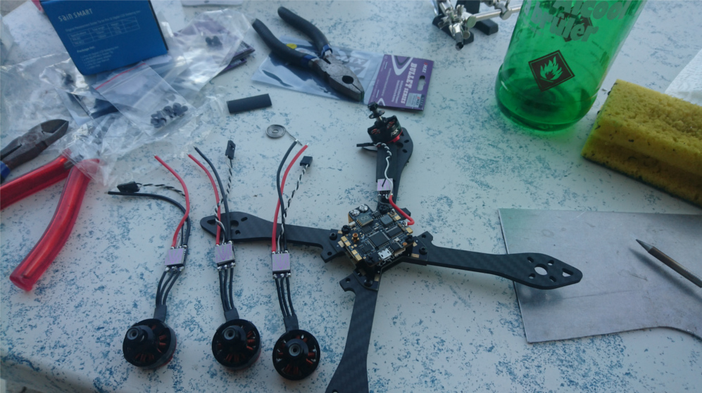

quadcopterman 146 Posté(e) 7 août 2017 (modifié) Hello, J'ai commencé le montage, je vais le finir demain (enfin presque car je n'ai pas encore reçu la caméra). Quelques photos : Et voici les soudure les plus moches de l'histoire de l'humanité : Modifié 7 août 2017 par quadcopterman Partager ce message Lien à poster Partager sur d’autres sites
lamajf 274 Posté(e) 7 août 2017 (modifié) Sympa de voir les photos du montage. Pour la XT60 pourquoi n'utilises tu pas l'emplacement prévu à l'arrière du quad ? Ca va être assez compliqué de raccorder la batterie dans ta configuration. Regarde sur le mien comment ça se passe : https://youtu.be/hf9e7kVFjJ4?t=7m1s Modifié 7 août 2017 par lamajf Partager ce message Lien à poster Partager sur d’autres sites

quadcopterman 146 Posté(e) 8 août 2017 La PDB fait office de VTX au fait ? Ça a l'air plutôt sympa ! C'est une seule et même carte qui fait FC (une F4), VTX, OSD et PDB. Sympa de voir les photos du montage. Pour la XT60 pourquoi n'utilises tu pas l'emplacement prévu à l'arrière du quad ? Ca va être assez compliqué de raccorder la batterie dans ta configuration. Regarde sur le mien comment ça se passe : https://youtu.be/hf9e7kVFjJ4?t=7m1s Non, le câble de mes lipos est assez long pour connecter ça sans problèmes. Vu que la carte (qui fait FC, VTX, etc...) fait aussi PDB, j'utilise cette PDB et je mets une plaque de carbone à la place de la PDB du Dquad. Je trouve que le montage est moins propre s'il y a une PDB non-utilisée... Partager ce message Lien à poster Partager sur d’autres sites
lamajf 274 Posté(e) 8 août 2017 Parfait si le cable des lipos sont suffisamment long. Ca va être propre avec une seule carte qui fait tout. Partager ce message Lien à poster Partager sur d’autres sites
