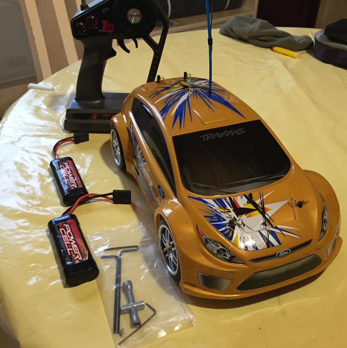

Philou 160 Posté(e) 16 juillet 2017 Bonjour, Je me pose quelques question sur l'entretien des voitures RC électriques, notamment pour toutes les pièces mécaniques. Même sans rouler dans la boue, avec la poussière et le peu de terre qu'on ramasse, tout est rapidement assez crade. J'ai une Latrax Rally. Première interrogation : Toutes les pièces sont en plastiques, du coup est-ce que ça supporte bien les démontages / remontage ? Parce que généralement, les taraudages plastiques, au bout de 5 allers-retours de la vis, même en étant soigneux, ils font la gueule. Deuxième interrogation : dans le manuel, ça parle de lubrification. Ok ... Il y a environ autant de type de lubrifiants différents que vis sur le châssis ... Je mets quoi, du WD40 ? De l'huile pour machine à coudre ? De la graisse pour roulement de vélo ? J'ai du mal à trouver des infos précises sur l'entretien RC électrique sur le net, ça parle beaucoup des moteurs thermiques, mais relativement peu de la mécanique elle même ... Merci pour vos lumières. nota : je ne fais pas de la competition, je cherche donc pas à rentrer dans les délires de viscosité de l'huile différente dans les différentiels et autre trucs de fou associés. Je veux juste entretenir correctement ma bestiole pour qu'elle dure le plus longtemps possible dans le cadre d'une utilisation "loisirs". Partager ce message Lien à poster Partager sur d’autres sites

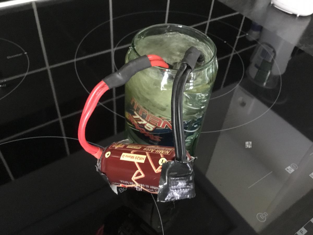

mitch69 133 Posté(e) 16 juillet 2017 Salut philou Si tu roule sur des terrains sec et utilisation goudron L entretien est très limité pas de démontage si pas de casse et air comprimé pour le nettoyage le plus important et le moteur Démontage tout les 20 packs environ et le fair tourner immergée dans de l alcool alimenté par une pile lr6 ou un nimh 1,2v Laisser sécher ou souffler et une toute petite goutte d huile sur les palier Une vérification visuelle de serrage des vis ,l étanchéité des amortisseurs ,et aussi vérifier que le diff avant soit toujours plus dure que l arrière te permettront de faire de joli dérapages et d éviter les têtes à queue Ces modèle très léger et peu puissant sont d une très grande fiabilité des que l on évite le gravier et le sable Pour ma part j ai avec mon fils deux traxxas rally 1/16 eme depuis deux ans et qui doivent totalisé 150 packs dont presque la moitié en brushless 3s et les problème on été purement électronique (servo contrôleur d origine) La seul pièces qui a casser c est une fusée de direction avant sur un choc et l usure l avait fragilisé Dès que tu maîtriseras bien la bête tu peut envisager le passage en brushless En hobbywing il y a un petit combo le wp16bl30 avec un moteur qui peu accepter le 3s et qui est déjà très puissant en 2s ou en nimh(55'60€environ) Ce modèle au déballage était avec une radio 27 mhz et un moteur charbon en 550(1/10eme) Maintenant 2,4ghz et tsm(contrôle de stabilité traxxas). Moteur et contrôleur vxl3m en 380 (1/16eme) Et servo de direction savox plus rapide et surtout plus fiable que l origine Et une vitesse de pointe limite volontairement à env 50 km/h (peut prendre 80 facilement en 3s) L entretien et purement limite au nettoyage à l air comprimé et à la vérification du serrage des roue à chaque runs Bon runs à toi Partager ce message Lien à poster Partager sur d’autres sites

mitch69 133 Posté(e) 16 juillet 2017 C'est marrant mais ça je ne le sent pas du tout, d'ailleurs si tu vois où tu vois Traxxas de faire ça, ça intéresserait Voici une photo de la procédure Le principe est de nettoyé en profondeur le moteur et de profitè de la rotation pour polir les contact des charbon le résultat est très intéressant car les performances sont au maximum et quasiment aucune étincelle sur les charbon et pour l instant aucun moteur (malgré réputé fragile )ne m as lâché Lorsque il y a des étincelle des amorce se crée sur le rotor ces défauts de surfaces "lime les charbon" D ou l utilité de cette procédure pour tout ceux qui veulent avoir du matériel efficace et durable Partager ce message Lien à poster Partager sur d’autres sites

mitch69 133 Posté(e) 16 juillet 2017 Oui! je ne sais pas comment je me suis demerder Traxxas ni aucun fabricant ne cautionne cette pratique Mais je vois mal un fabricant donnner une combine qui peut multiplier par 5ou 10 la durée de vie d un consommable ! Je vois mal également un fabricant d imprimante conseiller le remplissage de ces cartouches (par contre pour nous fourguer des produit ecolo et recyclable patati patata !chercher l erreur) Houps. Je crois bien avoir dévoilé une partie de ma personnalité mettant en doute l intégrité de nos cher industriel Calomnie ? Je vous laisse seul juge 1 lacarpe78 a réagi à ceci Partager ce message Lien à poster Partager sur d’autres sites

Philou 160 Posté(e) 17 juillet 2017 (modifié) Ouaaahh ! Tellement de réponses ! Merci ! Pour la deuxième questionHuile fine pour les roulement uniquement si il y a humiditéGraisse mécanique pour les engrenage métalliqueHuile silicone préconisée par le constructeur pour les diff étanche et les amortisseursNe jamais huiler ou graisser des engrenages plastique(contrairement à ce que fait traxxas sur les pignon de servo) Huile fine = WD40 ? Pour les engrenages mécaniques, je ne crois pas en avoir, puisque en sortie de moteur c'est pignon métallique avec couronne plastique, du coup, je ne met rien ? Les amortisseurs "de base" contiennent de l'huile ? Je pensais que c'était juste un bête piston à ressort ... Pour l'alcool du nettoyage moteur, tu utilises quoi ? De l'alcool ménager classique ? Modifié 17 juillet 2017 par Philou Partager ce message Lien à poster Partager sur d’autres sites
mitch69 133 Posté(e) 17 juillet 2017 Le wd 40 est un bon produit mais c est plus un dégrisant q un lubrifiant il a en plus la particularité de chasser l humidité Très pratique si l on a pas d air comprimé,après avoir roulée dans des condition humide ,mais laisse une odeur abominable qui t obligera à ranger l auto dans un garage ou une cave (odeur tenace pour ma part plusieurs lavege a l eau chaude pour l éliminer) Pour ma par j utilisé de l huile 3 en 1 en bidon pas en bombe une petite goutte sur les deux face dès roulement après avoir sécher à l air comprimé Je ne lubrifie jamais en terrain sec car huile +poussière =pâte à roder Engrenage plastique pas de graissage Je pense que tes amortisseur sont hydraulique vérifie sur la notice ou si tu ne l as pas sur traxxas.com tous trouveras les notices de tout les modèles ainsi que les éclatée POur rodage et entretien moteur alcool ménagé Pour les engrenage métallique tu en as sur pignon et couronne de diff à vérifier régulièrement à nettoyer soigneusement et à ré graisser Fréquence d entretien à déterminé en fonction de l état au premier démontage 20/30 packs Si ton moteur n as pas ete rodé fais le rapidement et prévoit au moins 1 h de rotation dans l alcool Dans le sens normal de rotation la différence de perf devrais se ressentir mais surtout la longévité Pour le remontage du moteur (réglage de l entredent )il doit subsister un très léger jeu qui s entend en bloquant à la mains le pignon moteur et en faisant bouger la couronne à essayer à plusieurs endroits Ca ne tourne jamais parfaitement rond surtout jamais de point dur (il vaud mieux trop de jeu que pas assez) sinon perte de perf surchauffe moteur et esc ,autonomie et à court terme destruction de l engrenage plastique (pas si grave 4 ou5€) J espère avoir répondu à tes interrogations n hésite pas si tu as d autre question Partager ce message Lien à poster Partager sur d’autres sites

Philou 160 Posté(e) 17 juillet 2017 Génial, des vrais conseils précis, j'adore. Merci 1000 fois. Donc, rodage, ok, je démonte le moteur, je le laisse tourner 1h dans l'alcool, dans le sens normal de rotation (marche avant, quoi), à faible vitesse. (1.5V pendant 1h ... faut que je trouve de quoi faire ça) Elle en est à son 5eme pack ... C'est peut-être un peu tard. Pas d'huile sur terrain sec, ok (logique, effectivement) Même si il n'y a rien à faire pour l'instant, je vais me fendre d'un démontage du diff arrière au moins pour voir quelle tête il a. Faut que j'évite de tout casser, c'est la RC de ma copine - ouai, c'est moi qui gère l'entretien... - elle va m'en vouloir sinon. Merci pour vos précisions concernant le WD40. Finalement, en terrain sec type "bitume / piste" l'entretien est assez sommaire puisqu'il suffit de passer un coup de soufflette. Pour les amortisseurs, il en existe avec huile, mais je n'ai pas trouvé l'info sur ceux d'origine. Y-a-t-il moyen de le savoir en "regardant" l'amortisseur ? (google : "LaTrax-Catalog-Parts-102215_B" , page 11) Partager ce message Lien à poster Partager sur d’autres sites
