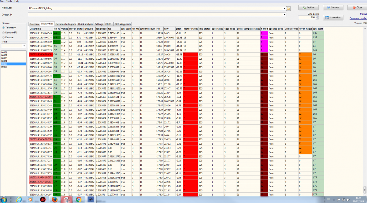

myc939 17 Posté(e) 22 juillet 2017 Re-bonjour, L'un des deux drones c'est crashé il y a quelques jours, perte d'hélice.En vérifiant manuellement les rotors, j'ai remarqué que celui qui avait perdu l'hélice avait du jeu...En analysant la carte sd de la st10+, j'ai remarqué que lors du dernier vol "motor status" est marqué en rouge.Je joins une capture d'écran, si quelqu'un peut me confirmer qu'il y avait bien un problème...Le drone part en sav prochainement.Merci et bon week-end! Partager ce message Lien à poster Partager sur d’autres sites
Eric51200 3 162 Posté(e) 23 juillet 2017 Ton log indique indique bien un problème moteur. Lorsque tout fonctionne correctement la valeur doit 15. A ta place, je raccorderai le Q500 au GUI afin de tester les moteurs ; peut-être cela te permettra de cerner un peu mieux le problème. motor_status = 15 = OK 14 = défaut moteur 1 (avant gauche) 13 = défaut moteur 2 (arrière gauche) 11 = défaut moteur 3 (arrière droit) 07 = défaut moteur 4 (avant droit) La numérotation des moteurs est celle spécifiée dans l'interface graphique GUI 500 Partager ce message Lien à poster Partager sur d’autres sites
myc939 17 Posté(e) 23 juillet 2017 Très bien, merci pour l'information ! Je ne pense pas essayer les moteurs via le GUI car le drone est dans un sale état. Je vais laisser le sav faire leurs tests. En revanche si avant un vol je vois ce genre d'erreur, je passerais le Q500 au test. Puis je trouver un document expliquant les valeurs du flightlog? Bon dimanche Partager ce message Lien à poster Partager sur d’autres sites
Eric51200 3 162 Posté(e) 23 juillet 2017 Tu as des valeurs en cliquant sur les entêtes des colonnes dans l'application q500log2kml mais elles n'y sont pas toutes. Tu trouveras aussi des informations ici : http://www.pdf-drone.fr/pdf/yuneec/mode-demploi-q500log2kml/ Partager ce message Lien à poster Partager sur d’autres sites
