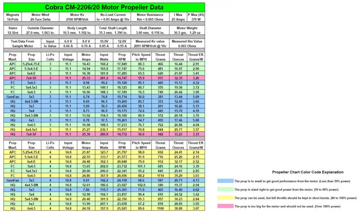

pog2408 44 Posté(e) 1 août 2017 Salut, Les copains me corrigeront, mais le choix 2-3-4 pales va influencer le comportement de ton quad Pour mon choix de me futures hélices (pour mon futur quad), je me suis servi d'un tableau de spécification des moteurs : Et mon choix s'est porté sur des 5x4.5x3 Ca tombait bien je voulais de tripales Partager ce message Lien à poster Partager sur d’autres sites
toper 1 Posté(e) 1 août 2017 donc si je comprends bien, suivant mes caractéristiques, je peux mettre du bi ou du tri (cf tableau) Le bi sera moins réactif mais moins gourmant, le tri ce sera l'inverse. Je vais commencer par du bi alors (et déjà par du sim !!). Partager ce message Lien à poster Partager sur d’autres sites
