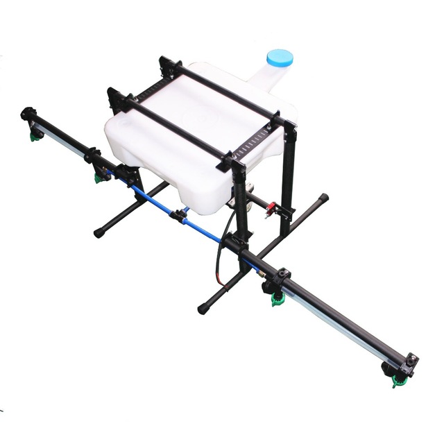

Louisp 0 Posté(e) 4 août 2017 Bonjour Comme je le disais dans ma présentation j'ai un projet de drone mais je ne sais pas comment le réaliser j'ai donc besoin de vos conseil Je suis producteur agricole et j'ai quelque fois à effectuer des arrosages pour la santé de mes plantes et donc j'ai penser a attaché une arroseuse a un drone un peu comme celle là (voir la fin du message) Comme il s'agit d'un réservoir de 10 litres d'eau on peu considéré qu'il pèse un peu plus de 10kg quand il est plein Donc voilà ma question est il possible de faire un drone suffisamment puissant pour utiliser ce genre d'arroseurs tout en conservant une autonomie intéressante Merci de vos conseil Louisp Partager ce message Lien à poster Partager sur d’autres sites
