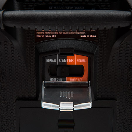

Rmi Payeras 3 Posté(e) 5 août 2017 Bonjour, cette nuit je m'amusais à bidouiller ma RC (pour réparer le bouton on/off qui déconnait), et j'ai vu que les sticks étaient passé à une position "centrale", le manche des gaz (gauche car je suis en mode 2) n'a plus le position initiale. Je regarde un peu les axes etc mais je trouve pas à quel endroit je peux remettre ça en place. Quelqu'un aurait la solution (vis a serrer/axe à déplacer) et si possible une photo pour m'aider ? Merci Partager ce message Lien à poster Partager sur d’autres sites
blitz 2 247 Posté(e) 5 août 2017 Sur la DX6e c'est avec le sélecteur placer a l'arrière.... Page 132 da la notice => http://spektrumrc.com/ProdInfo/Files/SPM6650-Manual-FR.pdf => Partager ce message Lien à poster Partager sur d’autres sites
Rmi Payeras 3 Posté(e) 5 août 2017 En effet, j'avais vu ça, mais c'était le mécanisme interne qui s'était décalé pendant le démontage. problème résolu. merci Partager ce message Lien à poster Partager sur d’autres sites
