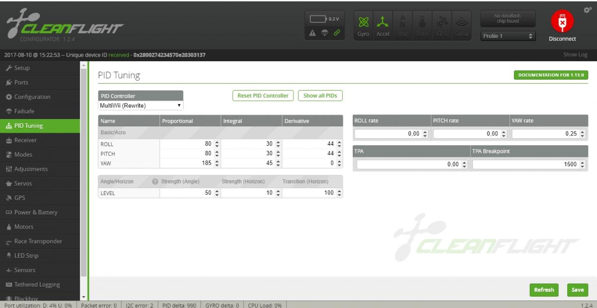

maximan86 6 Posté(e) 10 août 2017 (modifié) Bonjour tout le monde ! Bon maintenant que je n'ai plus de problème d'hélices qui s'envolent j'ai constaté qu'il m'est impossible de passer des flip en mode horizon ( pas encore testé en accro ) En Effet quand je mets le stick à fond à droite ou à gauche le flip se lance bien mais à la vitesse escargot et fini au sol sur le dos lol . J'aimerais changer ça et ne pas faire de co..... sur cleanflight donc est ce bien les roll et pitch rate que je dois augmenter ? merciii ! Modifié 10 août 2017 par maximan86 Partager ce message Lien à poster Partager sur d’autres sites
N3rja 41 Posté(e) 10 août 2017 Le roll pour faire des tonneaux et le pitch des flip si je me trompe pas Envoyé de mon SM-A510F en utilisant Tapatalk Partager ce message Lien à poster Partager sur d’autres sites

maximan86 6 Posté(e) 10 août 2017 je suis tenté par l'accro mais en ce moment j'ai très peu de temps pour moi et je n'ai pas le temps de m’entraîner donc je voulais m’entraîner aux flips en horizon avant de passer à l'accro. Et dans tous les cas les réglages de rate sont valable pour le mode horizon et accro non ? Partager ce message Lien à poster Partager sur d’autres sites
FanZ 89 Posté(e) 10 août 2017 oui, les réglages sont indépendants du mode de vol Partager ce message Lien à poster Partager sur d’autres sites

maximan86 6 Posté(e) 11 août 2017 Merciii. Je vais régler ça et on verra ce que ça donne lol Partager ce message Lien à poster Partager sur d’autres sites
legnolpi 306 Posté(e) 12 août 2017 (modifié) Tu peux pas faire de flip en mode stabilisé .il y'a une limitation d'angle Tu peux utiliser un interrupteur pour basculer rapidement entre mode stab et mode acro quand tu fait un flip. C est ce que j'ai fait au début. Modifié 12 août 2017 par legnolpi Partager ce message Lien à poster Partager sur d’autres sites

maximan86 6 Posté(e) 16 août 2017 En mode angle impossible de faire des flip mais en mode horizon c'est bon :-) Et c'est fait pour les différents modes, un inter afin de repasser en stabilisé en cas de problème ^^ Partager ce message Lien à poster Partager sur d’autres sites
