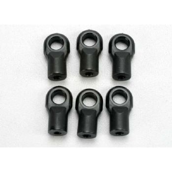

Bonjour.
Très souvent sur mon e-revo, les tiges poussoirs arrières se délogent de leurs pièces plastiques noires. Du coup je perds très souvent les petites bagues bleues. Auriez vous une solution par rapport à ce soucis? Une autre tige poussoir plus solide peut être? Merci.

Si tu parlle bien des chapes => Fichier joint  koncniki_DETRAXX5469.jpg   13,8 Ko   4 téléchargement(s)
Alors c'est le filetage de la pièce noir qui est arracher, la tige se visse dedans et ne s'emboite pas,
et a par remplacer la pièce, ou la coller éventuellement, pas trop de solution...
RPM en fait pour remplacer les origines Traxxas, a voir si elles tiennent mieux....

Merci. J'en ai racheté du coup.

J ai connnu çe désagrément j ai remplacé les chappes par des rpm et plus de soucis pour l instant
Mais ca reste un problème sur les réception de saut loupée
