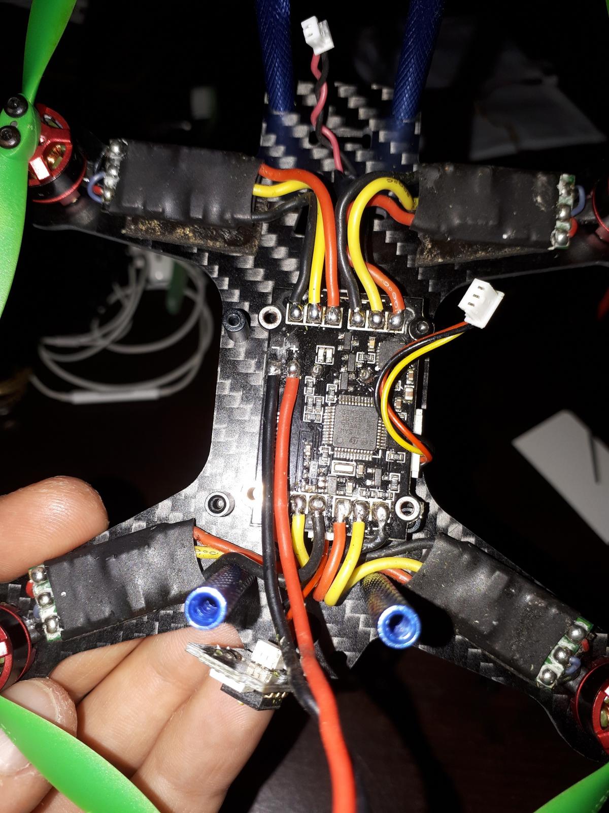

Ayant récemment explosé la frame d"un drone RTF Eachine 130, pièce qui au passage ne se fabrique plus, j'ai été contraint et forcé de trouver une frame d'une autre marque. (Sous peine de le laisser au placard)
Mais voilà, le jour du montage je me retrouve fasse à un dilemme ..
La FC ne tombe pas en face des trous prévus à cet effet.
Ma question est donc est-t'il possible de fixer une FC munie d'un gyroscope non centrée sur la frame ?
Si on regarde le drone du dessus, elle sera plus proche du côté droit que du côté gauche. (par exemple)
Est-ce que cela va avoir des impacts sur la stabilisation liée au gyroscope.? (hormis l'impact sur le centre de gravité)
J'aimerai au maximum ne pas avoir à percer la new frame.
Merci par avance de vos lumières.

A mon avis, Je pense que oui ca va poser un probleme.., toutes les commandes sont autour d'un axe sur 3 dimensions, pour les gaz ça changera rien, mais pour les autres. Essaye le double face, mais je sais si sur un brushless ca le fait

Je pense aussi que ça aurait posé problème Olivier mais sans réelle certitude..
Merci TGH tu m'a donné un idée ! J'ai découpé ça dans une télécarte (sisi ça existe encore ^^)
Dommage que ça gondole un peu au vissage ..
Bon j'ai testé le premier vol tel quel : le bouzin part comme une flèche à droite impossible a piloter.
Petit passage dans CleanFlight , calibrage de l'acceleromètre et la parfait le vol est stationnaire comme avant !!

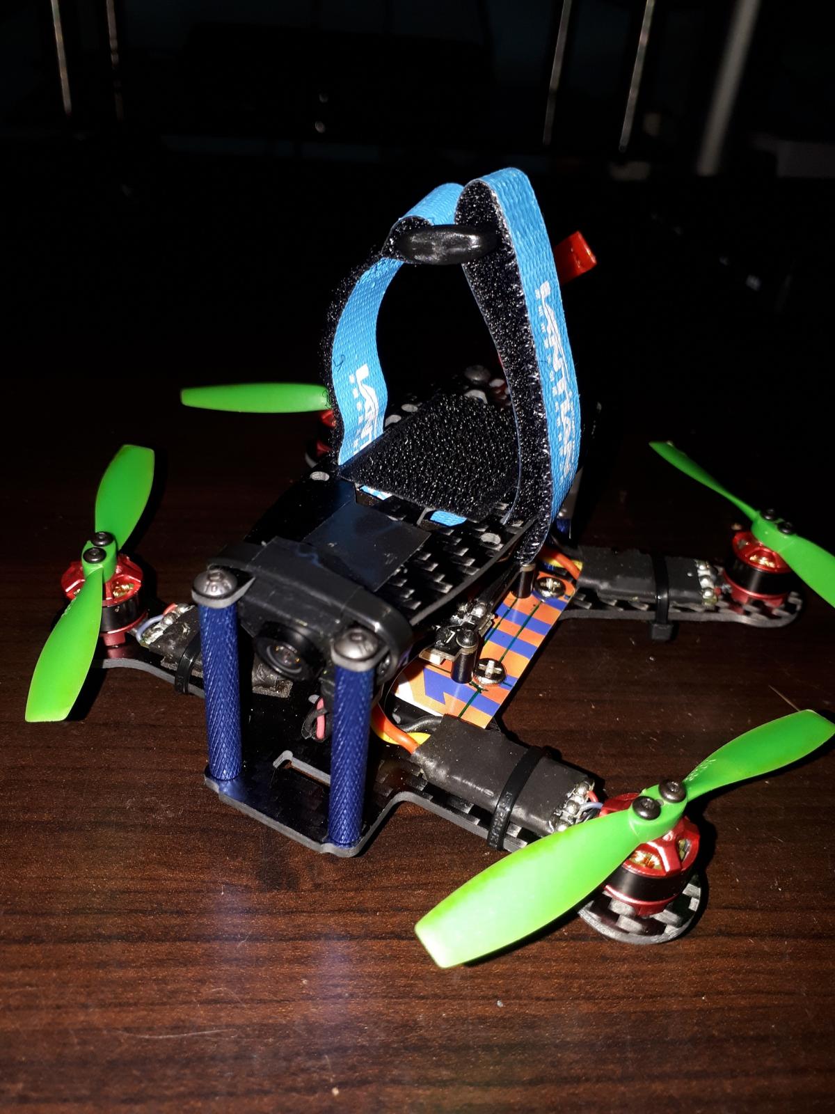

ça y est il est fini (bon y'a encore quelques améliorations à apporter mais au moins il peut voler !!)
Avant :
Après :
@+ Nico

Ça bouge encore un peu entre le rislen et le scotch :) je verrai à l'usage..
Pour le repérage de betteraves en piqué c'est presque parfait :)
