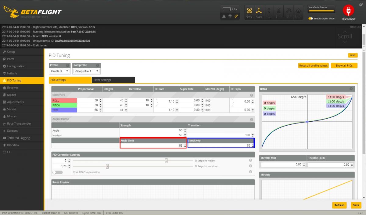

meganeura 273 Posté(e) 4 septembre 2017 Salut, En mode angle / horizon tu peux limiter l'angle d'inclinaison dans le cadre rouge, et régler sensibilité ( en gros la réponse aux sticks) dans le cadre bleu. Par exemple, si tu donnes un angle max de 80° et une sensibilité de 20, c'est un peu dangereux car stick à fond ton mullti va chercher à atteindre l'angle max à la vitesse d'un escargot lobotomisé. Par contre pour le même angle max , stick à fond,et sensibilité sur 70, il va atteindre l'angle max en quelques dixiémes de seconde. 2 neo021fr et naviluminor ont réagi à ceci Partager ce message Lien à poster Partager sur d’autres sites

neo021fr 15 Posté(e) 4 septembre 2017 (modifié) si je dit pas de connerie rc rate s'est pour le debut du stick et super rate pour la fin comme sa s'est doux autour des neutres et violent sur la fin de course du coup plus besoin de dual/rate quand tu modifies les curseurs, tu voie la courbe sur le graphique de l'image qui bouge image de betaflight poster plus haut Modifié 4 septembre 2017 par neo021fr Partager ce message Lien à poster Partager sur d’autres sites
meganeura 273 Posté(e) 4 septembre 2017 alors si je comprend bien, plus tu montes la sensibilité , plus tu réduis la course des stick, c'est ça ? Salut mon Hero, ça faisait un petit temps Ouii, exactement,. commence par 50, vole 1 minute,puis 65, puis.. etc .au dessus de 90 tu te retrouve avec un multi dopé à la meth ! Tu vas vite comprendre pourquoi un petit 110 bien saiteupé, ça déchiiiiiiirrrrree 1 neo021fr a réagi à ceci Partager ce message Lien à poster Partager sur d’autres sites

meganeura 273 Posté(e) 4 septembre 2017 (modifié) C'est ici, si je dit pas de connerie rc rate s'est pour le debut du stick et super rate pour la fin comme sa s'est doux autour des neutres et violent sur la fin de course du coup plus besoin de dual/rate quand tu modifies les curseurs, tu voie la courbe sur le graphique de l'image qui bouge image de betaflight poster plus haut Le super rate baisse les pids pour un comportement plus sain gaz à fond. Pour les setup, tu trouves ça ici http://www.faq-drone.com/topic/16757-les-profiles-betaflight-torrent-dx8/ Modifié 4 septembre 2017 par meganeura Partager ce message Lien à poster Partager sur d’autres sites
