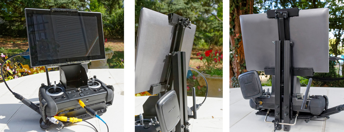

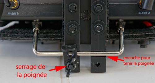

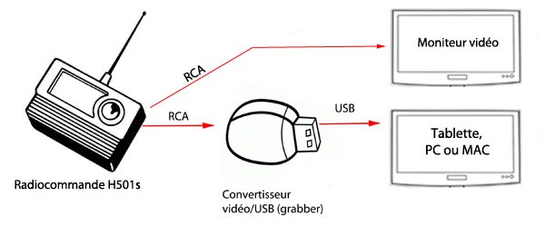

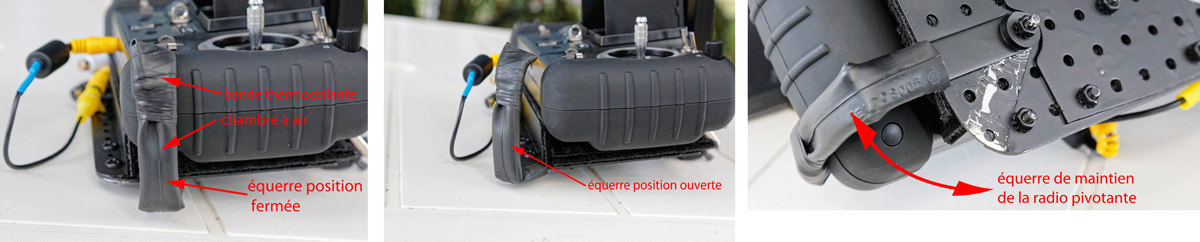

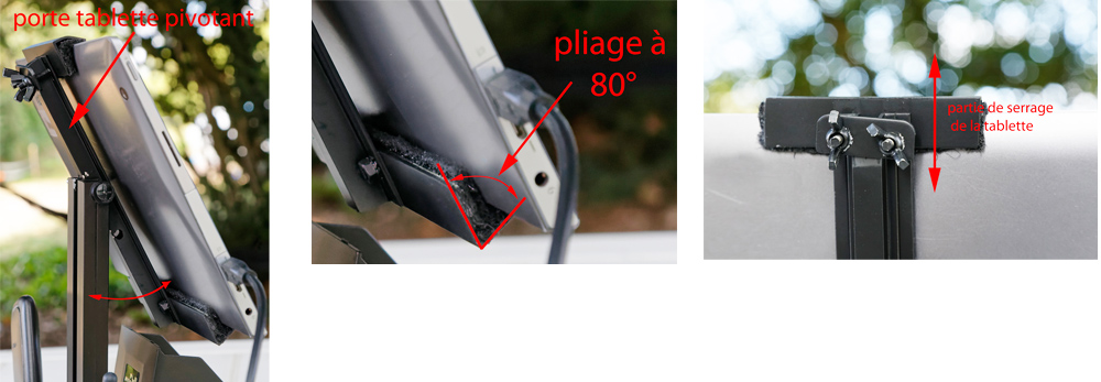

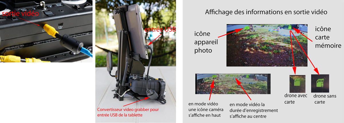

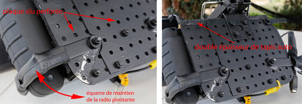

photo18 3 Posté(e) 4 septembre 2017 Bonjour, Fabrication d'un porte tablette pour radiocommande Hubsan H501s proNote: ces explication son données pour une radiocommande pro (H906A), je pense que vous pouvez les adapter pour la version standard. Matière d’œuvre 1 plaque alu perforée 40 X 30 mm épaisseur 2mm ou plus 1 Profilé angle alu de 20 X 20 mm, longueur 50cm 1 profilé en T 20 X 10 mm, longueur 50 cm 1Tube carré alu de 15 X 15 mm longueur 50cm 1 Équerre acier d' assemblage (solide) de 50 X 50 mm, largeur 40 mm 2 Équerres acier 80 X 80mm 1 Équerre acier 2 X 2 cm 1 Chambre à air vélo de course facultatif ou caoutchouc thermocollable 1 Bombe de peinture noir mat 1 tapis auto carré de 50 X 50 cm ou chute de moquette Colle néoprène contact 4 vis papillon diamètre 4 mm Vis et rondelles 4mm Le coût total est environ 30 à 35 euros, cela peut paraître élevé, mais ce porte tablette est très solide. Présentation en image: Réalisation: Il faut commencer par tracer sur la plaque de support en alu perforé les dimensions, n'oubliez pas la marge pour l'équerre avant Vous pouvez en fonction de l'épaisseur de cette plaque superposer un autre bout de plaque de manière à rigidifier le tout Ensuite mise en place de l'équerre avant qui est perforée pour soutenir un éventuel accessoire Ensuite il faut monter les deux colonnes sur l'équerre renforcée en respectant l’écart du porte tablette pivotant, laissez la hauteur plus grande pour le moment et gardez une marge en bas pour l'encoche de poignée. Ne pas oublier de placer un morceau moquette ou tapis sur le dessous et l'équerre avant sans colle de manière à bien positionner tous vos éléments par la suite Positionnez cette double colonne sur la partie alu perforée sans oublier que la poignée de la radio doit passer derrière pour la future encoche. Réaliser la partie pivotant porte tablette avec le profilé en T (dimensions en fonction de votre tablette), sur la partie basse découpez un profilé alu (équerre de 20 X 20 mm), il faut modifier l'angle de l'équerre à environ 80° de manière à tenir la tablette. Pour la partie supérieure plus petite (serrage de la tablette) il faut réaliser deux fentes sur le profil en T de manière à bloquer la tablette avec des vis papillon, il faut également modifier l'angle à 80°. Une fois le porte tablette réalisé vous pouvez percer la double colonne centrale de manière à ce que la tablette passe au dessus du pare soleil de la radio commande, ce perçage s'effectue à mi hauteur de la tablette. Vous pouvez ensuite mettre la double colonne à la bonne longueur. Réalisez les deux encoches pour tenir la poignée Percez et mettez une petite équerre pour le serrage de la poignée au dos de la radio Réalisez les deux équerres mobiles avec caoutchouc pour tenir le devant de la radio Découper ci-besoin de la moquette j'ai mis en double épaisseur, et collage (équerre avant, plaque perforée de support et les deux équerres porte tablette) J'ai peint l'ensemble à la bombe noir mat une fois tout assemblé et moquette collée. Partie vidéo: Note: la sortie vidéo ne donne aucune information de pilotage (altitude, GPS, vitesse, batterie, orientation, etc...) J'ai fait un tuto pour brancher un moniteur sur la sortie vidéo du H501s: http://www.faq-drone.com/topic/18351-brancher-un-moniteur-vid%C3%A9o-sur-une-radiocommande/ Modification du schéma : Partager ce message Lien à poster Partager sur d’autres sites

grostoto 94 Posté(e) 4 septembre 2017 (modifié) ce n'est pas trop lourd quand même ? je me vois mal sortir tout ça pour aller faire des flips... mais c'est joli, et le principe pour remonter le signal à la tablette est bien. Modifié 4 septembre 2017 par grostoto Partager ce message Lien à poster Partager sur d’autres sites
the guitar hero 4 733 Posté(e) 4 septembre 2017 wahou quel boulot, Je pense aussi que ça doit peser un âne mort quand même Partager ce message Lien à poster Partager sur d’autres sites
photo18 3 Posté(e) 4 septembre 2017 Oui c'est un peut lourd mais j'ai une sangle de cou ce qui arrange le problème, j'ai fait plusieurs essais le gros avantage est d'avoir une superbe vision, je pense que l'idéal est d'utiliser une tablette plus petite dans ce cas c'est tout à fait portable sans sangle. J'avais la tablette donc j'ai été jusqu'au bout de mon idée, mais la bricole ne me fait pas peur... Le poids est de 720 gr Partager ce message Lien à poster Partager sur d’autres sites
the guitar hero 4 733 Posté(e) 4 septembre 2017 j'ai essayé en mettant l’écran sur la radio "ecran 7 pouces avec un simple support . Perso j'ai trouvé que c’était merdique et j"ai vite abandonné l'affaire au profit du trépieds, idée de départ qui a fait ses preuves. Partager ce message Lien à poster Partager sur d’autres sites
