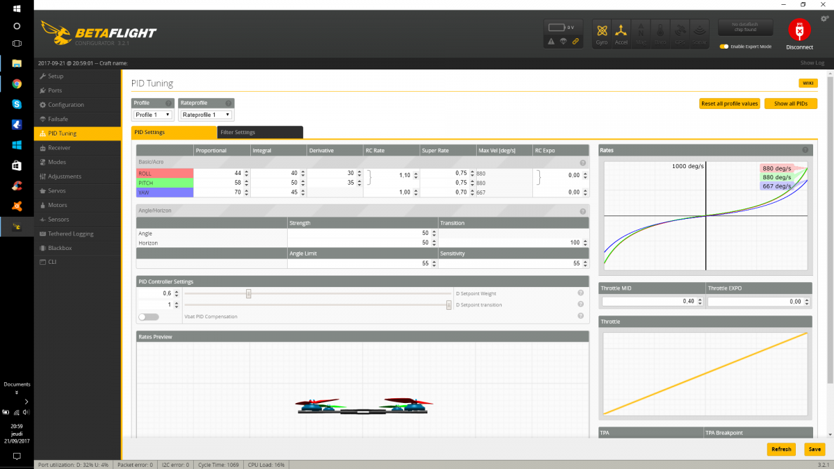

Arnaud33 30 Posté(e) 21 septembre 2017 Après rodage des batteries et quelques modif. entre 2 biberons, voici une première vidéo test.: J'ai toujours des petits soucis de vibrations...ça vole, mais j'aimerai bien que ça vole bien!!!. Si vous avez des avis à donner, ça m'intéresse. Je ne sais pas s'il s'agit d'un problème d'hélice, ou juste un problème de PID (pour l'instant j'ai gardé ceux de bases dans betaflight), ou autre... Partager ce message Lien à poster Partager sur d’autres sites
Arnaud33 30 Posté(e) 21 septembre 2017 Mes PID: Partager ce message Lien à poster Partager sur d’autres sites

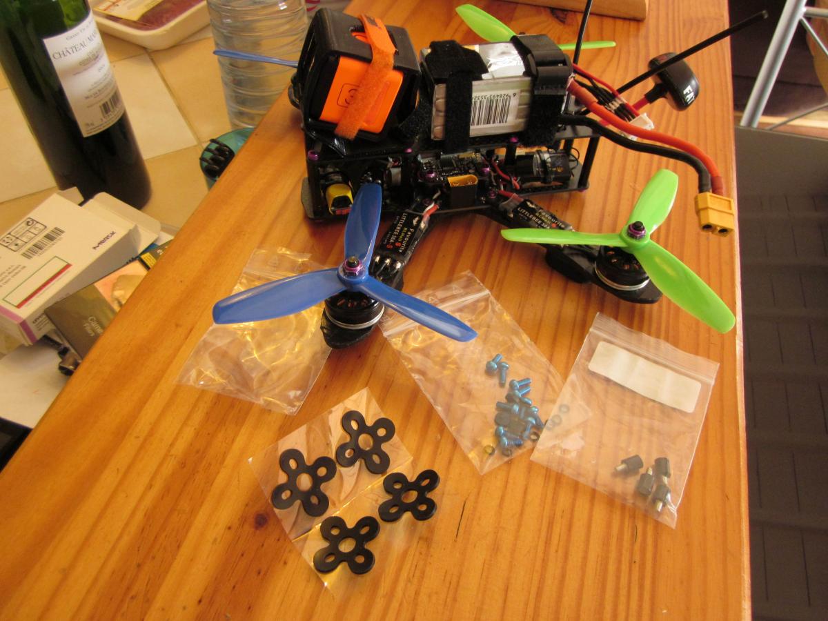

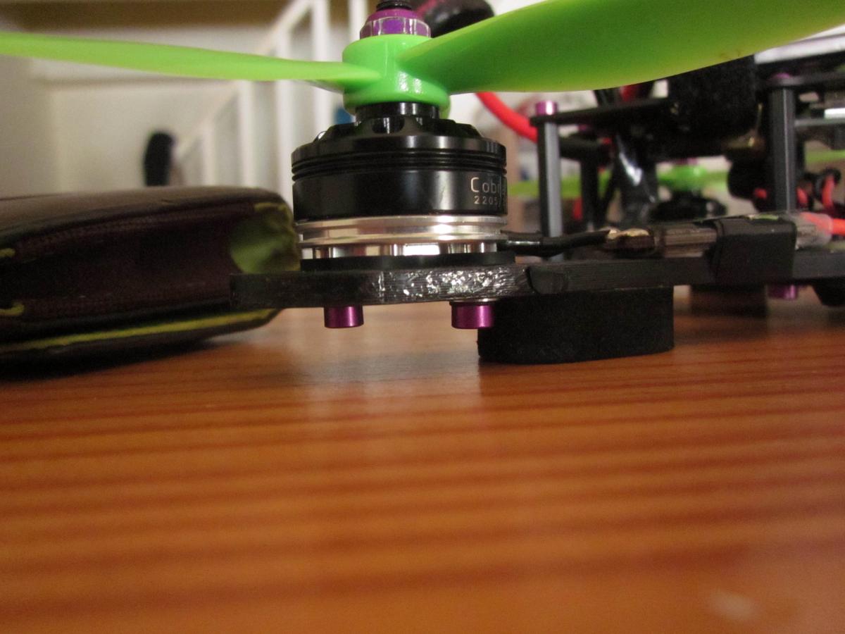

Arnaud33 30 Posté(e) 1 octobre 2017 Merci Eric, mais j'avais déjà vu cette vidéo ... Voici les modifs apportées , pas encore testées ( il ne fait pas assez beau pour voler aujourd'hui sur Bordeaux ) J'ai retiré mes 3 couches de scotch d'éléctriciens pour mettre les moteurs sur "silent bloc": silicone entre moteurs et frame et o-ring entre vis et frame, ainsi que des nouvelles entretoise souples pour la fc. A tester... Partager ce message Lien à poster Partager sur d’autres sites
