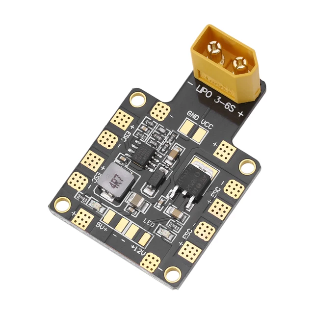

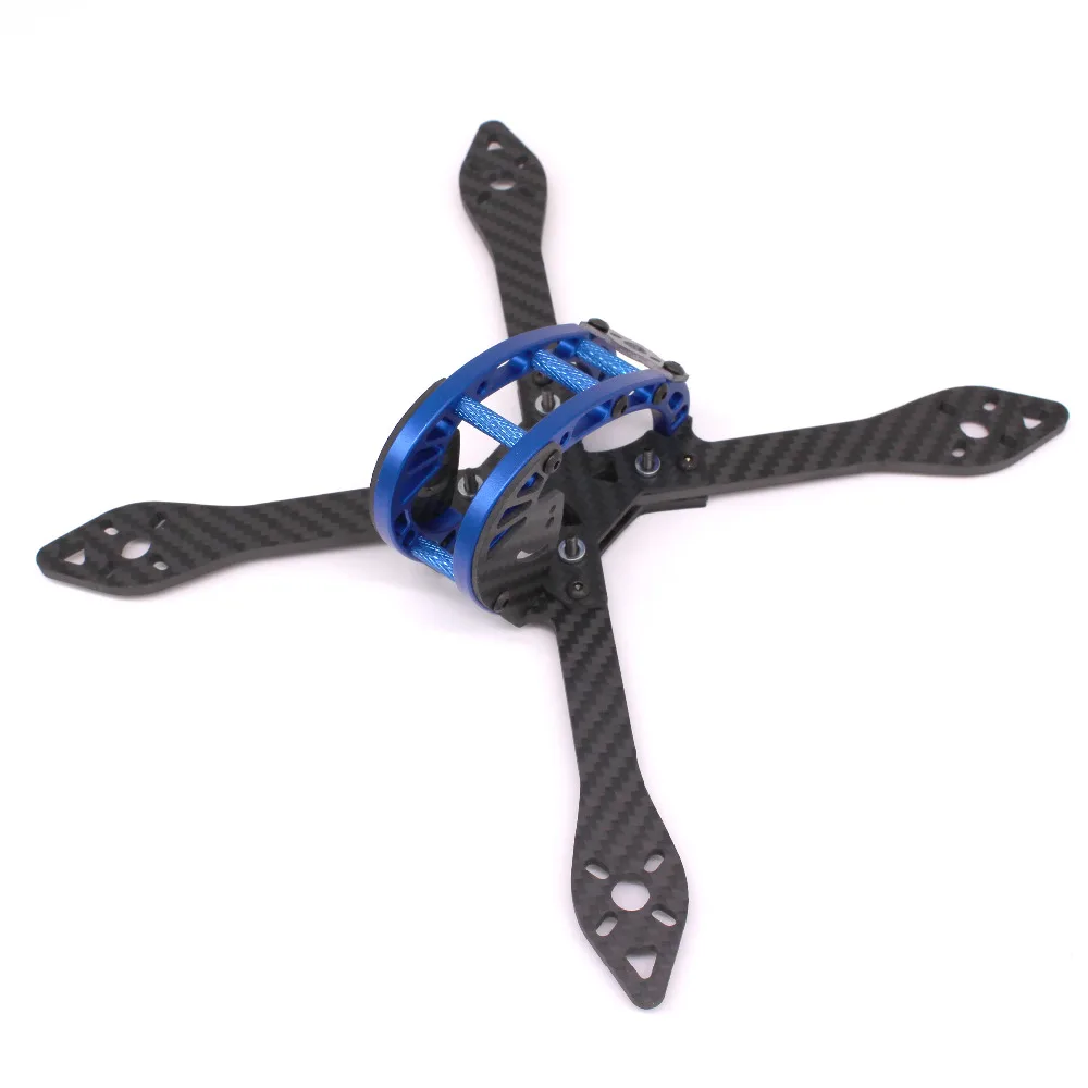

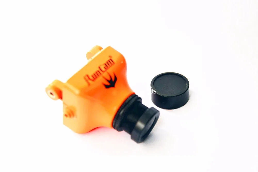

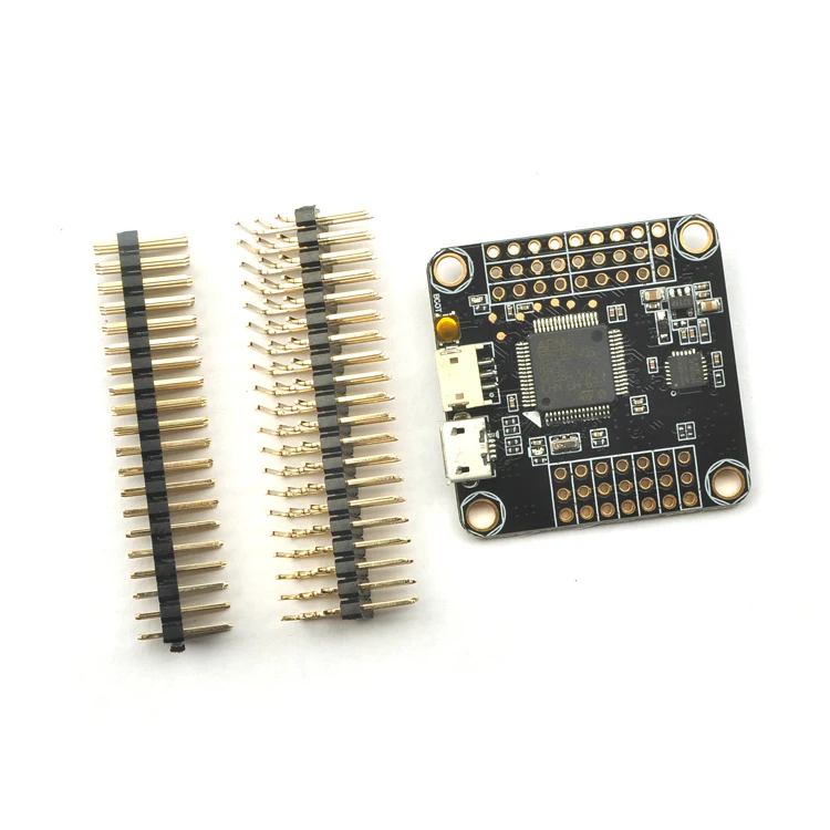

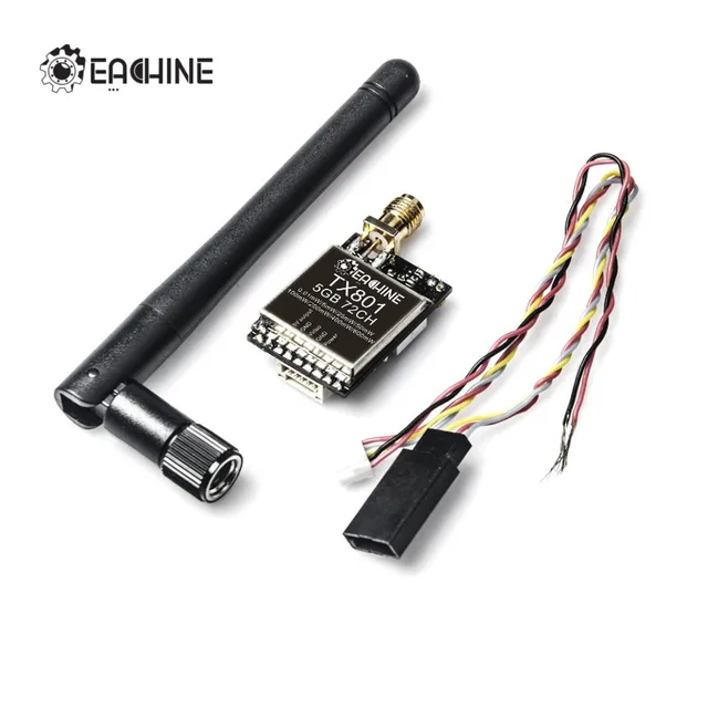

Kepohe 8 Posté(e) 24 septembre 2017 Bonsoir, Je compte me monter un drone 210mm pour la fin d'année. J'ai un budget de 150/200€ sans radio (Je vais acheter une taranis x9d bientôt). Pour le moment, je vole avec deux walkera rodeo 110. Mon pilotage n'est pas exceptionnel comme vous pouvez le voir sur cette vidéo mais on va dire que je maîtrise les bases ^^. J'aimerai votre avis afin de savoir si le choix des pièces est judicieux et si je n'ai rien oublié. Voici la liste des pièces: -Chassis: PUDA Obsession 210mm (29,51€) Features: Ture X 250 race class 5″ props 22mm motors Specifications Frame Size: 210mm Frame Material: 3K Carbon Fiber Arm Thickness: 4mm Frame Type: Ture X Motor Compatibility: 22mm Prop Compatibility: 5 inch Frame Weight: 110g -PDB Matek XT60 (3,19€) -Pack Racerstar ESC 30A V2 (2-4s lipo) Dshot 600 + moteur 2205 2600kv + Helices 5042 3 pales (64,94€): -VTX Eachine TX801 (13,58€) -Carte de vol Revo F4 (12,58€) -Récepteur Frsky XM (8,41€) -Caméra Runcam Swift 2 (29,71€) Voilà on en est pour un total de 161,92€ (un peu moins avec le cashback). Je crois qu'il faut ajouter un condo pour réguler les pics de tension mais je ne me suis pas encore renseigné sur ce qu'il faut prendre exactement. Partager ce message Lien à poster Partager sur d’autres sites
Kepohe 8 Posté(e) 24 septembre 2017 Ou alors sinon je pars sur une carte de vol AIO avec les Esc intégrés comme ça: Partager ce message Lien à poster Partager sur d’autres sites
Gug 17 Posté(e) 24 septembre 2017 Je ne me prononce pas trop sur la FC puisque je ne connais pas ces modèles, mais pour le VTX je pense que tu peux trouver mieux. A ta place et vu le frame que tu vas prendre (bon choix je pense et d'autres seront d'accord), tu devrais plutôt partir sur un VTX du genre MATEK VTX-HV 5.8GHZ - 25/200/500 SWITCHABLE, qui dispose soit d'une petite antenne, soit d'une rallonge avec connecteur SMA pour fixer ton antenne où bon te semble et ainsi lui donner l'angle que tu veux. C'est important, surtout dans ce châssis qui ne dispose pas de beaucoup de place, tu pourra ainsi mettre le VTX où tu voudra. Le VTX Eachine que tu as choisis fait le job, mais sache qu'en cas de crash sur l'antenne son connecteur cassera directement (vécu ...) étant donné qu'il est en première ligne. Parfois c'est ressousable, parfois non, parfois tu perd l'antenne avec le connecteur arraché dans les herbes :/ Le matek est à 25€ en Chine, 32€ en France, ce n'est pas un coût énorme en plus. C'est un exemple, d'autres comme lui existent aussi. Partager ce message Lien à poster Partager sur d’autres sites
Yannkee75 398 Posté(e) 24 septembre 2017 Méfie toi et vérifie bien que tout va rentrer en hauteur, je me suis fait bananer sur un châssis quasi identique... Partager ce message Lien à poster Partager sur d’autres sites
Yannkee75 398 Posté(e) 24 septembre 2017 Je ne me prononce pas trop sur la FC puisque je ne connais pas ces modèles, mais pour le VTX je pense que tu peux trouver mieux. A ta place et vu le frame que tu vas prendre (bon choix je pense et d'autres seront d'accord), tu devrais plutôt partir sur un VTX du genre MATEK VTX-HV 5.8GHZ - 25/200/500 SWITCHABLE, qui dispose soit d'une petite antenne, soit d'une rallonge avec connecteur SMA pour fixer ton antenne où bon te semble et ainsi lui donner l'angle que tu veux. C'est important, surtout dans ce châssis qui ne dispose pas de beaucoup de place, tu pourra ainsi mettre le VTX où tu voudra. Le VTX Eachine que tu as choisis fait le job, mais sache qu'en cas de crash sur l'antenne son connecteur cassera directement (vécu ...) étant donné qu'il est en première ligne. Parfois c'est ressousable, parfois non, parfois tu perd l'antenne avec le connecteur arraché dans les herbes :/ Le matek est à 25€ en Chine, 32€ en France, ce n'est pas un coût énorme en plus. C'est un exemple, d'autres comme lui existent aussi. +1 Pour info. J'ai pris ça (un poil plus cher mais je suis coincé en hauteur avec la carte de la Runcam Split j'ai besoin d'un étage) F4 V5PRO Flight Controller 5.8G 40CH 0/25/200/600mW Switchable FPV Transmitter w/ 5V BEC OSD PDB Partager ce message Lien à poster Partager sur d’autres sites

Kepohe 8 Posté(e) 25 septembre 2017 Salut, Merci pour vos conseils, du coup, j'ai modifié mon panier. J'ai changé la carte de vol pour prendre la F4 V5Pro, comme ça on libère un étage puisque dans mon précédent montage, j'avais la PDB + la carte de vol. Ensuite, j'ai changé la frame. Pour le moment, j'hésite beaucoup. Il existe différents clones de Dquad Obsession. Après, certains diront que ce sont des clones de mauvaise qualité mais, je ne vais pas mettre 90€ dans un chassis seul alors que je n'ai pas un bon niveau de pilotage. Donc voilà pourquoi je préfère mettre 30 balles dans un chassis chinois. Donc le clone le plus connu est fabriqué par Realacc, c'est le D215. D'après les vidéos youtube, le chassis est fragile au niveau des emplacement des moteurs car il y a des trous pour des moteurs qui ne sont plus utilisés et du coup, le chassis est très fin au niveau des trous. En cherchant sur youtube, vous trouverez une vidéo d'un gars qui a cassé son chassis. Il existe aussi le GEP LX5 Leopard produit par GEPRC, qui est un peu plus cher que les autres. Je n'ai pas encore cherché d'infos dessus si il est résistant ou non. Puis il y a également celui que j'avais choisi au début, le PUDA Obsession 210. Celui-ci ne se trouve que sur un seul site chinois et il n'y a aucun avis dessus. Donc c'est pour cette raison que je l'ai retiré de mon panier. Donc j'hésite encore pour le choix du chassis. Voici la liste des pièces mise à jour, j'en suis à 180€ au total, j'ai finalement viré le pack moteurs/esc pour choisir la couleur des moteurs. Je pars sur un ensemble tout noir avec des hélices vertes. Ca devrait avoir une bonne gueule ^^ Pour les héciles, je ne sais pas du tout quoi prendre, j'espère avoir pris les bonnes. Pour la radio, je vais surement changer, j'hésite à prendre la taranis qx7. Je me dis que ça suffira largement pour mon niveau. J'espère juste qu'elle est compatible PC en USB sans avoir besoin d'un dongle. Car pour le moment, j'utilise ma dévo 7 avec un dongle et smartpropoplus mais ça ne fonctionne pas à la perfection. Partager ce message Lien à poster Partager sur d’autres sites
pog2408 44 Posté(e) 25 septembre 2017 J'avais aussi craqué pour la F4 V5Pro, mais elle a claqué avant que j'ai pu dire ouf. J'ai temporairement abandonné l'idée de cette FC, mais c'est vrai que si elle fonctionne bien c'est cool Je la retenterai peut-être pour un futur build A noté que j'ai été remboursé facilement par nos amis de fort fort loin Partager ce message Lien à poster Partager sur d’autres sites

Kepohe 8 Posté(e) 28 septembre 2017 Salut, Ca y est j'ai passé commande pour toutes les pièces. J'ai ajouté des lots de 50 vis M3 en 8/10/12mm car j'ai vu sur les vidéos youtube que les vis d'origine sont trop courtes. Par exemple, celles sous le chassis qui se vissent dans l'armature en alu font 6mm. Sachant que le carbone fait 4mm d'épaisseur, il reste 2mm dans l'alu...C'est trop peu. J'ai aussi pris un paquet de collier de serrage en plastique pour maintenir les antennes du recepteur et un connecteur XT60 noir ^^ Maintenant, le plus difficile arrive, attendre l'arrivée des paquets...Je vais en profiter pour lire un max sur le montage et sur les réglages dans betaflight!! Partager ce message Lien à poster Partager sur d’autres sites
Yannkee75 398 Posté(e) 29 septembre 2017 Merci pour ton retour, je vais débuter avec les kingkong. J'en prend une 10aine et ensuite, je passerai sur les HQprop Je suis sur le point de tout commander. J'ai ajouté une antenne SMA foxeer courte RHCP. Alors j'ai regardé pour le buzzer, j'ai vu que ça se soude sur la FC, d'ailleurs, il est fourni avec donc pas besoin d'en acheter!! Pour le condensateur, j'ai vu que ça pouvait servir en cas de coupure de courant des ESC. J'ai vu que ça se monte sur la PDB. Du coup comme la PDB est la FC sont en une seule carte, est-ce nécéssaire/possible d'ajouter un condensateur? Je compte prendre en plus un connecteur XT60 avec deux morceaux de cables pour souder sur la FC. J'aime pas trop l'idée d'avoir le XT à 90° directement sur la FC. J'ai l'impression que ça risque de casser plus rapidement. J'ai remplacé le XM+ par un XSR. La seule chose qui m'interesse dans la télémétrie, c'est pouvoir voir la tension de ma lipo. J'ai changé les Hélice pour des noires comme ça il sera full black lol. Voici la liste, n'hésitez pas à me dire si j'ai oublié quelquechose, pour le moment j'en suis à 188€: j'ai à peu près la même config à 2-3 bricoles près Ajoute de la gaine tressée et de la thermoretractable (si c'est pas déjà fait) pour une finition aux petits oignons. Après, le full black... vu mes dernières aventures, maintenant je prends un maximum de pièces orange fluo pour pouvoir retrouver le machin plus facilement quand il décide de faire du camouflage dans les arbres et les hautes herbes #northtropB2 Partager ce message Lien à poster Partager sur d’autres sites
Yannkee75 398 Posté(e) 29 septembre 2017 Salut, Ca y est j'ai passé commande pour toutes les pièces. J'ai ajouté des lots de 50 vis M3 en 8/10/12mm car j'ai vu sur les vidéos youtube que les vis d'origine sont trop courtes. Par exemple, celles sous le chassis qui se vissent dans l'armature en alu font 6mm. Sachant que le carbone fait 4mm d'épaisseur, il reste 2mm dans l'alu...C'est trop peu. Oui je confirme les vis sont trop courtes Partager ce message Lien à poster Partager sur d’autres sites
