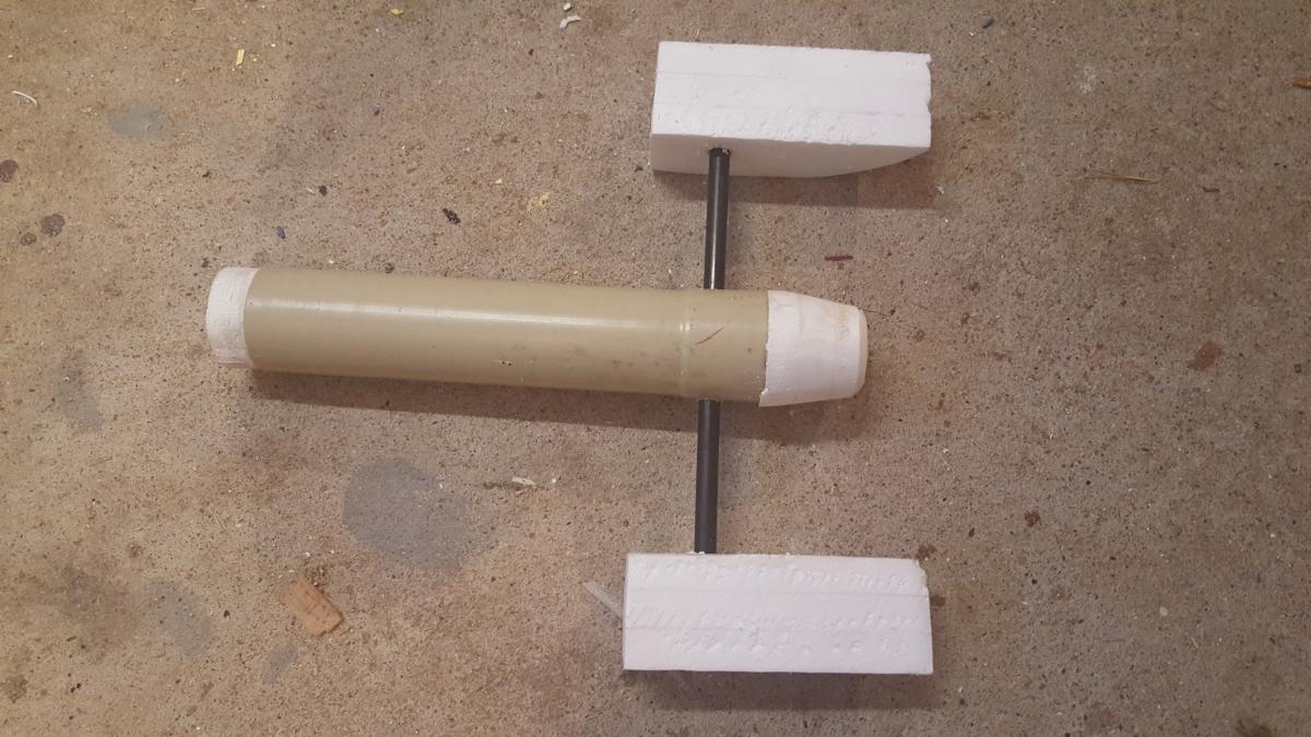

the guitar hero 4 733 Posté(e) 17 octobre 2017 Voila, mon nouveau projet est en cours de réalisation, plus qu'à fixer le moteur et les dérives. le tuyaux est bouchonné étanche, toute l’électronique sera à l'intérieur Partager ce message Lien à poster Partager sur d’autres sites

pog2408 44 Posté(e) 17 octobre 2017 Hélice immergée ? Partager ce message Lien à poster Partager sur d’autres sites
the guitar hero 4 733 Posté(e) 17 octobre 2017 ça ne serait plus un hydroglisseur , non, moteur pas encore fixé simplement Partager ce message Lien à poster Partager sur d’autres sites
pog2408 44 Posté(e) 17 octobre 2017 D'accord ???? J'ai du mal à voir le résultat final Partager ce message Lien à poster Partager sur d’autres sites
the guitar hero 4 733 Posté(e) 17 octobre 2017 j'espère quelque chose dans ce gout là sauf qu'au lieu d'avoir 2 moteurs, il y aura une dérive Partager ce message Lien à poster Partager sur d’autres sites
golem13 225 Posté(e) 17 octobre 2017 (modifié) Voila, mon nouveau projet est en cours de réalisation, plus qu'à fixer le moteur et les dérives. le tuyaux est bouchonné étanche, toute l’électronique sera à l'intérieur Changement radical du profile Si je peux me permettre... Si tu met du poids sur l’arrière, et qu' en plus la proue se soulève sous l'effet de la propulsion, tu va perdre la stabilité apportée par les flotteurs déportés... Ou alors, il te faudrait ces flotteurs plutôt près de la poupe, là ou il y aura le plus de poids. Je sais pas si je suis très clair, alors dans un langage + "compréhensible" Plutôt ça.... .... Que ça. Modifié 17 octobre 2017 par golem13 Partager ce message Lien à poster Partager sur d’autres sites
pog2408 44 Posté(e) 17 octobre 2017 D'accord je comprends mieux ! Ça a l'air pas mal Impatient de voir le résultat ! Partager ce message Lien à poster Partager sur d’autres sites

the guitar hero 4 733 Posté(e) 17 octobre 2017 J'avais l'intention de mettre le moteur juste derrière la barre transversale comme sur la vidéo. Z'en pensez quoi ? Partager ce message Lien à poster Partager sur d’autres sites
pog2408 44 Posté(e) 17 octobre 2017 Ca à l'air la meilleure solution si tu le mets trop loin l'arrière risque de plonge Partager ce message Lien à poster Partager sur d’autres sites
the guitar hero 4 733 Posté(e) 17 octobre 2017 Changement radical du profile Si je peux me permettre... Si tu met du poids sur l’arrière, et qu' en plus la proue se soulève sous l'effet de la propulsion, tu va perdre la stabilité apportée par les flotteurs déportés... Ou alors, il te faudrait ces flotteurs plutôt près de la poupe, là ou il y aura le plus de poids. Je sais pas si je suis très clair, alors dans un langage + "compréhensible" Plutôt ça.... .... Que ça. D'un coté tu me dis que si je mets le poids sur l'arrière je risque de perdre en stabilité et d'un autre tu me conseilles de faire comme la bat moto avec le moteur sur l'arrière...........un peu contradictoire non ? Partager ce message Lien à poster Partager sur d’autres sites
