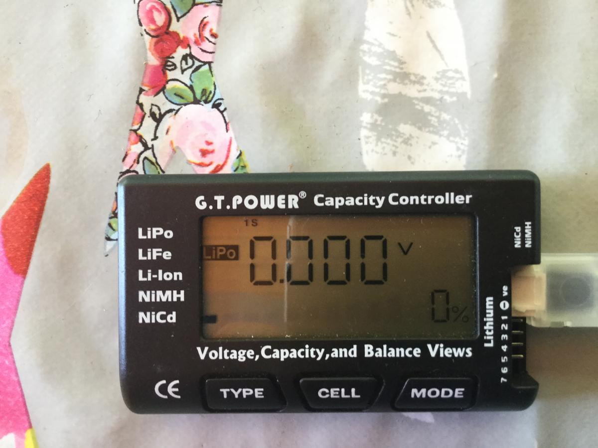

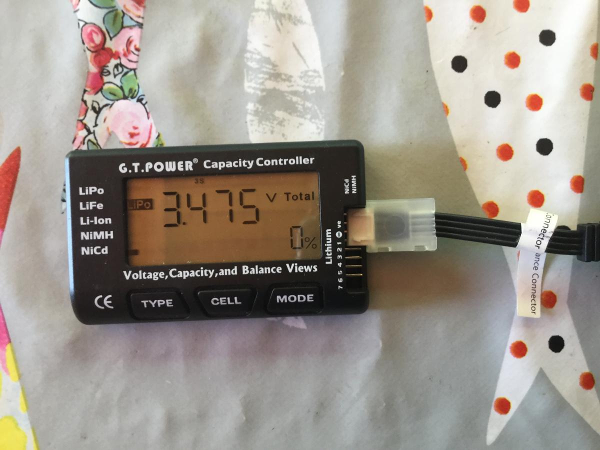

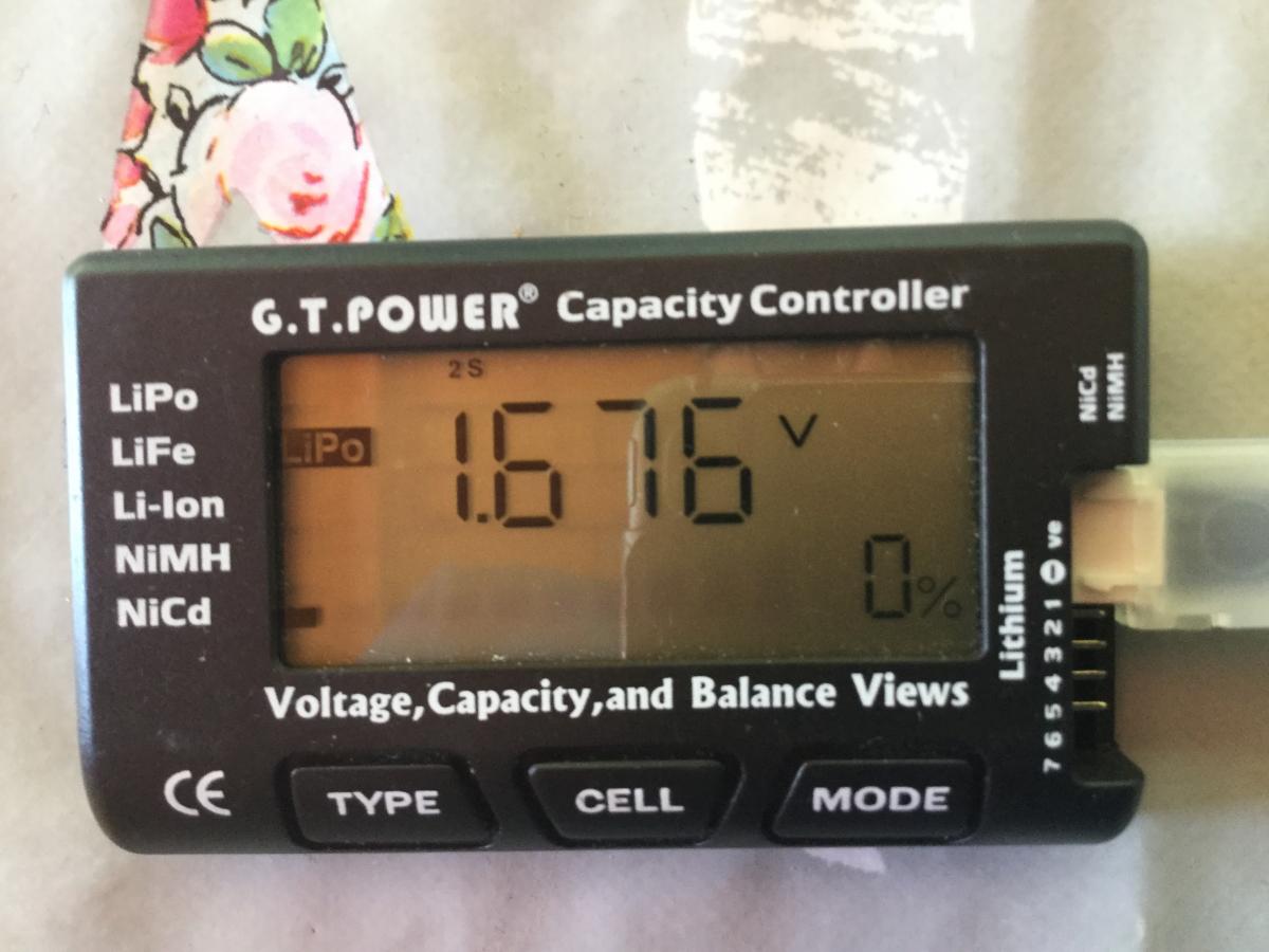

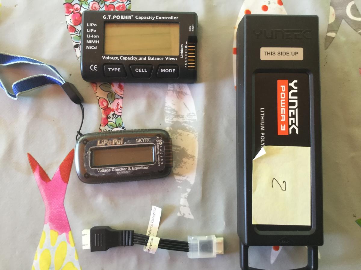

En Juillet suite à l’achat de deux batteries neuves, je contrôle pour renseigner mon suivi sur Excel avant de les charger. Sur une ras , l’autre le contrôleur n’indique rien , l’ecran reste éteint . J’essaie un autre contrôleur et celui-ci m’indique une tension globale de 3,475 volts.
La cellule 1 était à O v et les deux autres à environ 1,7v . Je n’ai même pas essayé de la brancher au chargeur, destruction immédiate eau salée etc etc. Après quelques échanges j’ai eu une autre batterie.

D'après moi, il y a deux possibilités :
- Ton  testeur mesure "n'importe quoi" et il faudrait comparer en testant d'autres batteries pour être certain que le problème ne vient pas de là.
- Problème avec le cordon d’équilibrage (mais j'en doute)  ; il faudrait alors le raccorder sur ton chargeur pour faire les mesures (s'il le permet) comme sur un testeur (ce qui permettrait aussi de confirmer ou lever le doute de la première remarque).
Le même problème avec des batteries neuves, c'est étonnant.
