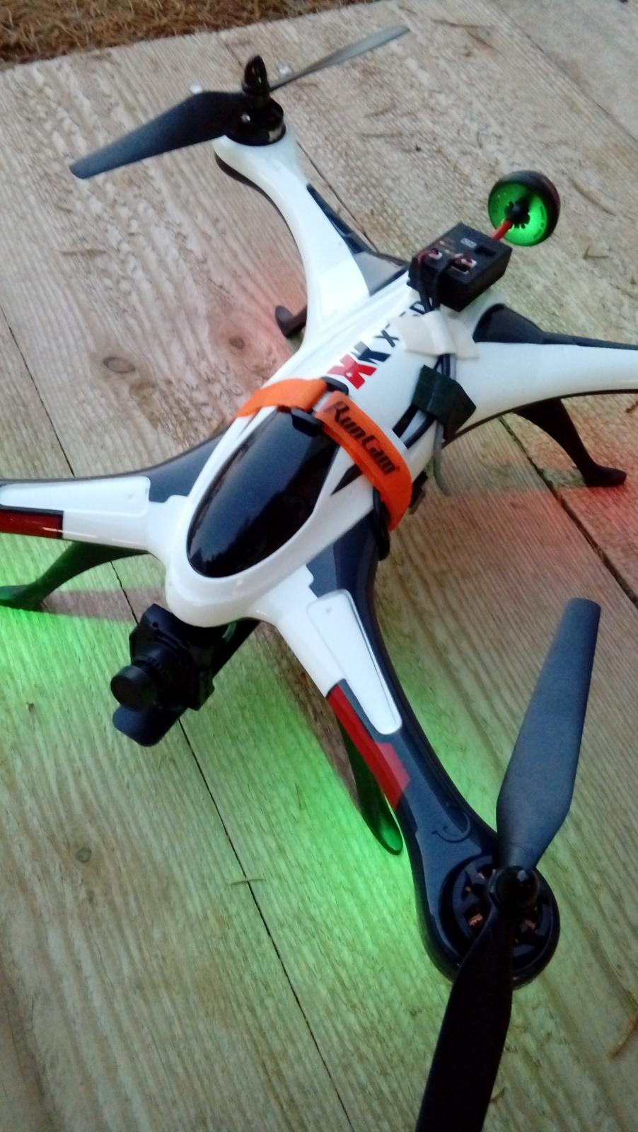

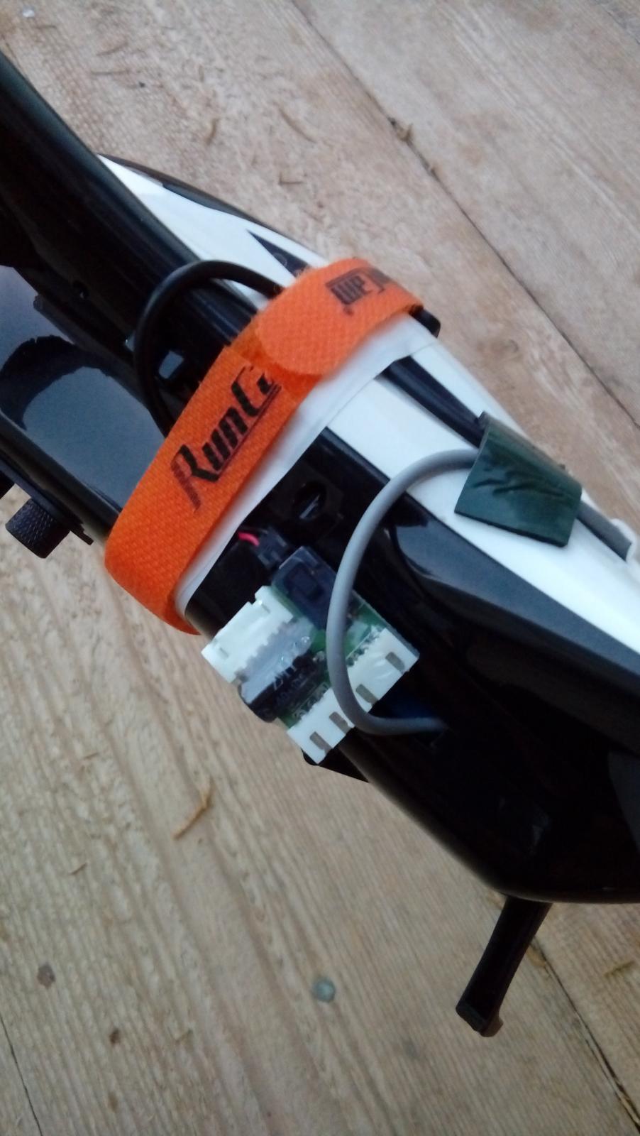

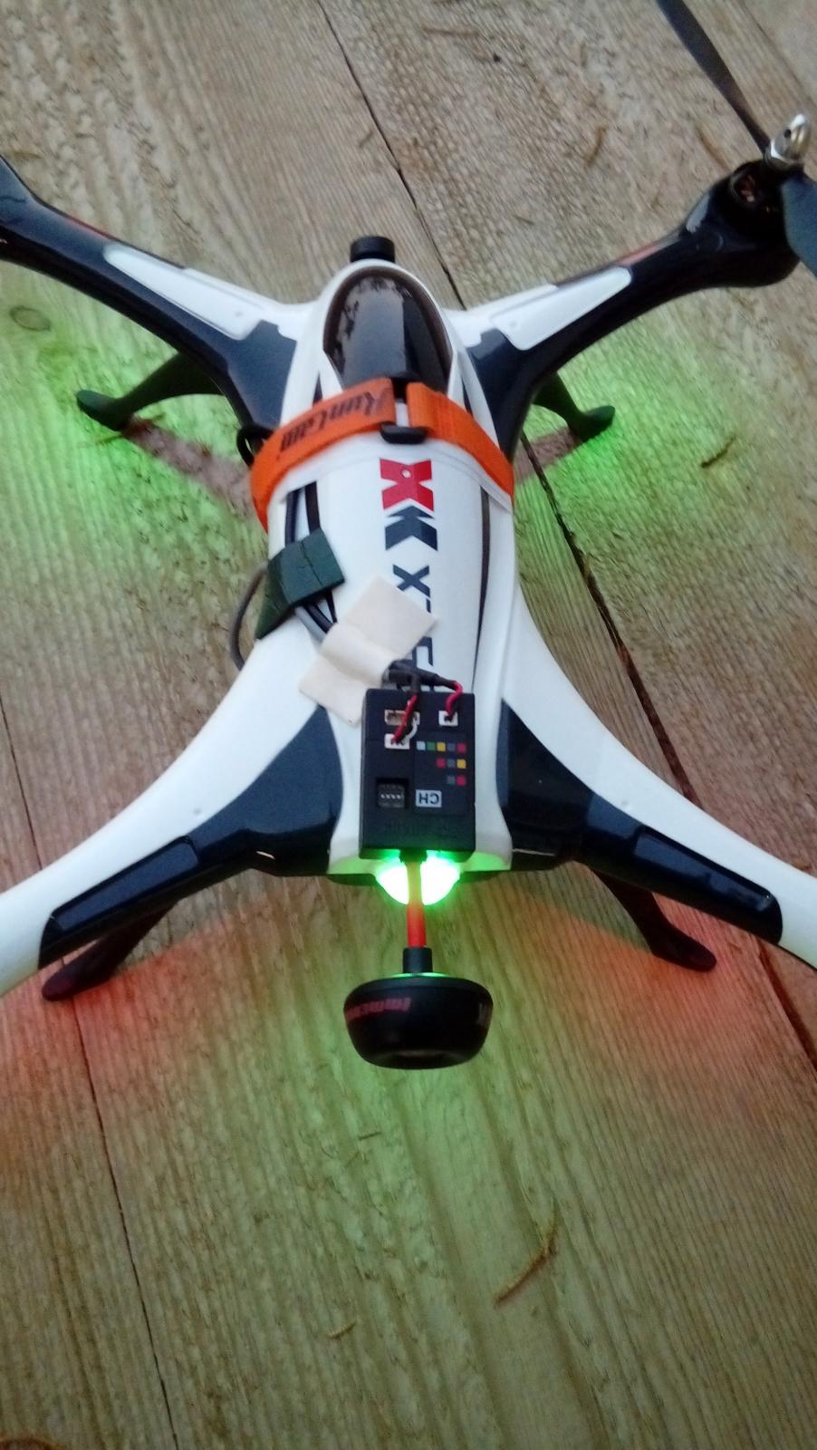

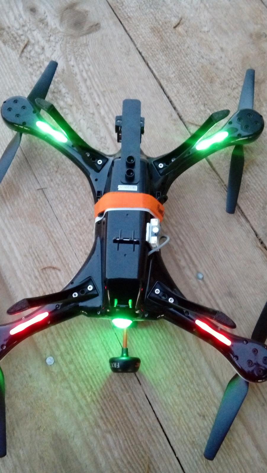

Picasso2 2 157 Posté(e) 17 octobre 2017 Bonsoir. Pour ceux qui désirent un ensemble émetteur/caméra simple et sans soudures. Je pense avoir trouvé. Je voulais un ensemble facilement adaptable sans avoir a faire de soudures et simple à installer sur plusieurs modèles. Suites aux différentes infos de plusieurs membres (merci Kil), je suis parti sur un émetteur FATSHARK qui est alimenté en 2/3/4 au choix, ce qui est top en fonction du modèle sur lequel il est monté. La caméra: une CMOS FATSHARK 900 lignes. Là non plus, aucune soudure, le câble de l'émetteur est compatible. C'est vraiment du "passe partout". Seul bémol, l'antenne qui est intégrée à l'émetteur sans pouvoir la remplacer en cas de casse. (Sauf pour les soudeurs évidement). Je l'ai monté sur un 350 pour vous donner une idée de l'encombrement. Si ça peut aider... Partager ce message Lien à poster Partager sur d’autres sites
