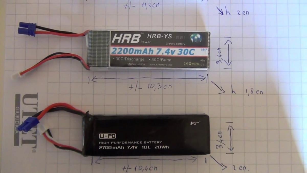

STF63 8 Posté(e) 3 novembre 2017 Salut à tous, Vous connaissez peut-être déjà,mais au cas où...il y a la marque HRB(connais pas!)qui fait des 2200/2600mAh/30c qui rentre dans le h501s(connecteur ec2 à l'extérieur pour la 2600) Il y a des vidéo de démonstration sur YouTube. Partager ce message Lien à poster Partager sur d’autres sites

gotchaman77 268 Posté(e) 3 novembre 2017 Merci [emoji6] Je vais rechercher sur youtube. Envoyé de mon SM-G930F en utilisant Tapatalk Je les ai vues sur youtube (il y a même une 3000 mAh, du moins annoncée comme telle qui rentrerait dans le H501S). Après on y voit le pire (batterie qui prend feu, etc.), comme le meilleur (super content fonctionne très bien). Ce qui a l'air d'être à peu près sûr c'est qu'ils surestiment la capacité en mAh. Mais perso, je cherche plutôt un taux de décharge supérieur à 10C. Donc à voir... Partager ce message Lien à poster Partager sur d’autres sites

STF63 8 Posté(e) 3 novembre 2017 Jpb77,sur Google tu tapes :lipo hrb h501s et regarde dans la catégorie vidéo...elle sont proposés en tête de liste!???? Désolé...mais j'arrive pas à mettre de liens pour les vidéos avec mon phone! 1 jpb77 a réagi à ceci Partager ce message Lien à poster Partager sur d’autres sites
