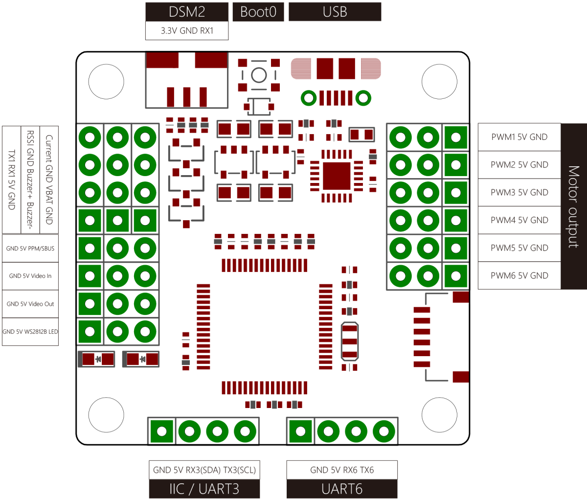

Petits schémas de la carte :

- Je branche le récepteur sur la prise dsm2 qu'on voit en haut de la carte. Premièrement on inverse les câbles pour suivre le branchement sur le schéma, étant donné que le signal et le + sont inversés -> aucune lumière. Donc on remet les câbles normalement, même si ça va contre le schéma. On observe qu'il clignote lentement, on mesure la tension, 3,3v environ (comme annoncé), alors que le récepteur est annoncé à mini 3,7v (je pensais qu'il prenait plus bas mais en regardant sa fiche non) pour le fonctionnement. Du coup, on se dit que le problème vient de l'alim.
- On utilise la prise en dessous, qui correspond à ce qui est fournit avec le récepteur en type de format, une plus grande et fine. Là 0v de tension, récepteur éteint.
- On se branche sur la gauche gnd 5v ppm/sbus. Là on a nos 5v pas de soucis, mais en branchant le câble signal, le récepteur se met à clignoter rapidement, comme s'il était en mode bind...
- On garde le branchement 5v gnd sur cet endroit puis on branche le signal avec le dsm2, là je ne me souviens plus de la réaction du récepteur, mais ce n'était pas ça. Peut être que TGH se souviendra.
- On branche le signal sur la prise en dessous de la dsm2, la branche fine et là le récepteur ne clignote plus, lumière stable.

Il y a un RX1 à gauche, qui à l'air d'avoir le même nom que celui dans dsm2, je ne sais pas si ça changerai quelque chose.
Sinon la question est où est ce que vous auriez branché le signal récepteur sur la carte ? dsm2 spektrum.

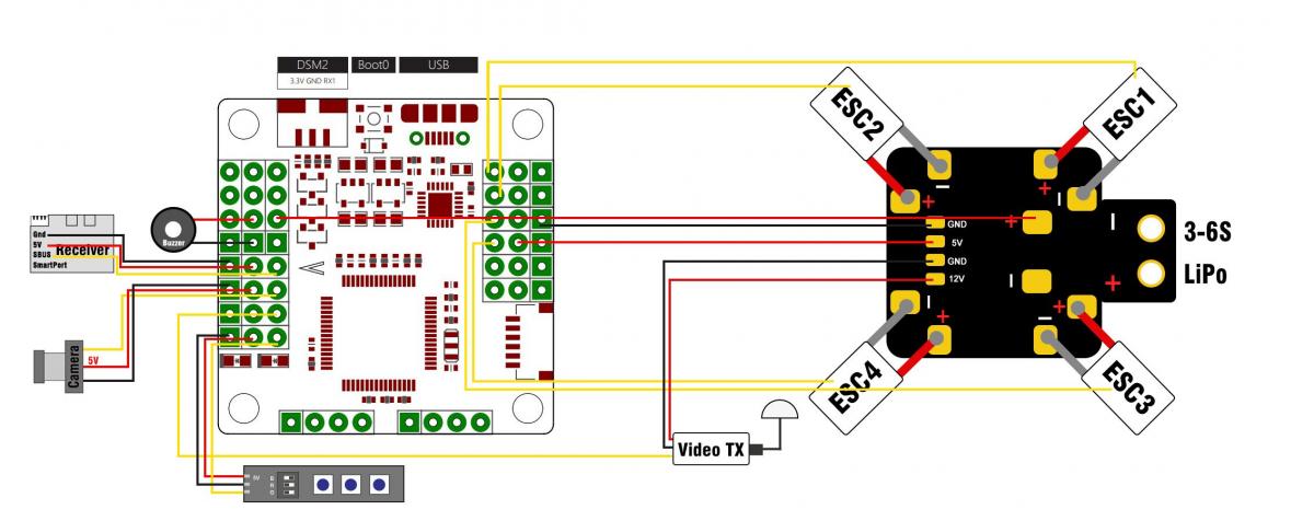

Réponse de la boutique, Il m envoie le lien du deuxième schéma... Merci bien...
