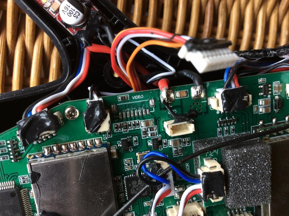

alain1310 1 Posté(e) 29 novembre 2017 Renvoi impossible chez le vendeur ? La carte va coûter une petite fortune. Bonjour Il ne voudra jamais le reprendre , je me suis fait avoir Voici une photo de la carte complète Partager ce message Lien à poster Partager sur d’autres sites

xavdrone 3 920 Posté(e) 29 novembre 2017 et là je crois que j’aurais dû acheter un neuf ou du moins Neuf c'est pas le même budget non plus Bind ok mais tjrs pareil => point 5 http://www.faq-drone.com/topic/1186-reglement-du-forum/ (des gens font l'effort de t'aider, merci de faire l'effort d'écrire les mots en entier pour une meilleur compréhension) Voici une photo de la carte complète Les réparations ont l'air "propre" et c'est peut être pas spécialement des réparations que le vendeur à fait, ça peut être un drone qui à été vendu en version "reconditionné" sans qu'il le sache. Sinon, opposition sur le chèque si possible...et dépôt de plainte pour escroquerie,faut pas laisser passer ça...il y a vraiment des enc*****!!! Tu ne peux pas faire opposition de ton chèque et ça se comprends sinon dès qu'on achète quelque chose on ferait opposition et le chèque ne serait vraiment pas fiable, par contre tu peux porter plainte si tu veux mais en pratique pour que ça puisse aboutir ça te couterait plus cher que ton achat, le mieux est déjà de contacter le vendeur pour voir sa réaction Partager ce message Lien à poster Partager sur d’autres sites

xen 61 Posté(e) 29 novembre 2017 mon fils sait bien faire des soudures et il est un super bricoleur dans ce domaine de l’electronique . Dans ce cas, perdu pour perdu, pourquoi pas tenter de souder les fils "video" en direct sur la carte. Sur la photo il semble que les points de soudure soient suffisamment espacés pour tenter le coup. 1 grostoto a réagi à ceci Partager ce message Lien à poster Partager sur d’autres sites
alain1310 1 Posté(e) 29 novembre 2017 Dans ce cas, perdu pour perdu, pourquoi pas tenter de souder les fils "video" en direct sur la carte. Sur la photo il semble que les points de soudure soient suffisamment espacés pour tenter le coup. J’y avais pensé , je vais voir avec lui , car si j’achete Une nouvelle platine , il faut aussi transférer des composants et les enlever de la platine défectueuse c’est encore pour avoir d’autres soucis . Une autre question au cas où je trouverais un H501S sans radio , sait on l’appairer sur ma radio c’est l’hubsan standard . Merci à vous . Partager ce message Lien à poster Partager sur d’autres sites
grostoto 94 Posté(e) 29 novembre 2017 (modifié) Dans ce cas, perdu pour perdu, pourquoi pas tenter de souder les fils "video" en direct sur la carte. Sur la photo il semble que les points de soudure soient suffisamment espacés pour tenter le coup. +1, c'est ce que je ferais. mais avant tout dialogue ferme avec le vendeur, et déplacement chez lui s'il le faut. et effectivement, sur un coup comme ça, je fais opposition sur le chèque, même si cela me coute 50€. Modifié 29 novembre 2017 par grostoto Partager ce message Lien à poster Partager sur d’autres sites

joel81 19 Posté(e) 29 novembre 2017 Dans ce cas, perdu pour perdu, pourquoi pas tenter de souder les fils "video" en direct sur la carte. Sur la photo il semble que les points de soudure soient suffisamment espacés pour tenter le coup. en effet tente de souder les fils mois j'ais changer la carte d'alimentation (ancien modèle) pour 35€ les pièces hubsan sont pas trop chères Partager ce message Lien à poster Partager sur d’autres sites
alain1310 1 Posté(e) 29 novembre 2017 Bonsoir à tous . Je fais le point , à voir sur les sites de ventes ( magasins) ma carte est différente de celles vendues dans les commerces . Mon drone vol mais sans caméra donc pas de film et de photos , n’y de vol en immersion , j’ai un sport cam Sony HDR-AS200V poids dans les 90 grs , je vois que des hubsan H501S embarque des gopro , donc quand j’aurai le drone bien en main libre à moi de placer cette petite caméra . Ce quadri peut embarquer quel poids dans la limite du supportable ? Merci à vous . Partager ce message Lien à poster Partager sur d’autres sites
blitz 2 247 Posté(e) 29 novembre 2017 Soude les fils sur la carte, que risque tu a le faire ? Sois ça refonctionne et tu a la vidéo, sois ça fonctionne toujours pas et tu a juste perdu un peut de temps.... 1 xen a réagi à ceci Partager ce message Lien à poster Partager sur d’autres sites

alain1310 1 Posté(e) 1 décembre 2017 Bonjour J’ai vu cette carte qui est la même que dans mon drone , mais à quoi sert les deux pièces avec un fils , on dirait des antennes mais encore ? Pouvez vous m’en dire davantage . Merci Partager ce message Lien à poster Partager sur d’autres sites
grostoto 94 Posté(e) 1 décembre 2017 effectivement, ce sont les antennes: - antenne 2.4ghz (pilotage de la machine) - antenne 5.8ghz (émission vidéo) Partager ce message Lien à poster Partager sur d’autres sites
