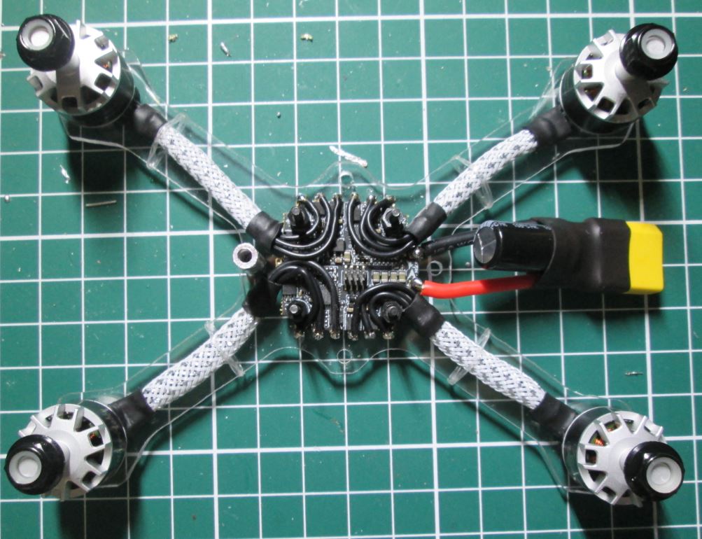

Kilauha 654 Posté(e) 3 décembre 2017 Bonsoir, Me revoilà avec un nouveau projet qui me trottait en tête depuis un moment. Un nouveau racer 130, DIY cette fois. Les composants ont bien évolué depuis mon autre 130 il y a 2 ans, j'avais envie de m'en remonter un, plus personnalisé cette fois. Cette fois je n'ai pas dessiné le châssis, j'ai utilisé un fichier mis à disposition, qu'un ami m'a imprimé et qui va me servir de patron pour le faire en polycarbonate de 3mm : Avec ça, une canopy 35° prévu pour la runcam micro swift, dans laquelle normalement (j'espère ) que le lemon satellite va rentrer dernière : Voilà tout le beau monde une fois nettoyé des traces d'impressions : J'ai demandé quelques protections moteurs, pour tester. Je suis étonnée qu'une fois mis en place ça ne bouge pas facilement, il faut vraiment que je mette pas mal de force pour qu'ils commencent à bouger. Je ne pense pas en mettre à chaque fois, mais ça peut être utile si j'ai des risques des collisions. Les 4 protections font 6g. Le matériel n'étant pas entièrement arrivé, j'ai fait vite fait un assemble du châssis pour voir le rendu : Composition du racer : - HGLRC XJB F428 - Brotherhobby Tornado T1 1407 3600KV - RunCam Micro Swift - Eachine ATX03 - Satellite lemon - Gemfan 3052 tripales - Infinity 850mAh 70 C (je vais achever les nano tech dessus je pense) - Plein de quincaillerie Petit bonus que j'ai demandé, un support de décollage, marre de chercher l'équilibre sur la lipo Il en existe pas mal sur thingiverse mais j'en ai pris un basique sans vis : Il manque évidemment les barres transversales. Commandes passées début novembre, ça ne devrait plus trop tarder, j'ai déjà reçu les plus petits colis. 1 meganeura a réagi à ceci Partager ce message Lien à poster Partager sur d’autres sites

Kilauha 654 Posté(e) 16 décembre 2017 Bonsoir ! Me revoilà avec tout le matos... ou presque... J'ai tellement l'habitude de n'avoir que des récepteurs ppm avec une large plage de tension, que j'ai complètement oublié que c'était un satellite que j'avais acheté cette fois... du coup il n'a pas aimé le montage pour activer le bind avec une 2S... Alors que la manip était faisable via CLI tranquillement... Du coup il ne sera pas fini ce week-end... 20 euros partie en fumée, littéralement Dans mon malheur, je me dis que j'avais faillit prendre le récepteur satelitte sektrum qui coûte deux fois plus chère Du coup, j'étais partie sur ma canopy en TPU. En effet, la matière n'a rien à voir avec le PLA, la canopy reste très fragide mais les autres pièces que j'ai demandé sont très flexibles. Par contre, pas de miracle, la micro swift ne rentrait pas dedans telle quelle... J'ai passé pas loin de 2 heures à tailler dedans pour faire des ouvertures et virer de l'épaisseur. J'ai finalement réussi à la mettre dedans, mais franchement, si ce n'était pas pour le fait que je voulais cette canopy comme prévu initialement, j'aurai assemblé mon pod que j'avais demandé avec. Je ne conseille pas du tout cette canopy Je ferai un retour à son dessinateur vu qu'on en avait discuté. Sinon à vide elle pèse 7g : Et le châssis en 3 mm 18 g : J'ai attaqué l'assemblage, je ferai les soudures demain quand je serai plus reposée, déjà tué un récepteur, je vais éviter de continuer, surtout que mon émetteur est en 5v, faut pas que je me trompe La suite demain... et quand je recevrai un nouveau récepteur, quoique j'en ai un orange en ppm... est ce que ça fait une différence marquante entre l'analogique (ppm) et le numérique (satellite) ? Moi qui avait coupé les antennes du orange pour mettre sur le lemon Partager ce message Lien à poster Partager sur d’autres sites
Kilauha 654 Posté(e) 17 décembre 2017 Fini, je vais essayer de caler des leds quand je les aurai reçu, d'où le câble en attente. Comme prévu, ça n'a pas été simple tout est bourré dans le châssis. Rien que la xt60 + condensateur + câbles fait 9g. C'est clair qu'il y a moyen de gratter du poids là dessus. Les problèmes d'encombrement commencent sérieusement : Pour finalement y arriver (merci au cache misère protège corps) : 40 g de moins que mon autre 130 qui commence à dater alors que j'ai 10g de moteurs en plus : En ordre de vol 259g (dont drone keeper de 6g + 4g de protection lipo) : Moment paparazzi (après tout ça ) : Et comparatif : EDIT : maintenant je vois le cirque que j'ai mis partout et qu'il faut que je range Partager ce message Lien à poster Partager sur d’autres sites

lamajf 274 Posté(e) 18 décembre 2017 C'est déjà impressionnant d'avoir pu caser autant de chose sous le petit canopy Bravo ! Pour le condensateur, tu as choisi quelle capacité et pourquoi ? Merci Partager ce message Lien à poster Partager sur d’autres sites
Kilauha 654 Posté(e) 18 décembre 2017 J'ai demandé à Éric 1000uF, 25v (pour du 4s) faible ESR. Je ne sais pas comment on choisi la capacité. Juste lu que 1000 est plus pour protéger les composants, et une valeur beaucoup plus faible pour éviter les bandes dans la vidéo. "il vaut mieux mettre deux condensateurs de 500 µF en parallèle qu'un seul de 1000 µF mais il y a une raison supplémentaire de mettre des condensateurs en parallèle ; l'augmentation du ripple current. Le ripple current qui est le courant efficace d'ondulation que peut supporter le condensateur. Si on charge (ou décharge) trop vite un condensateur, il chauffe et se détériore. Là aussi, la mise en parallèle des condensateurs permet d'augmenter la valeur du ripple current ; pour faire simple, les valeurs s'ajoutent." Partager ce message Lien à poster Partager sur d’autres sites
lamajf 274 Posté(e) 18 décembre 2017 Merci J'ai bien un 1000uf/25v sur le 5". Mais je me dis qu'il risque d'être un peu gros à caser sur un 3". Partager ce message Lien à poster Partager sur d’autres sites
Kilauha 654 Posté(e) 18 décembre 2017 J'avoue qu'il parait énorme sur le mien... à part mettre sur la XT60, il n'y a pas vraiment d'autre place sur un 3". Partager ce message Lien à poster Partager sur d’autres sites
lamajf 274 Posté(e) 18 décembre 2017 Sous Rotorbuilds j'ai vu plusieurs petites configurations avec seulement des 470uf au lieu des 1000uf. Ca serait déjà plus facile à caser si c'est efficace. Partager ce message Lien à poster Partager sur d’autres sites
Kilauha 654 Posté(e) 18 décembre 2017 J'avais hésité aussi. Seule la longueur change. Tout dépend de la configuration du châssis, avec mon câble et ma XT60 ça se fait bien. Partager ce message Lien à poster Partager sur d’autres sites
