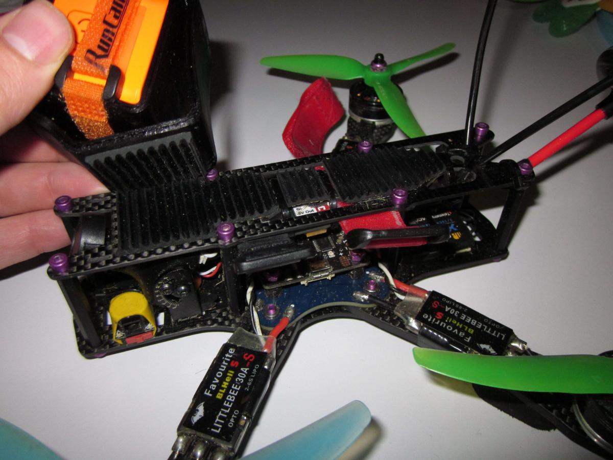

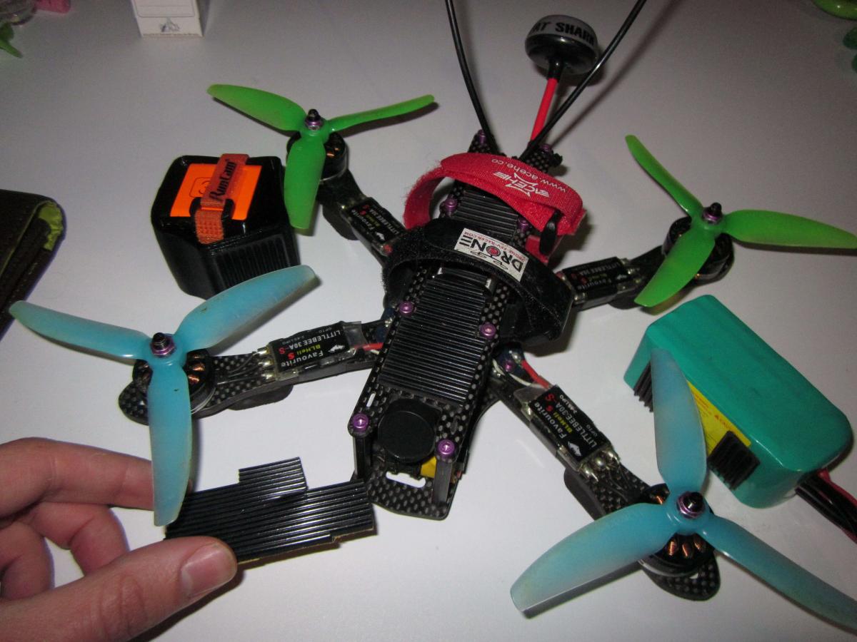

Un truc que j'utilise pas mal depuis longtemps pour caler des élements, lipos cam, ou autres. Des plaques de caoutchouc crantés d'un côté et scotch de l'autre que l 'on trouve dans un grand magasin de bricolage au format ~30cm x 30cm. Ca fait un peu office de soft mount, et ça permet de bien caler la lipo.....

Par rapport au velcro, ça doit avoir une durer de vie supérieur.... :)

Je n'ai jamais tué mon velcro  :reflechir: mais je ne trouve pas ça très "propre".
Pour le prochain racer j'ai acheté des bandes antidérapantes, ça "colle" bien contre la lipo et évite qu'elle glisse.

De mon côté, j'utilise des plaques de silicone autocollantes achetées en boutique de modélisme. Une fois la sangle serrée autour, il est presque impossible de faire bouger la lipo. C'est pas donné par contre... Du coup, ces plaques de caoutchouc sont peut être une bonne alternative. Et puis ça a une bouille sympa !
