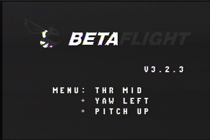

J'ai flashé la carte avec le dernier firmware 3.2.3.

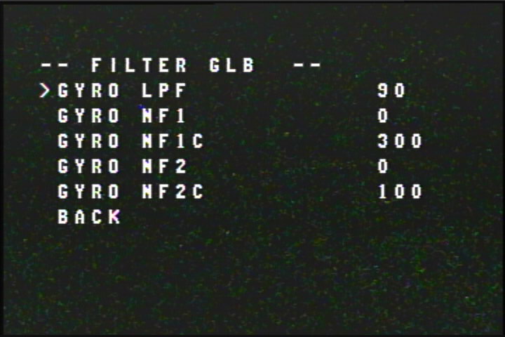

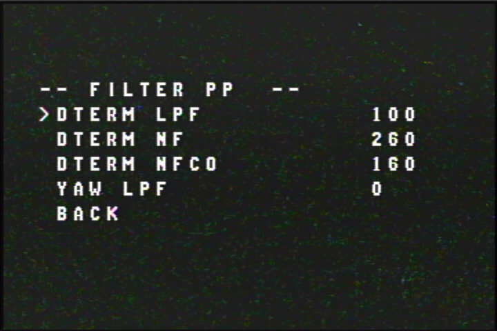

Les filtres dynamiques apportent un vrai PLUS,bien qu' il y ait  beaucoup de paramètres à chercher/modifier pour obtenir un vol parfait,mais cela en vaut la peine.

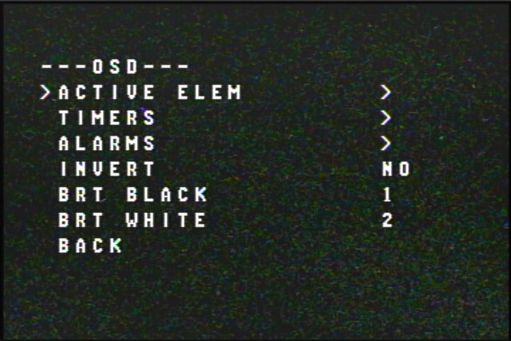

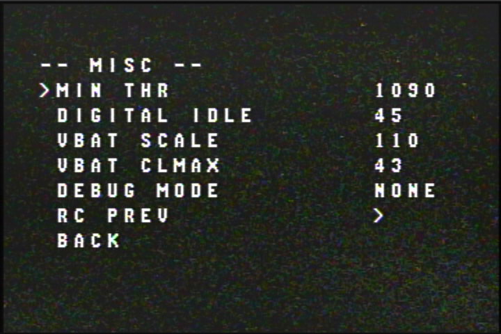

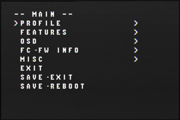

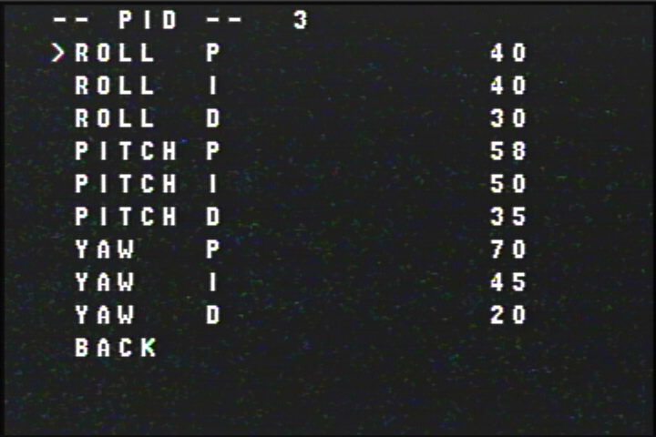

quelques images de l'osd 'actif'.
En gros,on utilise Betaflight pour flasher le firmware,tout le rest de retrouve accessible via l'écran fpv et la radio,même plus besoin de changer la fréquence vidéo via le switch de l'emetteur.
