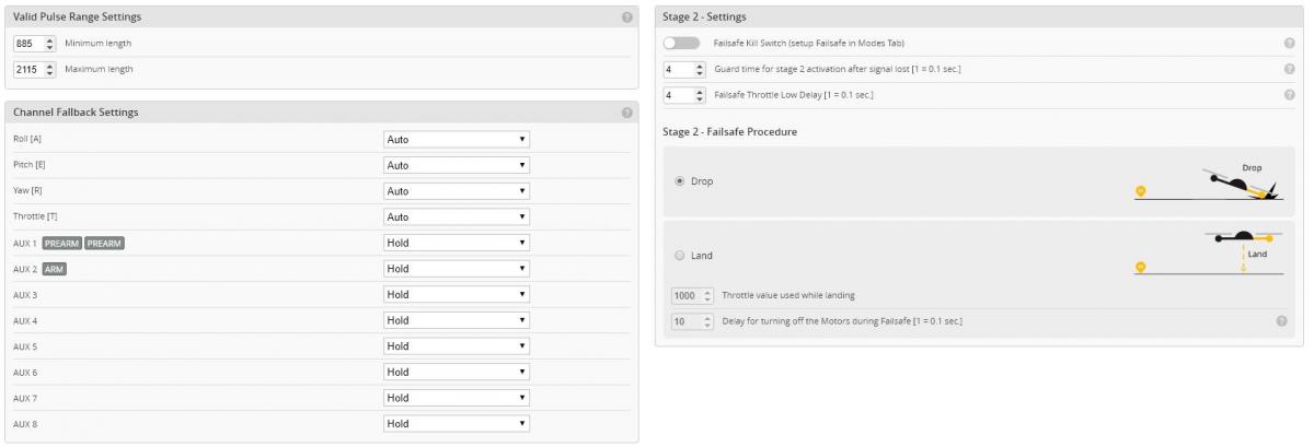

J'arrivais à la fin de ma programmation, tout allait trop bien, il me fallait bien un soucis :D
J'ai mis betaflight 3.2.3. Le failsafe stage 2 est automatiquement "enabled" à partir de la 3.2, on ne peut pas le décocher, donc forcément, pourquoi ça ne marche pas avec moi ? Le racer garde toujours les moteurs armés, voir même s'emballe (une fois il me l'a fait, les moteurs brulants en même pas 5 sec le temps de débrancher la lipo).
Je n'ai aucun soucis avec mes autres racers, mais sur celui là, je ne vois pas... j'ai lu des trucs mais pas trouvé de solutions. Je suis passée en 3.2.2 mais toujours le même soucis...
Et j'ai testé plusieurs fois de rallumer la RC après l'avoir éteinte, la communication n'avait pas l'air de se refaire, j'ai du débrancher la lipo pour couper les moteurs.
Quelqu'un aurait déjà eu ce soucis ?
EDIT : c'est un récepteur ppmr617 XL, comme j'ai sur mes deux autres racers. Et une spektrum DX6V2. Le tout en dsm2.
Dans mon DUMP :
set failsafe_delay = 4                = 0.4 sec
set failsafe_off_delay = 10           =1  sec
set failsafe_throttle = 1000           que pour landing, comme le off delay juste au dessus d'ailleurs
set failsafe_kill_switch = OFF
set failsafe_throttle_low_delay = 4
set failsafe_procedure = DROP

Essaye en desactivant  le AUX1  PRE ARM  et  en armant uniquement avec ton AUX2. ça doit fonctionner.
J'ai essayé et ça n'a pas fonctionné.
J'ai aussi essayé après ça de mettre SET à la place de HOLD et de mettre 750 (en dehors de ma plage de stick). Ca ne marche toujours pas...
Je viens d'essayer en mettant 10 (pour une seconde). Idem, il ne veut pas s'arrêter :D Et dès que je le touche pour retirer la lipo il s'emballe, il faut pas que je traine sinon je ne donne pas chère des moteurs :ssv:

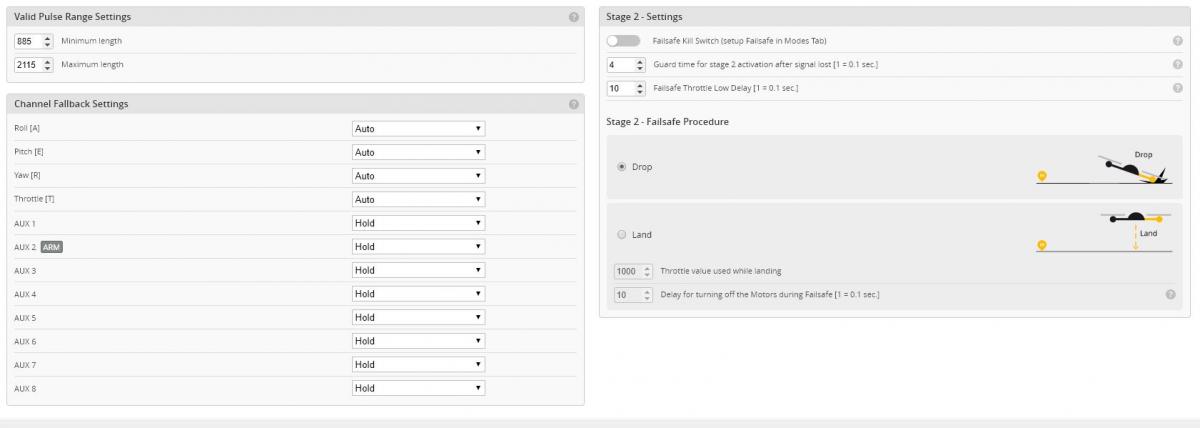

Du coup, j'ai reflashé, full erase, j'ai tout reconfiguré. Et toujours pas de failsafe :( Mon récepteur est très long à capter ma RC, après je suis dans un bâtiment et assez proche du racer donc ça peut jouer, mais je ne vois pas en quoi ça jouerai avec le failsafe.
set failsafe_throttle_low_delay = 10
J'ai essayé sans air mode, toujours pareil.
J'ai essayé avec don't spin the motor when armed mais avec air mode (qui fait quand même tourner les moteurs), toujours pareil.

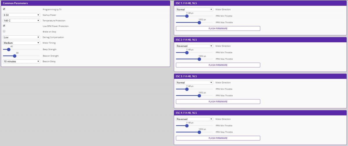

Dans BL heli tu n'as pas à choisir Dshot.
Par contre je regarde une vidéo, avant il était conseillé de mettre 1000 et 2000, ça ne mange pas de pain je vais essayer...
Je vais flasher la dernière version de BL heli j'en ai en retard
