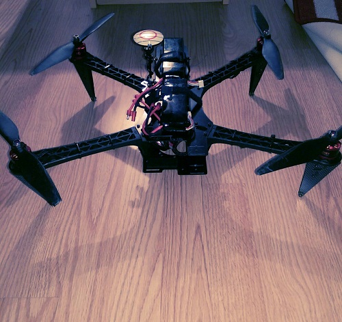

edenstyle 6 Posté(e) 19 janvier 2015 (modifié) Bonjour Alors, dimanche j'ai sorti mon drone, j'ai testé le rth, très stable, il fonctionne bien mais seulement voilà -_- , pendant qu'il cherchait à revenir gentiment vers moi pour se poser, une hélice c'est détachée lentement et a planée sur 300m au moins ! Elle tournait sur elle-même. Bon par contre mon drone a fait une chute de 20 mètres au ralenti car il essayait de se rattraper, rien de cassé, juste le mat du GPS qui a perdu 1cm lol. J’avais mal serré une hélice apparemment. Modifié 19 janvier 2015 par xavdrone ajout du bonjour Partager ce message Lien à poster Partager sur d’autres sites

edenstyle 6 Posté(e) 20 janvier 2015 (modifié) oups dsl je ne savais pas pour le reste, je suis nouveau. et pour les pales j'ai changer le sens de rotation mais j'ai garder les même boulons ,donc ils ne s'auto sérraient plus je pense. Modifié 20 janvier 2015 par edenstyle Partager ce message Lien à poster Partager sur d’autres sites
PsycoPatt 404 Posté(e) 20 janvier 2015 Tu ne peux pas changer le sens de rotation des hélices. ..crash assuré. Partager ce message Lien à poster Partager sur d’autres sites

edenstyle 6 Posté(e) 23 janvier 2015 (modifié) lol, j'ai un drone customisé : dji 2212 motor 920kv controlleur naza-m lite ( avec GPS, donc il y a un mat et l'option RTH) recepteur DEVO-RX701 esc 4 en 1 hobbywing 25A chassi reptile 500 batterie 5000mah hyperion g3 radio devo 7 ------------------------------------------------------------------------------ la j'ai commandé des boulons auto-serrant car j'en avais pas et une camera aee s70 et oui j'ai inversé le sens de rotation des moteurs car les moteurs étaient deja fixé (je l'est eu d'occasion avec une kk2), la personne a confondu l'avant du drone avec l'arriere lol... ------------------------------------------------------------------------------ voici une ptite photo : Modifié 23 janvier 2015 par edenstyle Partager ce message Lien à poster Partager sur d’autres sites
