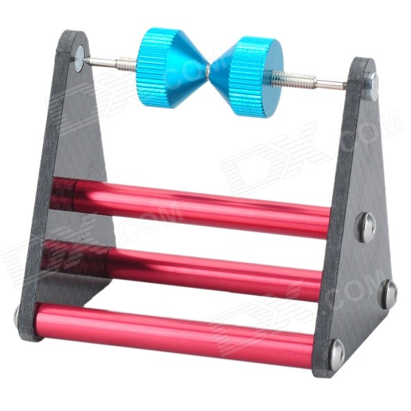

Jean 93 Posté(e) 19 janvier 2015 Bonjour, J'ai un equilibreur d'hélice, sachant que l'on peut uniquement effectuer une vérification à l'horizontale et non à la verticale.Question faut il avec les éléments bleus serrés l'hélice, le mode d'emploi est inexistant. J'ai essayé sur les hélices de rechanges et celles-ci restent fixent, je suppose qu'elles sont bien équilibrées (???). J'émets un doute sur sa fiabilité pour les hélices du qx. Merci pour votre avis. Bien cordialement Partager ce message Lien à poster Partager sur d’autres sites
tonton 234 Posté(e) 19 janvier 2015 Salut, Oui, il faut serrer l'hélice entre les éléments bleus. Normalement la tige en acier est uniquement "tenue" par un champ magnétique qui permet une grande liberté de rotation car aucun frottement. Si l'hélice reste fixe c'es en principe qu'elle est bien équilibrée. Si ça n'était pas le cas, le point lourd irait à chaque fois vers le bas. 1 PsycoPatt a réagi à ceci Partager ce message Lien à poster Partager sur d’autres sites

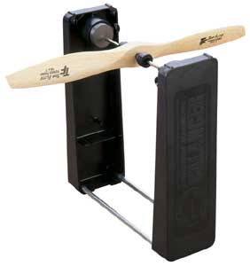

the guitar hero 4 733 Posté(e) 19 janvier 2015 Bonjour, .... sachant que l'on peut uniquement effectuer une vérification à l'horizontale et non à la verticale..... j'ai peur de ne pas comprendre. Ca veut dire quoi à l'horizontale ? l’hélice doit être verticale, si non effectivement aucune utilité. Partager ce message Lien à poster Partager sur d’autres sites
blitz 2 247 Posté(e) 19 janvier 2015 Bin non elle doit être horizontal, et une fois équilibre tu doit pouvoir la mètre dans tout les sens et elle ne doit pas bouger.. Partager ce message Lien à poster Partager sur d’autres sites
PsycoPatt 404 Posté(e) 19 janvier 2015 elle doit tenir à l'horizontal Partager ce message Lien à poster Partager sur d’autres sites
Jean 93 Posté(e) 19 janvier 2015 Bonjour à tous Mais si... l'équilibreur que j'ai en ma possession en photo là haut ne me permet pas de contrôler l'hélice à sa verticale vu que l'équilibreur ne mesure 10cm de haut !!! et donc impossible de contrôler l'hélice en l'a mettant verticalement (ouf!!). N'ai-je point raison. Avec celui de Blitz on peut le faire, avec le mien on peut pas ou bien faut m'expliquer (lol) . c'est peut être pour cela que l'équilibreur n'est pas top à mon avis mais bon !!! surtout n'hésitez pas à répondre, car je suis sûr que l'on ne soit pas compris Partager ce message Lien à poster Partager sur d’autres sites

Jean 93 Posté(e) 19 janvier 2015 Toujours moi , Petite vidéo avec mon équilibreur... c'est pas le même ...même mais : la taille oui. donc vos réponses Bien cordialement à tous Partager ce message Lien à poster Partager sur d’autres sites
blitz 2 247 Posté(e) 19 janvier 2015 Voila c'est ca, après les puriste équilibre jusqu'à ce que l'hélice puisse être mise dans toute les position, ils équilibrent aussi le centre, la partie avec le trou de fixation. L'équilibrage de la cage du moteur aussi, la c'est plus compliquer.. Et si tu pousse il y a l'équilibrage dynamique de l'hélice...la j'ai pas cherche a savoir comment Bref quand j'ai commencer a regarder j'ai pris peur, résulta => équilibrage simple, un peu comme la vidéo, de l'hélice pour moi 1 chestburster a réagi à ceci Partager ce message Lien à poster Partager sur d’autres sites
Jean 93 Posté(e) 19 janvier 2015 Merci Blitz En tout cas efficace j'ai essayé hier ne sachant pas trop si j'étais dans la bonne procédure mais avec cette petite vidéo..; j'ai fait justement une vidéo avec ma gopro aucun effet jello donc c'est le bon choix (effet de vagues en filmant je crois ?) a+ Partager ce message Lien à poster Partager sur d’autres sites
the guitar hero 4 733 Posté(e) 19 janvier 2015 (modifié) Bin non elle doit être horizontal, et une fois équilibre tu doit pouvoir la mètre dans tout les sens et elle ne doit pas bouger.. 1591.jpg j'avais effectivement pas bien compris. je croyais qu'il parlait de mettre l' équilibreur à l'horizontale (donc axe d’équilibrage vertical). je crois je vais aller me coucher mon mecano à sensiblement la même chose (en plus gros) pour équilibrer les roues quand on change les pneus Modifié 19 janvier 2015 par the guitar hero Partager ce message Lien à poster Partager sur d’autres sites

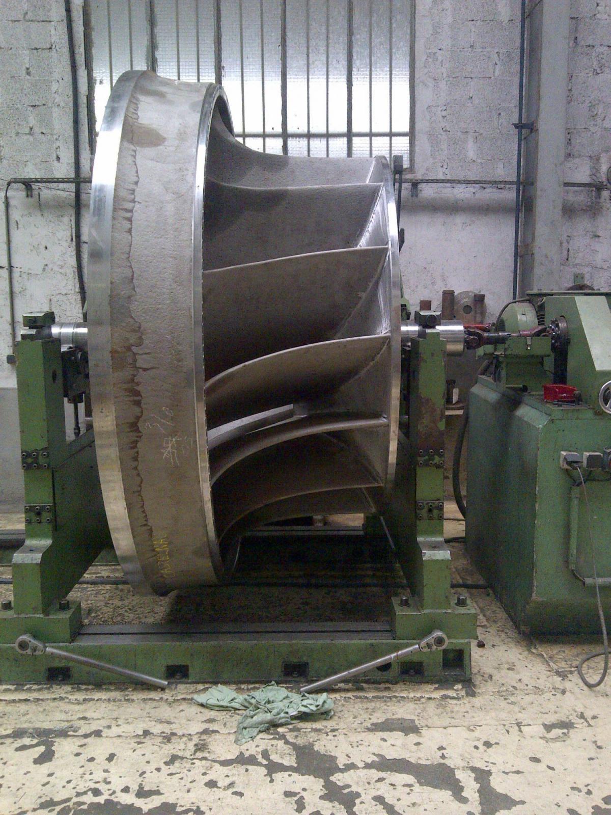

the guitar hero 4 733 Posté(e) 19 janvier 2015 la vache, tu envoies du lourd là . ça ne serait pas une hélice de turbine ça ? Partager ce message Lien à poster Partager sur d’autres sites
blitz 2 247 Posté(e) 19 janvier 2015 Ca ressemble a une turbine de turbo pour bateau.. Partager ce message Lien à poster Partager sur d’autres sites
Jean 93 Posté(e) 20 janvier 2015 Blitz t'es trop fort Partager ce message Lien à poster Partager sur d’autres sites

Eric51200 3 162 Posté(e) 6 décembre 2016 Pour moi, la référence c’est le « Tru-Spin prop balancer » de Du-Bro mais il n'est pas donné.. Il s’agit d’un socle destiné à recevoir l’hélice coincée sur un axe. La force est concentrée à deux endroits. Le premier est l’axe, qui maintient l’hélice avec l’aide de deux cônes et un ressort. Ceci permet d’équilibrer des hélices dont le trou central n’est pas rond (chose impossible avec la méthode du tournevis ou de l'axe vertical planté sur un plan). Le second est le support de l’axe, monté sur des pièces qui limitent les frottements. Sinon, il en existe des "similaires" dans le principe. Partager ce message Lien à poster Partager sur d’autres sites
mateomathieu 16 Posté(e) 6 décembre 2016 Justement, arrête moi si je me plante vue que t'en a un tu va pouvoir m'eclerer. Le premier n'est fait que pour les helices debouchantes? Dans mon cas ce sont des auto bloquante donc non debouchante. Et le 2eme je n'ai trouvé qu'un seul model, a savoir une simple tige, spécifique au h501s (6 a 8 semaines, j'ai le temps de cramer quelques moteur! ) . Mais! : http://www.faq-drone.com/topic/13372-pas-h%C3%A9lice-h501s-pareil-que-phantom-3/ Si oui, j'ai trouvé mon bonheur. Partager ce message Lien à poster Partager sur d’autres sites
Eric51200 3 162 Posté(e) 6 décembre 2016 Pour les hélices non "débouchantes", la solution est effectivement la tige spécifique, c'est ce que j'utilise aussi pour mon q500. Partager ce message Lien à poster Partager sur d’autres sites
