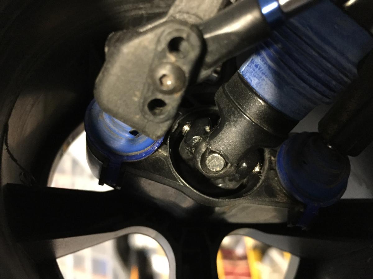

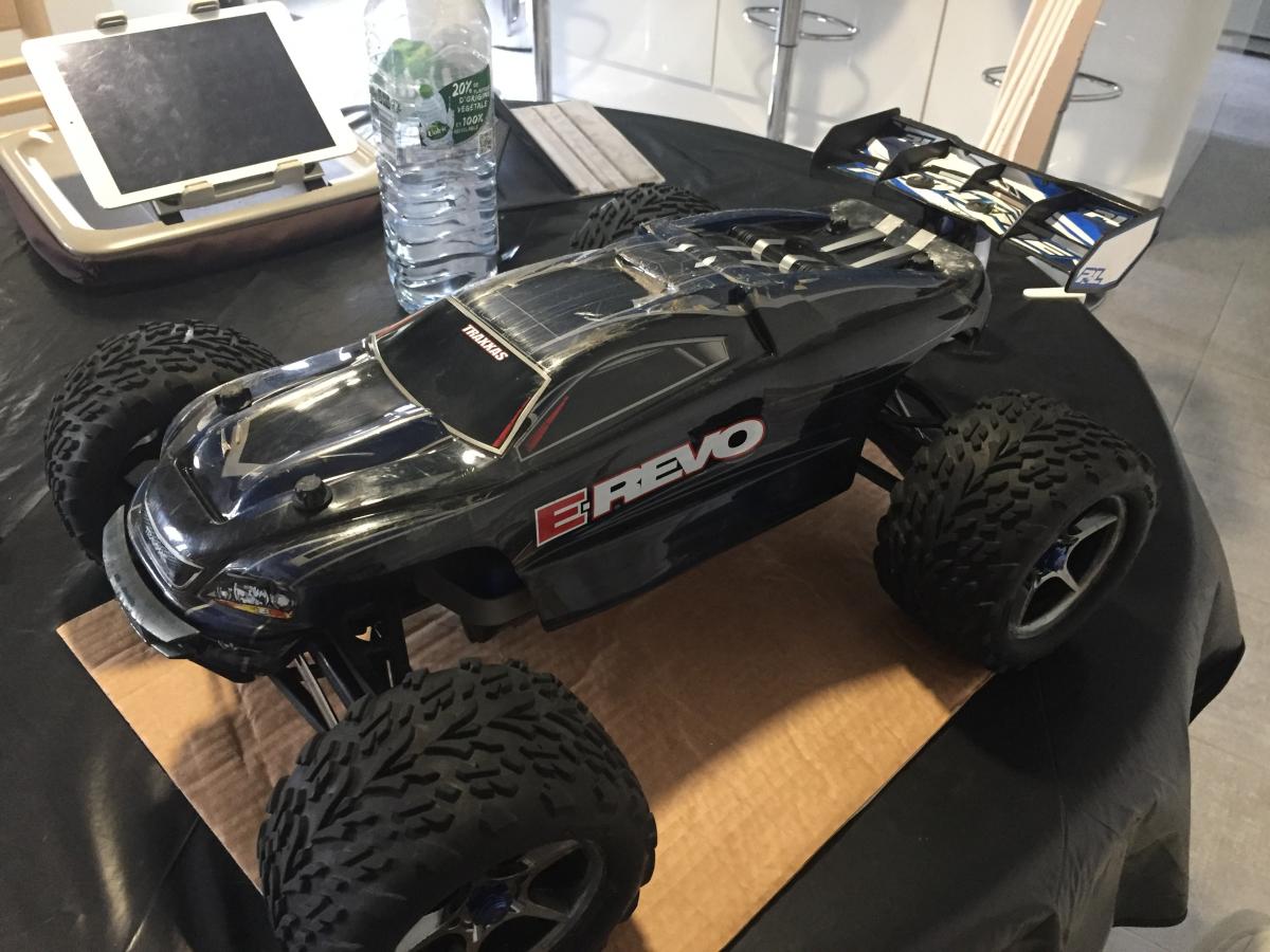

mitch69 133 Posté(e) 12 janvier 2018 (modifié) Bonjours Présentation de mon erbe et bilan après 50 pack (12 en 4s et 38 en 6s) en environ 18heures de roulage Le châssis a été acheté en Allemagne sur un site d enchères Les roues,le combo d origine et les servo au usa L aileron est un proline trifecta (réputé indestructible) La carrosserie d origine peinte par mes soins des supports de Carrosserie proline securlock à vis Et un récepteur traxxas tsm Ces 4 dernier élément provenance France Un y a été posée entre le récepteur et le contrôleur pour facilité le réglage via le Castle link Et pour alimenter le ventilo de l esc Cela permet de démonter rapidement l esc pour le lavage de l auto(deux vis deux prise) Le système de direction a été modifié avec les pièce fournie avec le châssis pour augmenter le braquage Le circuit que j ai crée à la maison est très étroit (la précision à grande vitesse reste honorable avec l expo à 60%) Les rotules des tirant de suspension on été remplacé par des rpm suite à plusieurs arrachés sur des réception (hasardeuses)de saut Pour le bilan fiabilité Vis des cardans côté diff se desserre régulièrement ( problème partiellement réglé par le montage au frein filet plastique tamiya) Remplacement des rotules des biellette de suspension par des rpm et suppression à l arrière des bagues bleu (compensé par un peu plus de précontrainte d amortisseurs) Un cardan avant commence a donner des signes de faiblesse A remplacer après la première casse par ceux du summit Et un circlips s est fait la malle Les pneus également on pris cher Suite à l utilisation sur mon circuit (très cassant pierre,racines) Et au nombreuse gamelles Je pensais les décoller et les tourner (l intérieur est intact)mais il sont trop abîmé je pense qu il se serais déchiré Donc un nettoyage soigneux pour enlever sable et gravier (brosse à dent et produit vaisselle) Et un bon recollage leurs donneront (je l espère)de nombreuses heures de massacre A remplacer a terme par des proline trencher ou badlands En définitif par de gros problème Les diff ne sont pas marqué l entredent est tout à fait correct Les cardans centraux et la boite de vitesse n ont aucun signe d usure Prochaine grosse révision dans une cinquantaine de packs ( j espère ????) Toute petite vidéo a Argelès-Sur-Mer ou je passe tout les ans,une quainzaine pour les fête de fin d année Et où mon activité principale (je vous le donne en mille ) Est Saut et amusement avec l e revo et le stampede Slalom entre les arbres avec mon fils et les slash Franchissement en summit Et cette année petite nouveauté quelque vols d apprentissage avec un hubsan 501ss Merci de m avoir lu et bon runs a tous et toutes Désolé pour la photo des prise d esc (pas au bon endroit Modifié 12 janvier 2018 par mitch69 1 xavdrone a réagi à ceci Partager ce message Lien à poster Partager sur d’autres sites

mitch69 133 Posté(e) 3 février 2018 J avoue la fiabilité n. Est pas le point fort de l erbe Les diff sont les mêmes qui équipe tout les 4 roues motrice de la marque mais avec une motorisation quatre fois plus puissante Les cardans en plastique pour essayer de préserver ces fameux diff Et des rotule de direction et suspension clairement sous dimensionné pour les 5 kg de la bestiole Néanmoins l ensemble est assez homogène , En bref on adore ou on déteste,j ai choisi mon camp A la demande générale (de xav)je prépare un petit article sur la télémétrie embarqué « traxxas » Matériel nécessaire,pose,branchements et réglage Ainsi qu un article sur le Castle link Bons runs Partager ce message Lien à poster Partager sur d’autres sites
