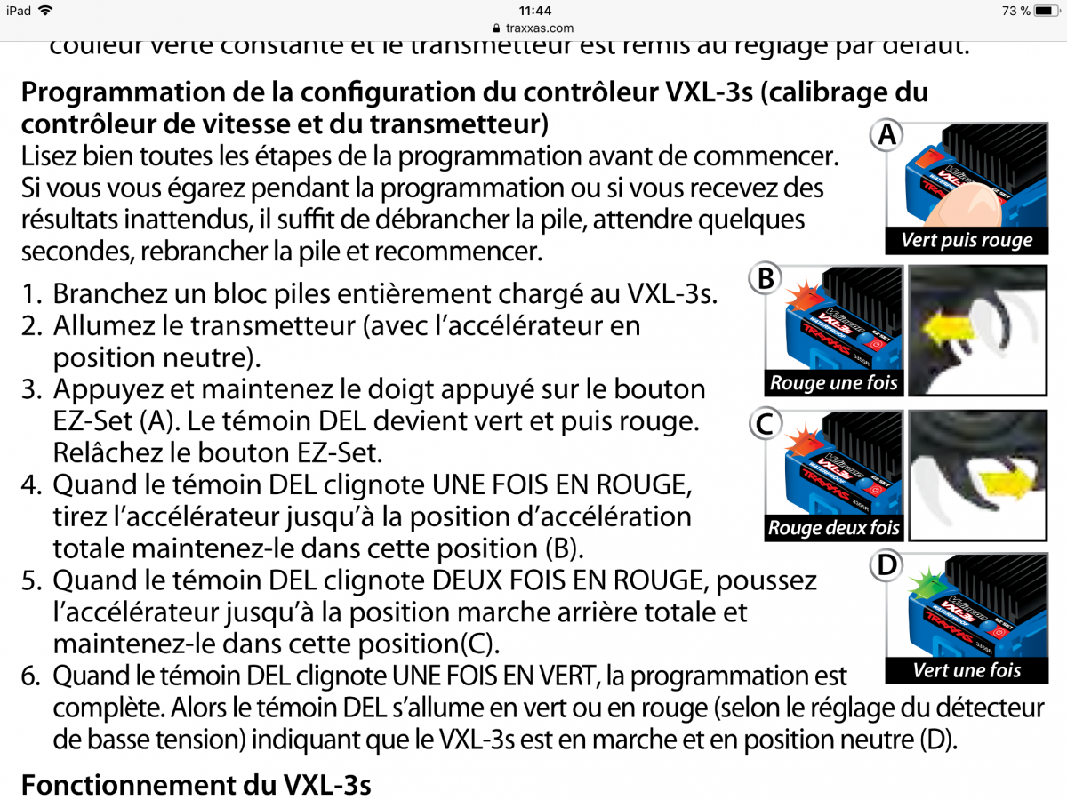

Fichier joint  0FE32A4F-36A9-4012-9FB0-D733DEAE3321.png   776,6 Ko   2 téléchargement(s)
Essai cette procédure elle sert à calibrer le neutre de ton esc à celui de ta radio

oui je l'ai fait une bonne dizaine de fois mais pas suffisant malheureusement
#10 mitch69
mitch69
    super voltigeur
  • Membres FAQ-DRONE
  • PipPipPipPipPipPipPip
  • 474 messages
  • PaysFrance
Posté 14 janvier 2018 - 05:22
Donc défaillance du contrôleur
Malheureusement rien à y faire
Mais en partant du principe que ce genre d esc à tendance à cramer sans raison c est un moindre mal
