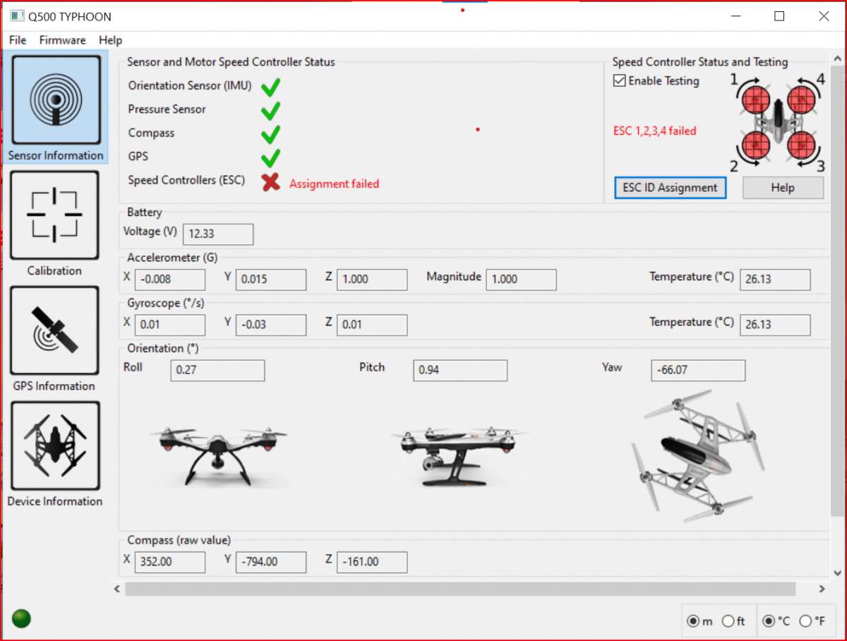

lefaranchin05 0 Posté(e) 3 novembre 2021 j'ai toujours un probleme avec mon typhon q 500 ,sur l'ordinateur avec la q500 il mets un moteur 1en rouge, lorsque j'appuie sur le 1 le moteur 2 tourne a l'envers, lorsque j'appuie sur ESC ID Assignment les 4 moteurs sont rouge . le drone ne bipe plus lorsque il et brancher sur l'ordinateur 20210908_155157.mp4 20210908_155157.mp4 Partager ce message Lien à poster Partager sur d’autres sites
Eric51200 3 162 Posté(e) 3 novembre 2021 A regarder la photo de près, il me semble voir des traces de brûlé (juste en dessous des deux étiquettes) mais c'est à vérifier. Il y a peut-être un composant qui a fumé. Si mon impression est confirmée, il faut ouvrir la bête et y regarder. Partager ce message Lien à poster Partager sur d’autres sites
