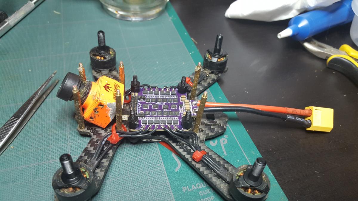

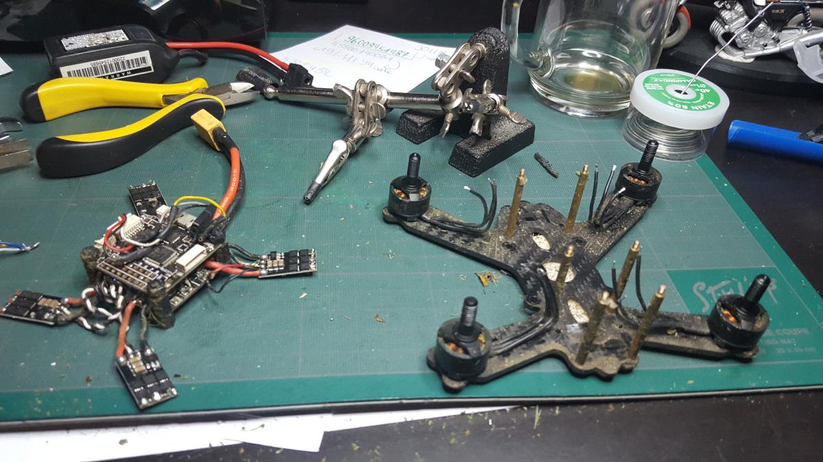

Salut à tous, voici mon nouveau contrôleur de vol avec ESC 4 en 1 , la Tour Flycolor Raptor-S 30A BLHeli_S Contrôleur de vol ESC + F3 + OSD (2S-4S)
  • 4 ESC sur 1 carte, empilage avec F3 Flight Controller
  • BEC intégré 5V / 1A et 12V / 500mA
  • Module OSD intégré sur le FC
  • Micrologiciel BLHeli_S sur ESC - le codage de nouvelle génération pour des performances supérieures sur les drones de course
  • ESC prend en charge OneShot 125, OneShot42, MultiShot, DShot150, DShot300 et DShot600 Courant: 30A
  • Courant en rafale: 40A
  • BEC: Non
  • Cellules de Li-Po: 2 ~ 4S
  • Firmware: BLHeli_S
  • Mode lumière atténuée (freinage actif)
  • Dimension: 41,5 x 36 mm x 19,6 mm
  • Trou de montage: 30.5x30.5mm
  • Poids total de la tour: 20 g
Contrôleur de vol F3 + spécifications OSD:
  • Cible: SP Racing F3
  • Fonction OSD intégrée (logiciel MWOSD)
  • Support PPM / PWM / SBUS
  • Port: USB / Boot / PWM / PPM / SBUS / 12V Caméra / 12V VTX / LED / Buzzer / ISP (pour l'usage d'usine seulement)
Fichier joint  20180210_194731.jpg   71,26 Ko   1 téléchargement(s)
Fichier joint  20180211_080748.jpg   124,97 Ko   1 téléchargement(s)
Fichier joint  20180211_090927.jpg   121,2 Ko   2 téléchargement(s)
Fichier joint  20180212_201450.jpg   97,52 Ko   2 téléchargement(s)

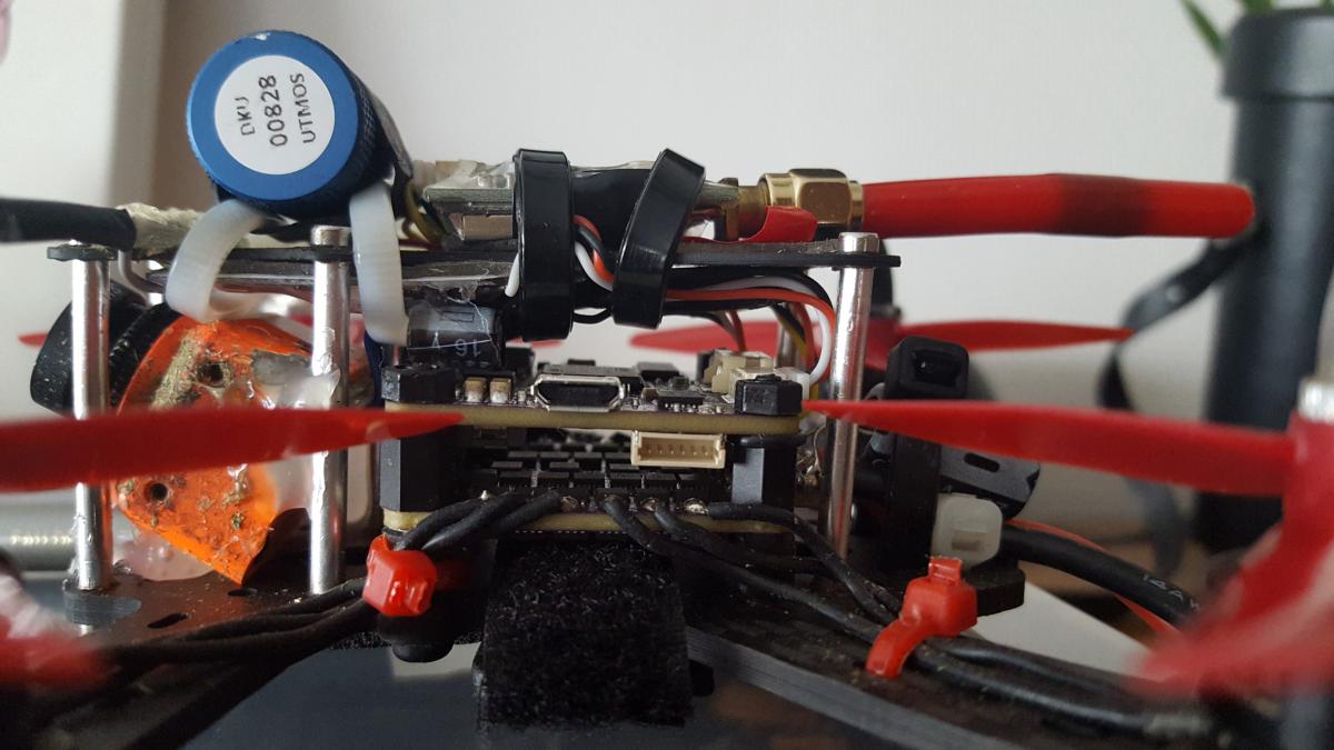

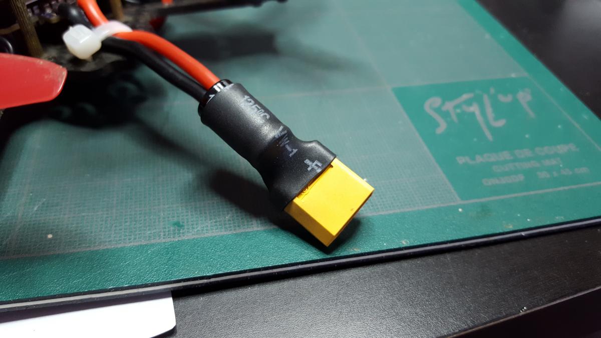

Je me suis un peu bagarré avec mwosd pour le paramétrage de l'osd sur le pc  mais on peut aussi le paramétrer directement depuis le recepteur vidéo en rentrant dans le menu.
premier vol cette après midi, j'ai testé les 3 modes de vol : tout va bien, pas de vibration c'est très fluide et très agréable à piloter. j'essayerai en fpv dès que le temps le permettra. :)
un bon prix pour un produit qui a de bons retours

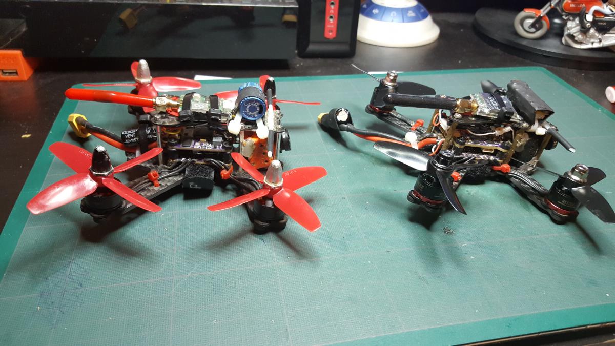

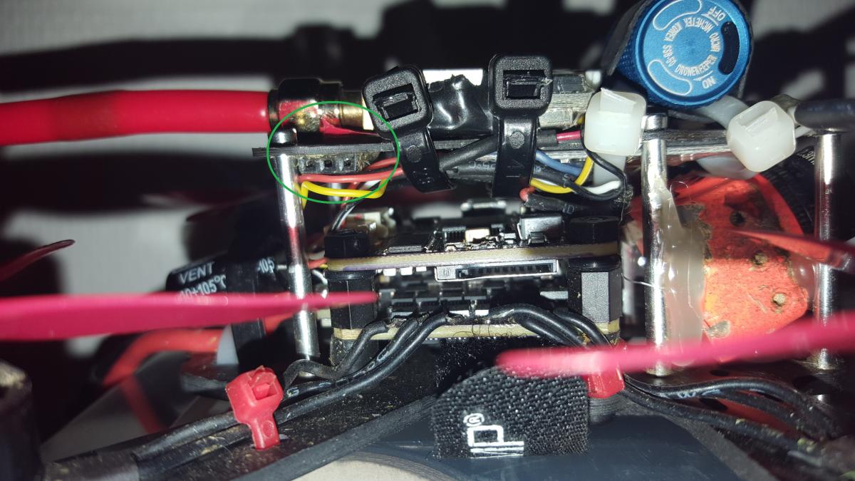

j'ai aussi ajouté un condensateur low esr de 1000 uF
Fichier joint  20180213_144148.jpg   88,04 Ko   1 téléchargement(s)

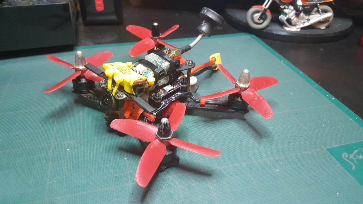

Par rapport à l'ancienne configuration, je suis passé du 3 au 4 s et j'ai gagné 12 g avec un poids sans batterie de 186 g
J'ai effectué mon premier test avec une batterie 4s 650 mah 75 c (75 g) en vol à vue ===> j'ai volé 5 mn et mesuré les cellules de suite après le vol : 3.64 V sur chaque cellule.
je pense pouvoir tenir les 4 mn en conditions normales de vol.
Si je prends des batteries 850 mah, elles pèsent 105 g . 30 g de plus ça n'est pas négligeable.
J'ai aussi trouvé des batteries infinity au graphène en 550 mah mais j'ai peur que le temps de vol soit allégé, alors je suis encore indécis.

C'est une configuration 13 ou 1406 avec des 3'' ?
#5 the guitar hero
the guitar hero
    Joueur de guitare
  • MODOS
  • 19 150 messages
  • Pays54
Posté 24 février 2018 - 04:55
Salut Meg.
j'ai encore les 1306, j'ai gardé châssis et moteurs.
