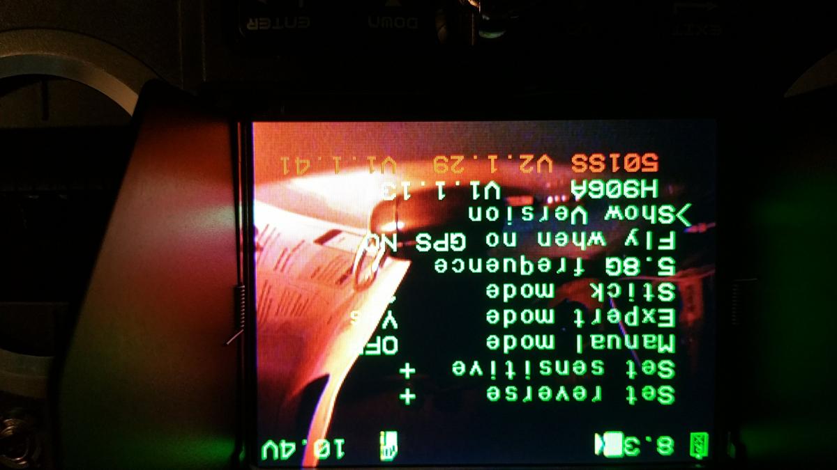

J'avais ça: Voir la photo ci-joint    post-9257-0-83928800-1519238928_thumb.jp J'ai mis à jour la radiocommande avec le dernier firmware venant de chez Hubsan. Le drone ayant les deja par defaut les dernieres versions venant du site.

J'avais déja lu ce sujet. Je n'ai peut être pas tout compris. E tout cas sauf erreur de ma part ça ne répond en rien à mon problème de connexion du drone au PC. mon drone fonctionne parfaitement. J'ai juste mis à jour ma télécommande en la passant de la version 1.1.13 à 1.1.19 fournie par hubsan. Les versions FC V1.1.41 et RX V2.1.29 de mon appareil étaient identiques aux dernières proposées par le site web d'Hubsan.
