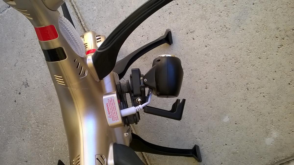

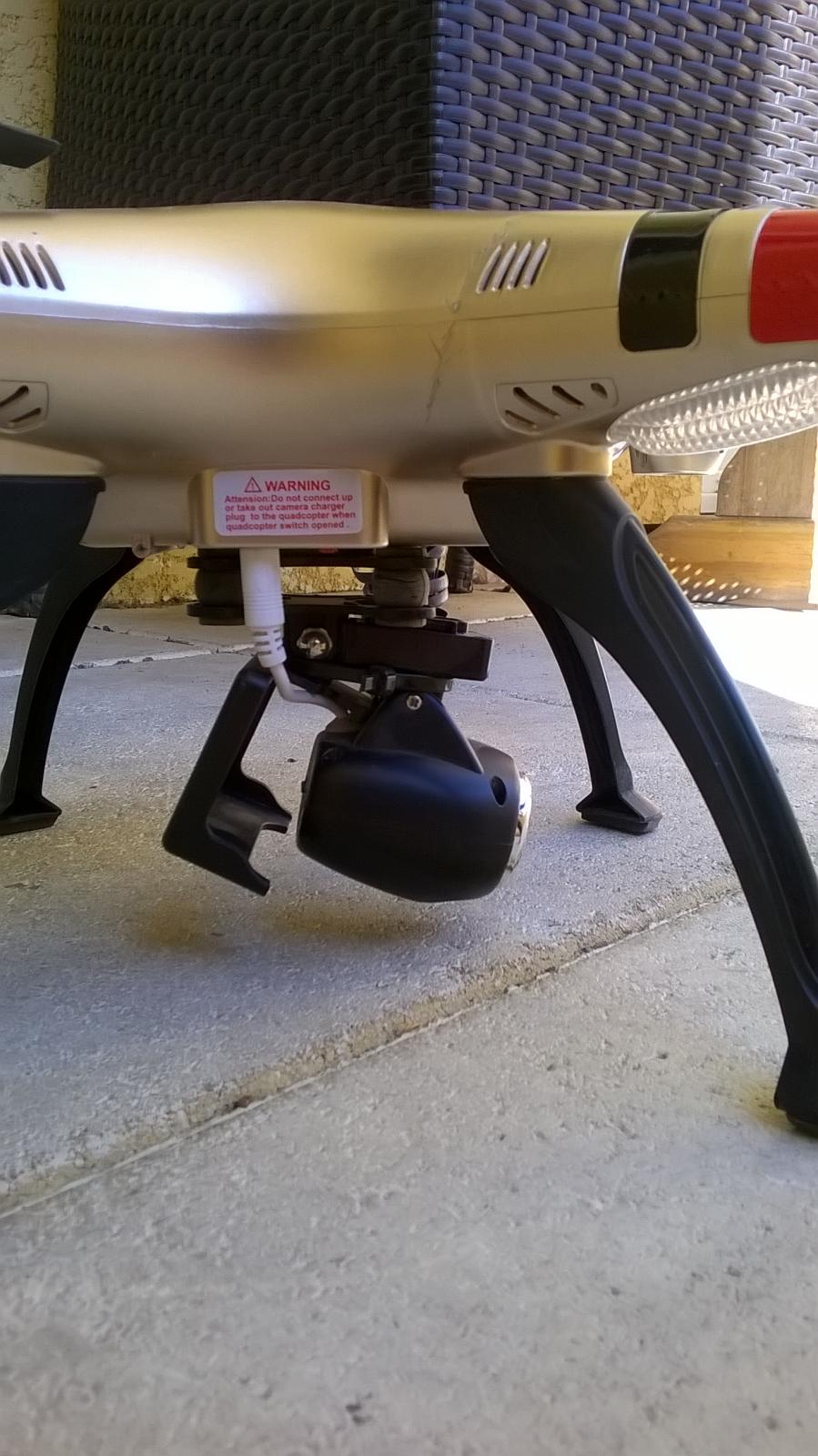

je possède depuis quelques temps un SYMA X8HC (très agréable à piloter) et dès mes premières vidéos, je me suis aperçu que l'effet jello était très important avec la camera HD720P. Cette caméra étant montée directement sur le châssis du drone, elle prenait directement les vibrations. J'ai bien sûr cherché sur le net des tutos pour construire moi même une nacelle mais tous les "montages" proposés faisaient trop bricolos à mon goût avec un rendu vraiment limite niveau design (morceau de cartes de crédits, élastiques, patins anti dérapant  et j'en passe :rolleyes: ). Il y avait bien des montages correctes mais au niveau poids et/ ou coût du matériel c'était limite.

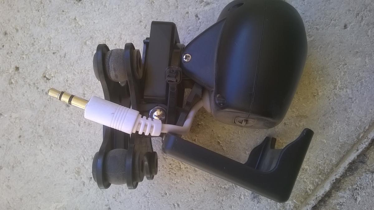

J'ai donc fini par trouver support de camera Gimbale pour X8HCFichier joint  Support camera.jpg   4,06 Ko   2 téléchargement(s)  pour moins de 4€. Avec un simple collier de serrage j'ai réussi à monter la camera d'origine avec son support sur le support Gimbale.Fichier joint  WP_20180302_14_55_42_Pro.jpg   90,44 Ko   3 téléchargement(s)
Le rendu final est plutôt sympa et la qualité des vidéos est carrément plus correcte qu'au départ.Fichier joint  WP_20180302_14_57_09_Pro.jpg   139,85 Ko   3 téléchargement(s)
Fichier joint  WP_20180302_14_58_01_Pro.jpg   166,49 Ko   3 téléchargement(s)
Comme quoi on peut, parfois, améliorer le rendu vidéo pour pas grand chose. En espérant que ça donne des idées à certains :D
