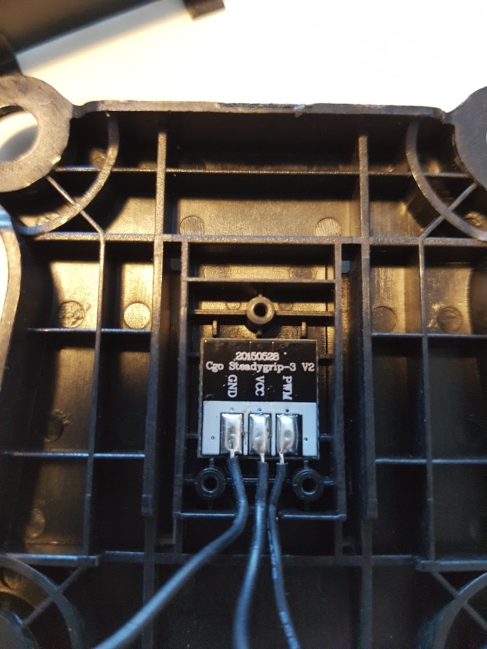

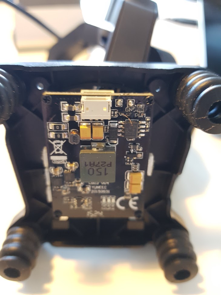

breizman 1 Posté(e) 2 mars 2018 Bonjour,Nouveau possesseur d'un Q500G, l'apprentissage se passait bien, quelques hélices en vrac, normal, mais aujourd'hui, patatra...! J'ai essayé le RTH, presque bon sauf que le bidule a atterri pil poil sur une branche et elle a arraché les 3 petits fils noirs qui pilotent la nacelle ! Je suis donc en recherche d'un plan pour ressouder le tout, voir quelques photos pour me guider.Grand merci pour l'aide apportée.JMhttps://www.youtube.com/watch?v=Eq-ltRuRQV4 Partager ce message Lien à poster Partager sur d’autres sites
breizman 1 Posté(e) 2 mars 2018 Finalement, je pense avoir compris.Les photos du constat amiable, ça pourra peut-être aider la communauté.JM Partager ce message Lien à poster Partager sur d’autres sites
breizman 1 Posté(e) 2 mars 2018 A noter la grande réactivité de Yuneec France qui m'a très vite répondu avec une photo adaptée, sympa. Partager ce message Lien à poster Partager sur d’autres sites

breizman 1 Posté(e) 3 mars 2018 Bonjour,Bah non, je ne sais pas soudé ! Je cherche quelqu'un sur Lyon pour me le faire :-)JM Partager ce message Lien à poster Partager sur d’autres sites

breizman 1 Posté(e) 3 mars 2018 ha ok, je l'ai, je le branche toujours. J'ai toujours le retour vidéo mais bien sur, pas de stabilisation de la nacelle. Demain matin, j'ai un expert qui passe me faire la soudure :-) Partager ce message Lien à poster Partager sur d’autres sites

breizman 1 Posté(e) 4 mars 2018 Réparation effectuée, les 3 soudures ont été refaites et noyées dans du silicone pour éviter une prochaine mésaventure. Tous les passages de câbles ont été sécurisés aussi, ça ne devrait plus se reproduire. J'ai l'impression de préparer une moto de piste :-)JM Partager ce message Lien à poster Partager sur d’autres sites

breizman 1 Posté(e) 5 mars 2018 Bonjour,Oui, j'ai noyé les trois fils dans du silicone pour éviter qu'ils soient arrachés, côté nacelle et côté capteur. J'en ai d'ailleurs profité pour revoir et sécuriser tous les fils "extérieurs", je pense avoir minimiser au maximum les risques d'arrachage. Je démonterai à l'occasion pour quelques photos.JM Partager ce message Lien à poster Partager sur d’autres sites
