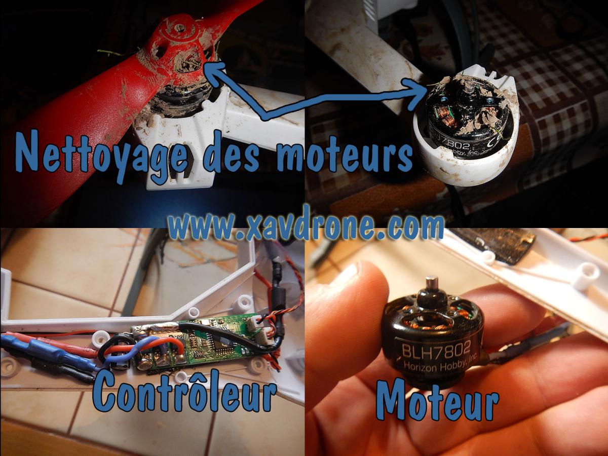

xavdrone 3 920 Posté(e) 3 mars 2014 je viens de chercher dans mes photos pour te montrer la terre dans les moteurs après un crash dans la terre et puis le contrôleur si tu veux tester le moteur de gauche à droite (sans voler bien sur) Partager ce message Lien à poster Partager sur d’autres sites
