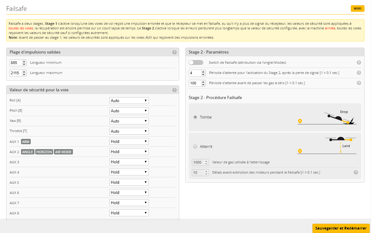

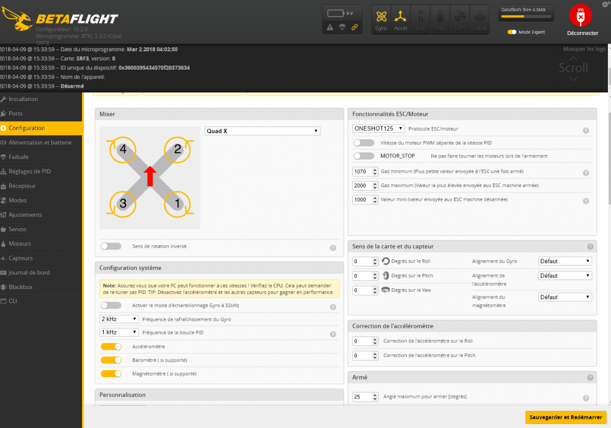

#6 pascm
pascm
    crash
  • Stagiaire
  • Pip
  • 5 messages
Posté 09 avril 2018 - 02:51
Voilà pour les captures. J'ai mis 3 onglets.
En espérant que l'erreur ce situe là.
Dois-je faire une vidéo de décollage ?
Merci pour votre aide !

#7 hubs
hubs
    super voltigeur
  • Membres FAQ-Drone
  • PipPipPipPipPipPipPip
  • 294 messages
  • Paysfrance - 76
Posté 09 avril 2018 - 07:43
Salut, le mode angle est stabilisé, est tu sûr qu'il est bien activé ?
L'accéléromètre à bien été calibré sur une une surface plane ?
Sinon une vidéo pourrait éventuellement donner des pistes.
  ***  Taranis X9D+ *** Dominator V3 *** Elf DYS *** Iflight XL5 ***

Posté 10 avril 2018 - 10:09
J'ai trouvé !
J'ai eu le même problème que lui : http://www.faq-drone...sur-betaflight/
En fait en changeant l'affectation des switch, je ne sais par quel miracle il a changé l'orientation de la carte.
Maintenant ça marche.
