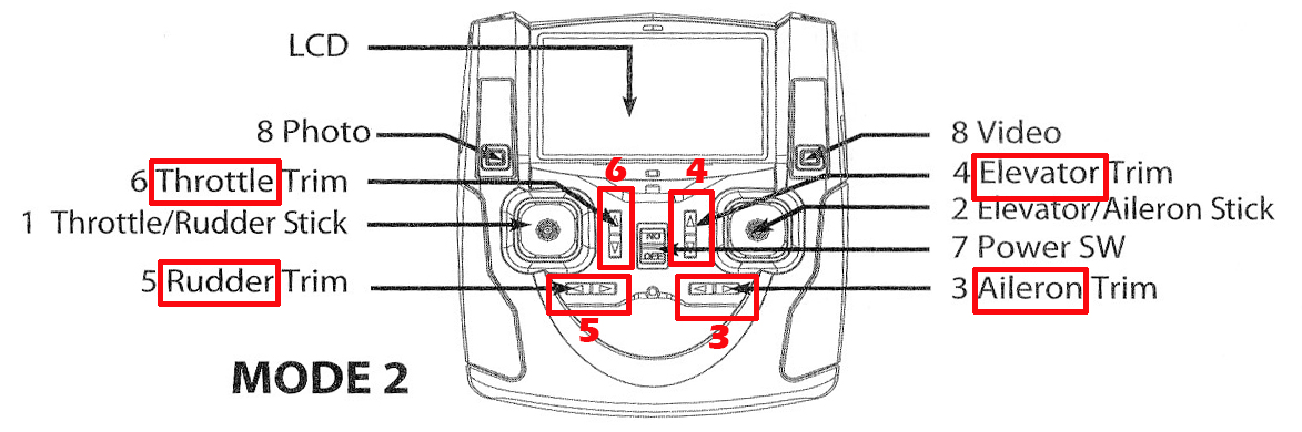

Brownie 2 Posté(e) 29 avril 2018 Bonjour. Poetasoneur, moi aussi je débute et comme toi je galère un peu. A mon avis, le vol stationnaire "pur", avec ce genre de drone, il faut oublier. Le but est d'apprendre à piloter et donc à savoir corriger les dérives. Pour les trilms ça dépend de la configuration de la radiocommande, mais ce que tu décris semble correspondre au mode 2. Je suis assez dubitatif sur l'effet des trims. Déjà, pour moi qui ai fait un peu d'aéronautique, un trim c'est une commande à positions, pas un bouton. Partager ce message Lien à poster Partager sur d’autres sites
Eric51200 3 162 Posté(e) 29 avril 2018 Pour les trilms ça dépend de la configuration de la radiocommande, mais ce que tu décris semble correspondre au mode 2. Je suis assez dubitatif sur l'effet des trims. Déjà, pour moi qui ai fait un peu d'aéronautique, un trim c'est une commande à positions, pas un bouton. Dans de nombreux cas, ils jouent leur rôle, pourtant et ils sont utiles pour affiner les réglages. Partager ce message Lien à poster Partager sur d’autres sites
the guitar hero 4 733 Posté(e) 29 avril 2018 Pour moi : À moins que le drone ne tourne sur lui-même, je ne touche pas au trim 5 Quand il part vers l’avant j’utilise le trim 4 Quand il part à gauche j’utilise le trim 3 Je ne touche pas au trim 6, ça joue sur les gaz pour monter ou descendre C'est tout bon. Petite précision ; effectivement , quand il part vers l'avant c'est le trim 4 mais le trim 4 vers l'arrière pour contrer cette dérive avant. En fait tu bouges le trim dans le même sens que le stick pour contrer la dérive correspondante. Si tu es à l'aise tu peux le faire en vol pour voir directement l'effet, cran par cran. Si non, pose, trime et décolle pour vérifier. Ps : les photos sont comme il faut, quand on clique dessus elles grandissent Partager ce message Lien à poster Partager sur d’autres sites
poetasoneur 3 Posté(e) 30 avril 2018 C'est tout bon. Petite précision ; effectivement , quand il part vers l'avant c'est le trim 4 mais le trim 4 vers l'arrière pour contrer cette dérive avant. En fait tu bouges le trim dans le même sens que le stick pour contrer la dérive correspondante. Si tu es à l'aise tu peux le faire en vol pour voir directement l'effet, cran par cran. Si non, pose, trime et décolle pour vérifier. Ps : les photos sont comme il faut, quand on clique dessus elles grandissent OK, merci pour ce message qui me rassure, par contre j'ai remarqué hier qu'à chaque crash ou redécollage, je dois à nouveau affiner les trims, c’est normal ? et aussi : j'ai changé une hélice qui était cassée (j'ai bien fait attention à mettre une hélice "A" sur le "A") est-ce que ça peut faire dévier le drone ? Merci d'avance ! ;-) Partager ce message Lien à poster Partager sur d’autres sites
