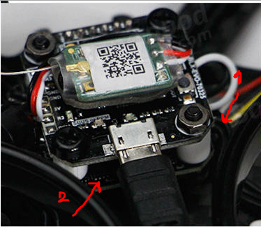

sajid73 147 Posté(e) 4 mai 2018 a mon avis puisque c'est un mini 4 en 1 esc le mieux et de virer la canopy et avec un testeur vérifier d'abord l'alimentation juste pour être sûr sans rien couper ou dessouder 1: cables moteur 2: esc Partager ce message Lien à poster Partager sur d’autres sites
Eric51200 3 162 Posté(e) 5 mai 2018 C'est un début, en effet. Partager ce message Lien à poster Partager sur d’autres sites
cyberfastfred 0 Posté(e) 10 mai 2018 Bonjour, J'ai mis un peu de temps à faire les photos. J'espère qu'elles vous donnerons des infos. Comment dois-je tester le courant? Il y a trois cables noirs. J'imagine qu'il faut mettre un peu de gaz pour tester. Partager ce message Lien à poster Partager sur d’autres sites

strunksor 0 Posté(e) 7 juin 2018 Bonjour, J'ai eu le même problème pour les mêmes causes (herbes mouillé). Je ne sais pas si tu es équipé d'un multimètre, mais ça a pu m'aider à diagnostiquer le problème. J'ai mis le multimètre en mode Ohmètre (mesure de résistance) et j'ai fais pas mal de mesure entre les différentes bornes des moteurs. Par contre le problème c'est qu'il faut désouder toutes les bornes. Je me suis rendu compte qu'entre les 3 moteurs qui marchait bien j'avais partout la même résistance, à savoir 22kOhm. Par contre quand j'ai commencé à tester avec le moteur qui ne tournait pas la j'ai eu des suprises. Entre les 3 bornes du moteur qui ne tourne pas et une borne d'un moteur qui tourne j'ai eu les résultats suivants : - 22 KOhm pour la première phase - 11 KOhm pour les deux autres phase Je pense donc que la première phase doit fonctionner je test également les phases entre elle et entre les deux phases qui semblent poser problème j'ai 400Ohm Alors qu'entre les deux phases qui bug et la phase qui semble etre correct j'ai 11kOhm Je pense qu'il y a un court circuit entre les deux phases mai je n'arrive pas à déterminer ou... Partager ce message Lien à poster Partager sur d’autres sites
