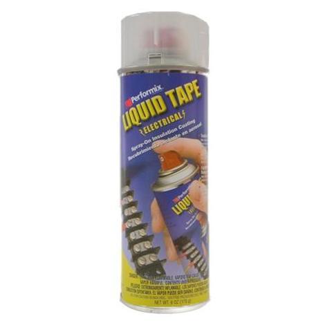

Salut les pilotes pour ceux qui ne connaissent pas le plastidip c'est un produit vendue en bombe aérosol qui sert a rendre imperméable les composants électriques, circuits ,moteurs,vtx etc etc ...  et a ce moment votre quad et prêt a voltiger sous la pluie et la neige
Fichier joint  isolant-electrique-aerosol-liquide-tape-plasti-dip-transparent-175-ml-P-191104-1793352_1.jpg   13,73 Ko   3 téléchargement(s)
vidéo de Yann.Kibongui il fait décoller son quad de l'eau puis il fait une session freestyle et tout sa après un bon coup de plastidip
voila une autre vidéo de démonstration avec une marque différente (corrosionX) la le gars n'arrivera pas a armer le quad mais le résultat est la il est opérationnel après son passage sous l'eau

C'est ce que j'utilise avec les voitures et cela semble efficace.

et si il faut refaire une soudure après ?

La pellicule n'est pas très importante. Je ne pense pas que ce soit gênant (bien que je ne sache pas souder).
En tous cas, avec ce produit, je n'hésite pas à passer la voiture sous le robinet pour le nettoyage.
Dans le temps, faut voir, mais ça tient au moins trois sorties dans le sable et les flaques d'eau de mer...

sachant que le sel est corrosif, tu dessales avant nouvelle application du produit ?

Je passe la voiture sous l'eau claire, je sèche et le lendemain je fais une nouvelle application.
Par contre, je protège tout ce qui est transmission car c'est incompatible sur les pièces pulvérisées au WD40.

regarde Arnaud sa s’enlève facilement si tu doit faire une soudure
